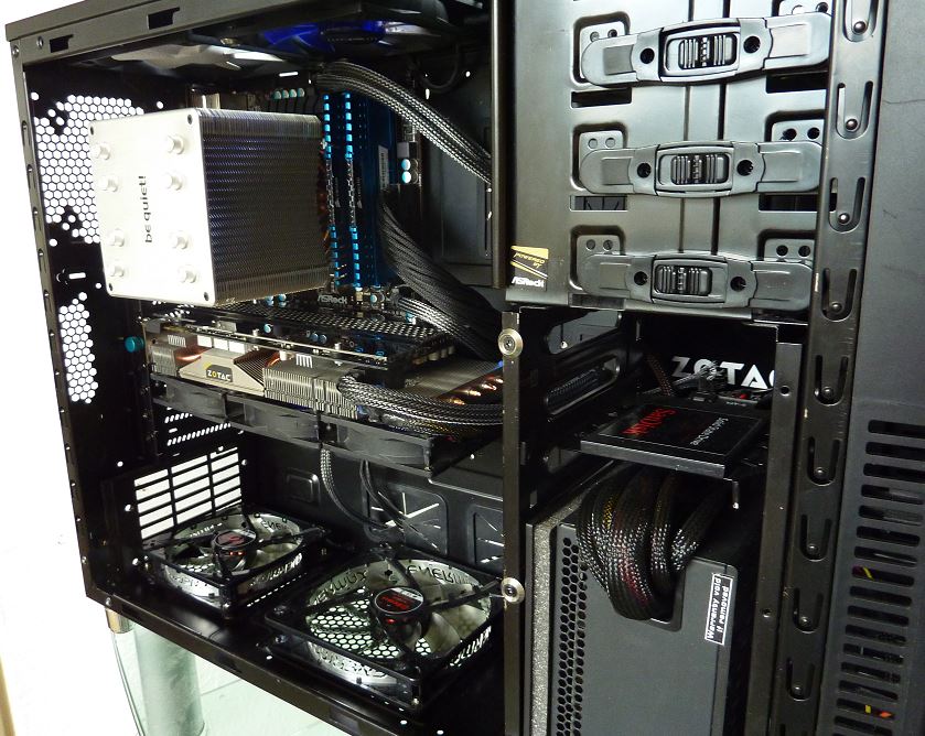

na zeich doch mal die Kiste.....kein Foto @sysprofile :-(
Meinst von diesem?
meinte eigentlich den Eigenbau.....
Schönen "Ausblick" da rein gefräst:evillol:! Diese hässliche Schimmern der Schnittkanten ist schwer wegzukriegen......hab die bei mir ganz ganz minimal nach innen "gedrückt"(mit nem Winkel paar mal über die Kante) und mit so einem wasserfesten Outdoor Edding auf Bitumenbasis an der Kante rübergefahren ......geht eigentlich ganz gut.Im Vgl mein jetziger Auschnitt aber auch eher ein "Bullauge" :evillol: im Größenvergleich
http://saved.im/mtg4ndi1nhpl/cas.jpg
aha ok das ist gelasert! Fällt einem meist erst später ein dann:freak: hab fast 2 Jahre für eine Schweizer Firma (Agie Chamilles) welche Erodier/Fräs/Lasermaschienen herstellt die Messestände gebaut! Hab mir allen möglichen Dreck lasern lassen:evillol: aus Langeweile Werkzeug,Sägeblätter,I-Phone.....aber keinen GDeckel! selten dämlich!:evillol: Da ließen sich sicher auch abgefahrene Formen rausbrennen! .....Kumpel schafft da noch ,der ist drann!:p
