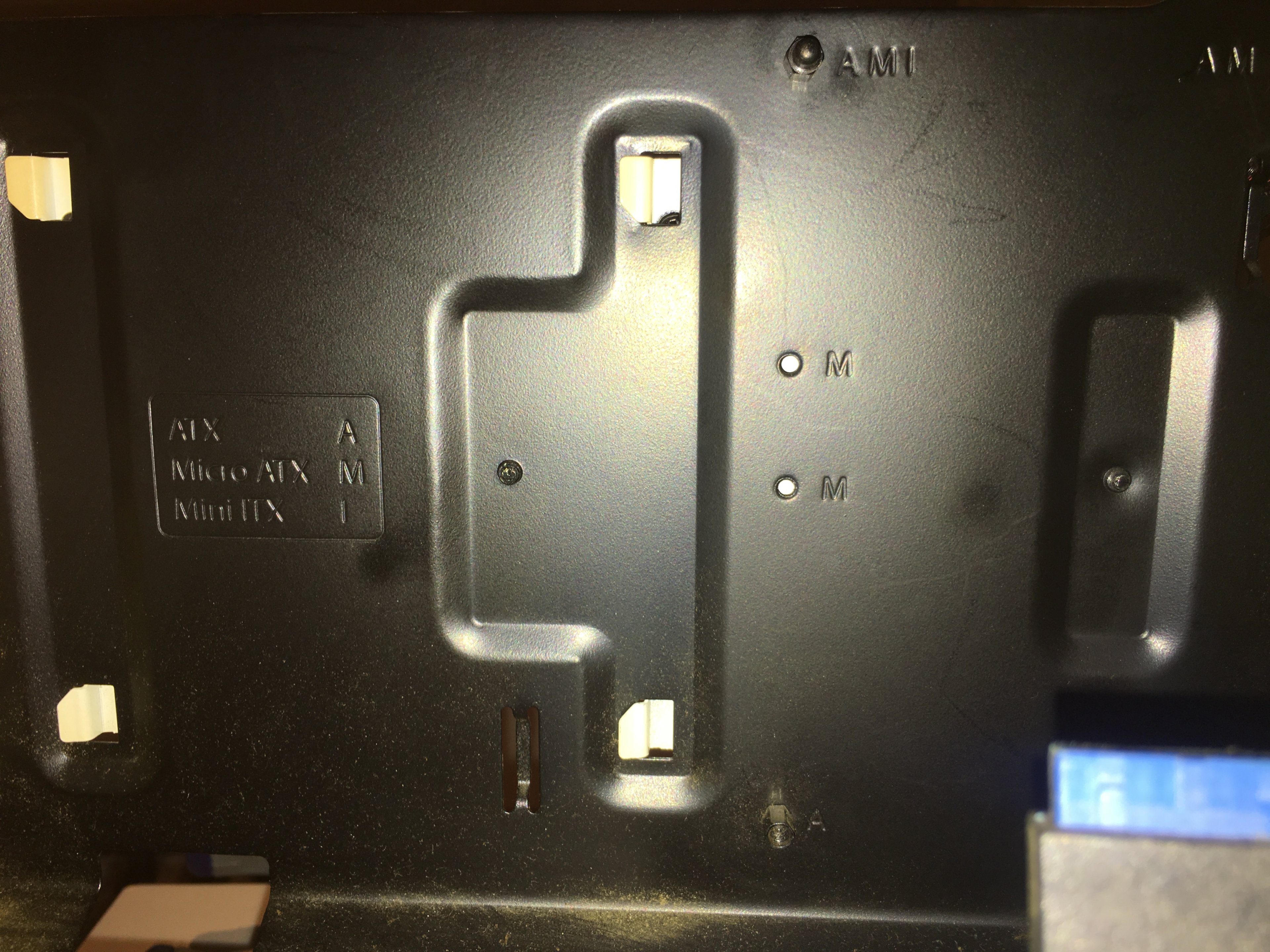

Hi,
Ich bin gerade dabei meinen PC aufzurüsten und müsste als nächstes das neue Mainboard einbauen, allerdings habe ich hier gerade ein kleines Problem.
ungefähr in der Mitte vom Gehäuse, ist eine abgerundete Schraube/abstandshalter und da neben steht „AMI“. Nun bin ich mir nicht sicher, ob dieses Ding dorthin gehört oder ob das raus muss. Auf dem Foto sieht man diese Schraube oben in der Mitte. Ich hoffe mir kann wer weiterhelfen.
Vielen Dank!
Nun A steht für ATX, M für Micro ATX und I für Mini ITX. Daher gehe ich davon aus, dass die Schraube bei allen 3 Varianten dort sein muss.
Reaktionen: Valeria
Die Platte ist eigentlich ziemlich eindeutig beschriftet. Wie FlohaufHund schon richtig sagt: Die Beschriftung AMI bedeutet, dass unabhängig davon, ob ATX, mATX oder ITX, da ein Abstandshalter hin muss :)
(Ist meine ich auch der einzige Abstandshalter der vormontiert ist)
Reaktionen: Valeria
Jo der Abstandhalter im AMI Loch kann bleiben.
Vorsicht beim verschrauben der restlichen Abstandhalter. Das Blech vom R5 ist sehr weich - > Nach fest kommt sehr schnell wieder locker =)
Am besten nimmst du statt einer Zange das weiße Plastikteil das beim Case dabei ist.
