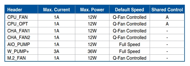

Der CPU_OPT teilt sich die Kontrolle mit CPU_Fan header, somit leider überflüssig.
Dir fehlt 1 CHA_Fan header im gegensatz zu meinem Dark Hero.
Da würd ich einfach, da du hinten nen 140mm Noctua hast und ebenfalls die Lüfter von Noctua am NH-D15 die 3x zusammen hängen mit nem Y-Splitter und dann an CPU_Fan Header, die 180mm dann an Fan_2 header
Mhh, das wusste ich gar nicht
, das mit CPU_OPT.
Quasi der Lüfter am Heck, dreht halt langsam oder schneller zusammen gleich mit den beiden CPU Fans. Wenn ich den an CPU_OPT anschließe wird der sich auch an die CPU Lüfter denn wohl anpassen.
Oder ich lasse die am Heck komplett weg, dann hätte ich eine Sorge weniger, mal sehen.
