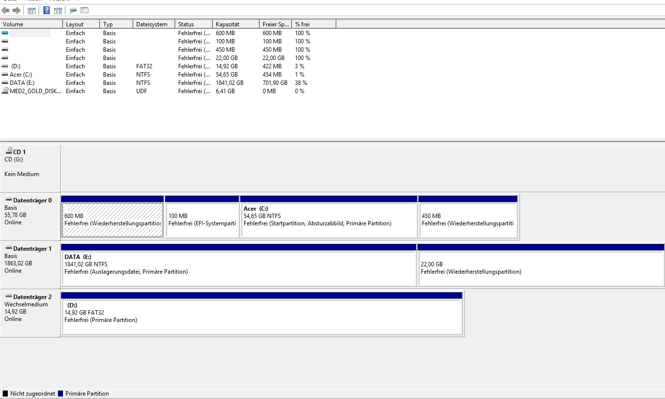

auch mal in die Datenträgerverwaltung gehen, da unten in die Balkenansicht und ein Screenshot von der Balkenansicht posten, wo man die HDD/SSD komplett sieht

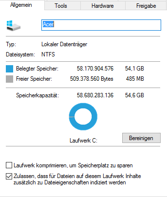

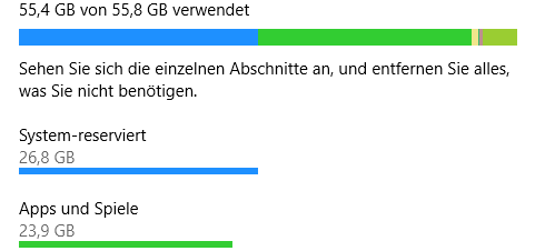

und weiter 5gb werden durch updates noch besetzt wo ich nicht runterladen kann weil ich keinen platzt mehr habe
die 24 GB an Apps und Spielen, da musst du gucken.
die halt deinstallieren und auf E neu installieren

wenn mach mal rechtsklick in der Taskleiste auf Start und wähle Datenträgerverwaltung, da bitte unten von der Balkenansicht ein Bild posten

geht bei der Datenträgerbereinigung etwas verloren von dateien ? und hier das bild bild 1.PNG

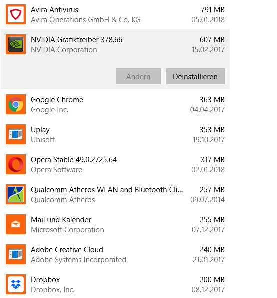

alles klar danke für die hilfe wäre das hier wo ich die ssd datenträgerbereinigung machen kann ? bild 1.PNG oder wo kann ich dies machen

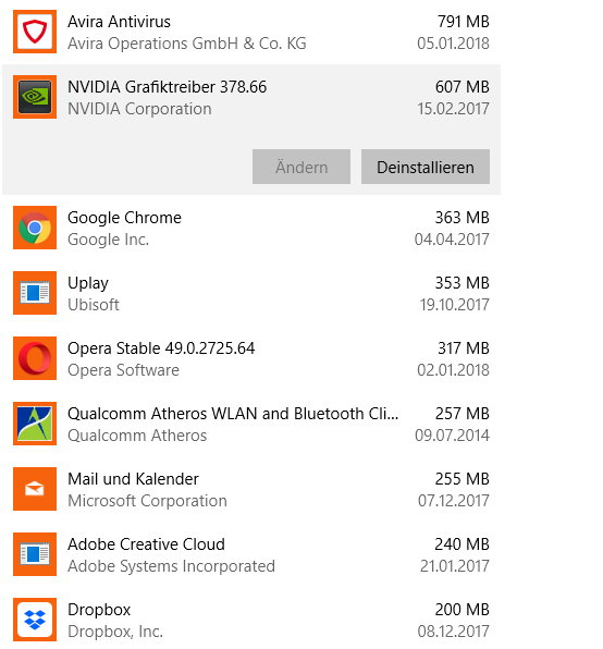

da unten bei dem Kreis auf bereinigen klicken, da kommt man in die Datenträgerbereinigung, in der Datenträger Bereinigung kann man dann extra noch mal auf Systemdaten Bereinigen klicken und bei der Systemdatenbereinigung gibt es dann extra noch mal weitere Optionen, wo man die Wiederherstellnugs Dateien löchen kann.
das alles mal durchführen
in den Programm Fenster das sind nur Programme mit paar 100mb, das ist nichts.
da müssen Programme oder games dabei sein, die paar GB groß sind
ist bei der Steam installiert oder Games die paar GB groß sind?
