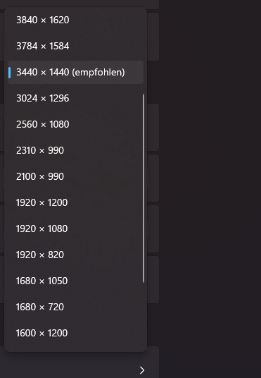

nun stand ich vor dem Problem, was tun, wie auf einem 21:9 (3440x1440) in 16:9 aufnehmen. Ewiges Probieren, Googeln und Foren durchblättern brachte auch keine Lösung hervor. ich las öfter von der 2560x1440 Auflösung oder davon dass anderen empfohlen wurde ggf. einfach einen zweiten bzw deren alten Monitor anzuschließen um dem Problem aus dem Weg zu gehen. bei meinem Setup wäre dies aus Platzgründen schon nicht möglich und Butter bei die Fische, kauft man sich wirklich einen besseren Monitor mit mehr Leistung Pipapo und dann den alten zu verwenden? ich war dann schon recht verzweifelt weil es wohl keine "gute" Lösung für das Problem zu geben schien. ich sah mich schon mit 1920x1080 spielen, weil ich warum auch immer die 2560x1440 nicht reinkriege, der Monitor gibt sie mir nicht vor. ich habe ein lange Liste an vorgegebenen Auflösungen
aber die 2560x1440 will bzw hat oder kann er vllt einfach nicht. Ich konnte allerdings in Bewertungen auch nichts finden dass dort angemerkt wurde, dass der Monitor diese Auflösung nicht kann ich hatte dann mal versucht rauszugoogeln ob er die 2560x1440 nicht kann bin da aber auch zu keinem Ergebnis gekommen aber nun gut darum soll es auch nicht gehen.

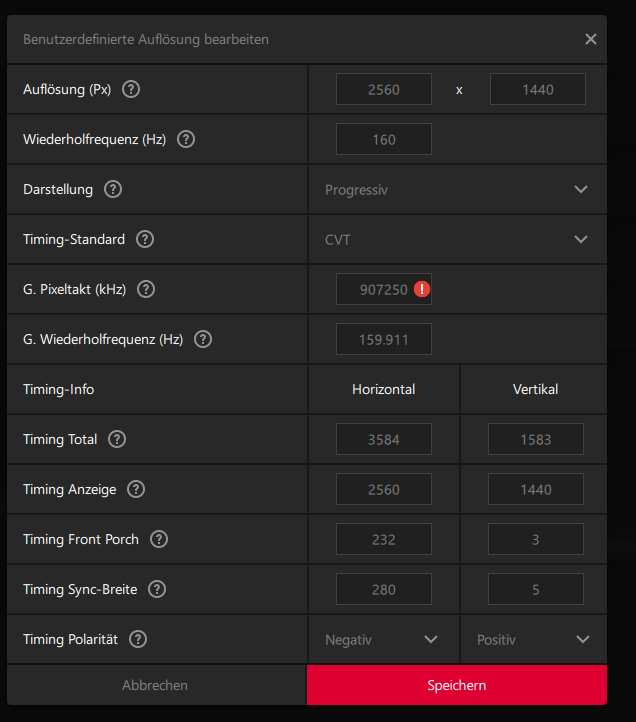

In einem Forum stolperte ich dann darüber, dass man über die AMD Adrenalin eine "benutzerdefinierte Auflösung" erstellen kann.
Das probierte ich natürlich, mit semi großem Erfolg denn die 2560x1440 waren nur herrlich verzerrt ob mit GPU skalierung oder ohne. nichts was ich probierte änderte das, also ließ ich es bleiben.

Ja, das wundert mich auch, da die 1440 ja gegeben sind. müsste es ja theoretisch möglich sein aber gut davon hab ich halt nicht so wirklich Ahnung. Die nächstmögliche 16:9 wäre 1920x1080 die mir vom Monitor gegeben wird.

von der Auflösung her, ja. Es passt und funktioniert jetzt so. Im Prinzip wäre das Problem damit gelöst, doch ich schätze, dass ich mir damit jetzt ein neues Problem geschaffen habe. Edit: und leider habe ich eben festgestellt, dass das wohl nicht bei allen Spielen funktioniert. ich teste mal gerade so durch und nebst dem Tearing Problem habe ich nun noch das Problem, dass die Auflösung wohl nicht von allen Spielen unterstützt wird?! ich hab mal ein anderes Spiel angeschmissen, und habe trotzdessen dass auch das Spiel auf 2560x1440 eingestellt war für mich selbst rings rum dicke schwarze balken statt nur links und rechts und in der Aufnahme dann oben und unten dünne Balken
Denn: urplötzlich habe ich schnitte ( edit: Tearing war der Begriff den ich suchte) im Bild beim umschauen / bewegen, ich komm jetzt gerade leider nicht auf den Begriff.😅 Vsync hat da aber leider auch nicht geholfen. - FreeSync Premium und Virtual super Resolution sind an und es macht auch keinen unterschied ob die an oder aus sind.
Nur; da ich das vorher bei dem Spiel nicht hatte, muss es ja an der Auflösung liegen😒
Edit: ich hatte zwar versucht, dies mittels Tutorial zu machen, aber kann es sein dass das mit dem Tearing vielleicht daran liegt, dass ich bei der "benutzerdefinierten Auflösung" was falsch gemacht habe?
Laut des tutorials sollte man nur die Auflösung und Timing Standard ändern, was ich so wie das Tutorial vorgegeben hat gemacht habe
