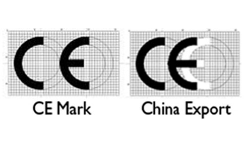

Brandschutztechnisch: kommt laut Angebot aus Tschechien (wo es vermutlich von China importiert wurde), ob da mit der CE Prüfung alles mit rechten Dingen zugeht....

Das CE siegel hat keine Aussagekraft über Qualität, da es kein qualitätssiegel , sondern nur eine Kennzeichnung darstellt. es gibt nur mindeststandarts vor, nicht mehr nicht weniger^^

welches der 2 CE zeichen ?
Nunja nur die EU kennt den Unterschied nicht ... und ist sich sicher das es nicht so ist und auch so angewendet wird.
