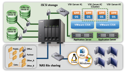

das bild bei der 469l sieht schon danach aus, als könnte man 2 netze nutzen:
Lt. Online-Manual von QNAP funktioniert das bei den Modellen mit 2 LAN-Ports...
klick mich
Zitat:
Das NAS bezieht zwei IP-Adressen, was den Zugang von zwei verschiedenen Subnetzen ermoglicht; dies ist als „Multi-IP-Einstellung“* bekannt.
Greets
smiler10
Ja es ist möglich, genau das ist der Zweck der 2 LAN Ports.
Obwohl Port Trunking theoretisch auch möglich ist, im Regelfall aber keinen Mehrwert bringt, da die Geschwindigkeit bei diesen Geräten von der CPU beschränkt wird.
