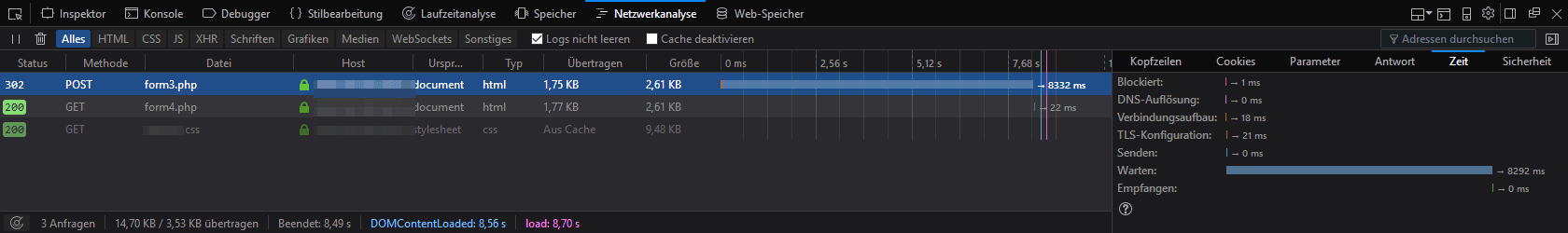

Da wir aber auch Test-Abschlüsse machen können, habe ich das eben mal ausprobiert und die "Netzwerkanalyse" im Firefox mitlaufen lassen. Beim zählen kam ich auf grob 10 Sekunden und der Browser sagt was von 8 Sekunden. Aber egal, beides auf jeden Fall viel zu lange.
Vielleicht kann ich aber für ihn schon mal etwas heraus finden... den Ablauf der Skripte kenne ich ja... vor ca. 5 Jahren hab ich die Basis dafür aufgebaut und er hat mein Grundkonzept für seine Maske übernommen und auf die Bedürfnisse angepasst. Vielleicht hat er da in den letzten Wochen etwas eingebaut was jetzt nicht ganz so gut war.
Ich würde aber definitiv wieder posten wenn ich ein Schritt weiter bin oder sogar eine Lösung habe :)
Gruß, Domi
Ja... das Skript "form3.php" wird wohl im Hintergrund mit den Systemen der Versicherer kommunizieren und dabei kommt es zu diesen langen Warte- oder Haltezeiten. Das muss man jetzt halt mit den genannten Methoden aufdröseln. Im Zweifelsfall muss man sich ein eigenes Testszenario und Testsetup zusammen basteln. Hilft alles nichts, Performanceanalyse ist manchmal etwas umständlich.
