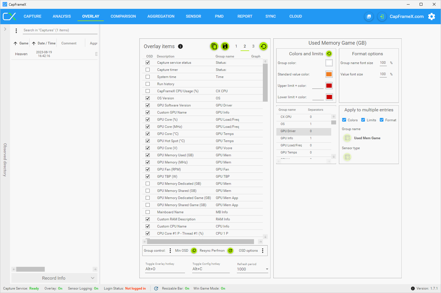

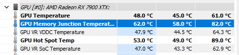

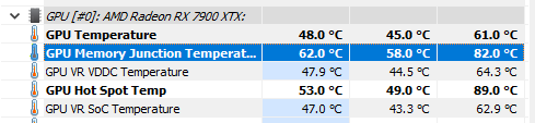

Ich möchte für eine RX 7900 XTX die Speichertemperatur im Overlay anzeigen lassen, ...
... finde den Sensor aber nicht als Angebot.
In HWiNFO gibt es ihn.
Wie hole ich den Wert in das CFX-OVL, ohne den Umweg über ein individualisiertes RTSS-OVL zu gehen? Ich möchte zwecks Nachvollziehbarkeit nur CFX einsetzen.
Shir Khan schrieb:
Wie hole ich den Wert in das CFX-OVL, ohne den Umweg über ein individualisertes RTSS-OVL zu gehen?
Geht leider nur so, wenn der Sensor bei uns nicht existiert.
Es ist ja nicht unser overlay, wir senden auch einfach nur unsere Daten zum RTSS, genau wie es HWInfo auch tut.
Du könntest aber mal die 1.7.2beta nehmen evtl taucht er da auf, die 1.7.1 hat noch ne ältere Version der ADLX drin
Reaktionen: Shir Khan

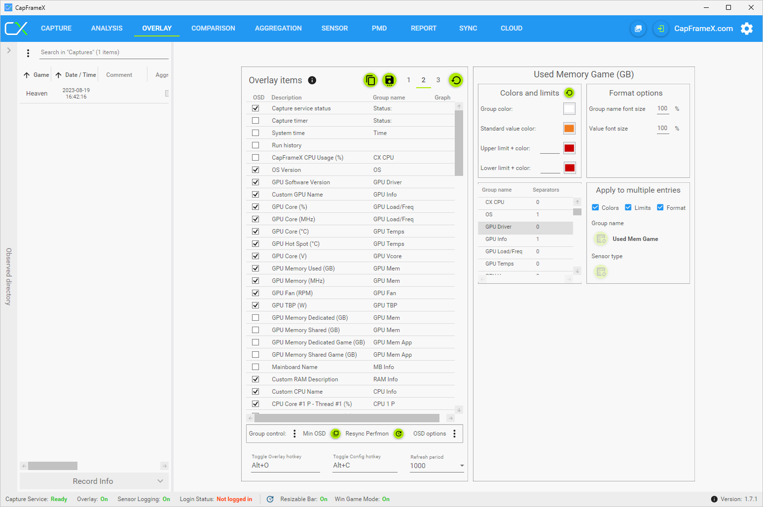

Danke, versuche ich. Kann ich die von mir angepasste OverlayEntryConfiguration_1.json aus 1.7.1 in die Beta übernehmen?
Edit: Ach so, die ist ja in "... Documents". Sollte ich das CFX-Verzeichnis dort vor der Beta-Installation besser leeren? Einfach drüberinstallieren zeigt dieselben Overlay Items wie vorher.
Da wird nix vorhandenes überschrieben wenn du drüber installierst, maximal die Reihenfolge der entries kann sich ändern wenn neue Sachen beim start erkannt werden
Weder Update auf 1.7.2 Beta noch RTSS-Update von 7.3.4 auf 7.3.5 Beta 2 bringt die Mem Temps in die Auswahl. Was könnte ich nun tun?
De- und Reinstallieren bringt nichts, oder? Die Sensoren werden bei jedem CFX-Start neu eingelesen?

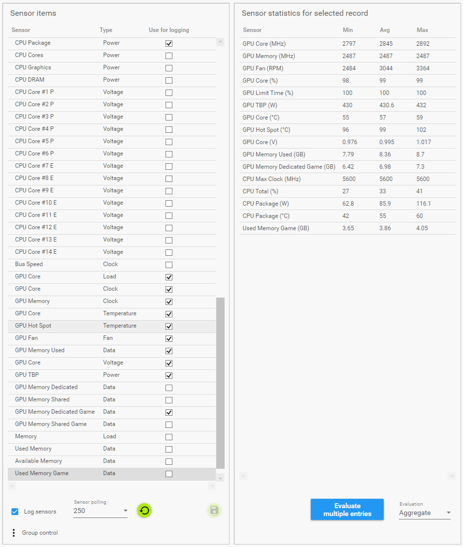

Hey,

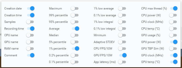

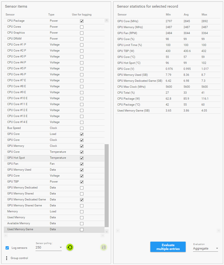

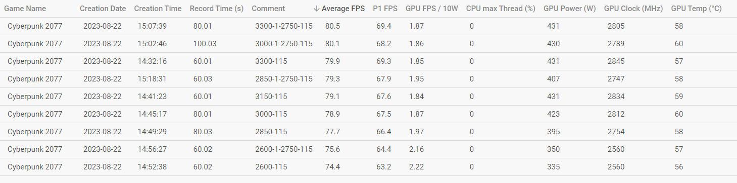

wie erreiche ich, dass "GPU Hotspot" in den "Report" aufgenommen wird? Der Wert lässt sich dort nicht auswählen und erscheint folgerichtig nicht, obwohl er in in "Sensors" erfasst wird.
RX 7900 XTX
Sensors
Report
Gar nicht, die Werte für den Report sind fest vorgegeben

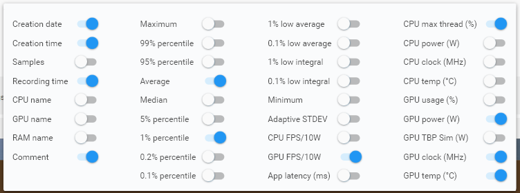

Danke für die Antwort. Was wert ist, dort aufgenommen zu werden, richtet sich nach welchen Kriterien?
Ich frage, weil der GPU Hotspot seit einiger Zeit schon kein unwichtiger Sensor ist. Sein Wert ist mitentscheidend für die anliegende GPU-Frequenz, Stichwort Drosselung.
Ein Plätzchen wär auch noch frei. :D
Edit: GPU Core V "fehlt" allerdings ebenfalls in der Auswahl. Ideal für den Anwender/Tester wäre wohl, wenn es intern eine Verknüpfung zwischen Sensoren und Report gäbe. Was bei Sensoren gecheckt ist, wird automatisch im Report vorbelegt ... 🙈
Aktuell muss man sich die Werte, die nicht im Report enthalten sind, in der Sensorstatistik dazusuchen. Die angebotene Screenshot-Option im Report zu nutzen und somit eine fertige Tabelle als Bild zu erhalten, entfällt damit leider. Handarbeit in Excel ist angesagt.
Hab ich schon gewürdigt, was für ein grandioses Programm ihr da geschaffen habt? Danke dafür! 👍
