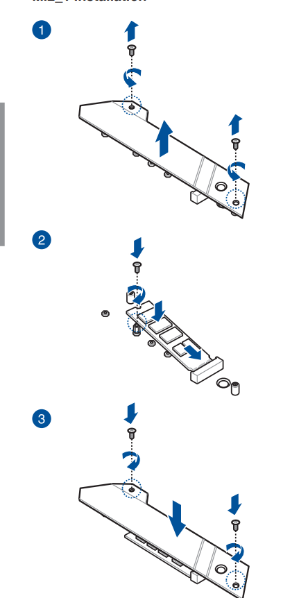

Hallo Leute, ich habe da mal eine kleine Frage an euch. Zu meinem neu angeschaffte Ryzen 7 2700X gab es ein Prime X470-Pro und als ich mir das Board mal genauer angeschaut und auch den "Heatsink" für die M.2 SSD abgeschaut habe, war dort drunter so eine gummiartiges Teil mit einem Etikett auf dem "remove" stand. Dieses Gummi-ähnliche Teil klebt, wenn man das Etikett ablöst.
Wer von euch hat denn ebenfalls dieses Board? Ist es richtig dass das Etikett abgezogen werden muss damit dieses Gummipolster auf der SSD klebt?! Ich spielte schon vor dem Kauf des Boards mit dem Gedanken mir eine PCIe SSD zu kaufen. Im Handbuch hab ich dazu nichts gefunden und im Netz ebenfalls nicht.
Die PCIe SSDs sollen ja unter Last relativ warm werden (bis zu 60 Grad) und es wäre doof, wenn ich mir nun so eine SSD kaufe, dieses Gummiteil dort drauf klebe und sich das aufgrund der Temperatur verflüssigt. Zumal ja eigentlich die Temperatur durch diesen "Heatsink" abgesenkt werden soll, was (wenn ich mich nicht irre) durch das Gummi gar nicht geht. Oder muss man den gesamten Gummiblock abziehen?

Wie schon erwähnt wird das Gummiding ein Wäremleitpad sein. Davon abgesehen hätte ich zu einem Board gegriffen das richtige VRM Kühler hat und nicht nur schicke Fakeblöcke...
Wie soll denn der Kühlkörper die Wärme der SSD ableiten? Natürlich brauchts da ein Wärmeleitpad um den Kontakt herzustellen ...
Und nein, ein täglichen Betrieb merkst du von einer PCIe-SSD nicht wirklich einen Vorteil ...
Du meinst diese Heatsink:
Da ist kein Gummi drunnter, das ist ein Wärmeleitpad.
PS: Wenn du keinen speziellen Anwendungsfall hast, wo du von den höheren IOPS oder der höheren Datenrate profitierst, dann brauchst du keine M.2 PCIe SSD.
Ha ha... ups... OK, dann ist es ein "Wärmeleitpad", aber genau dieses Teil meinte ich :D
