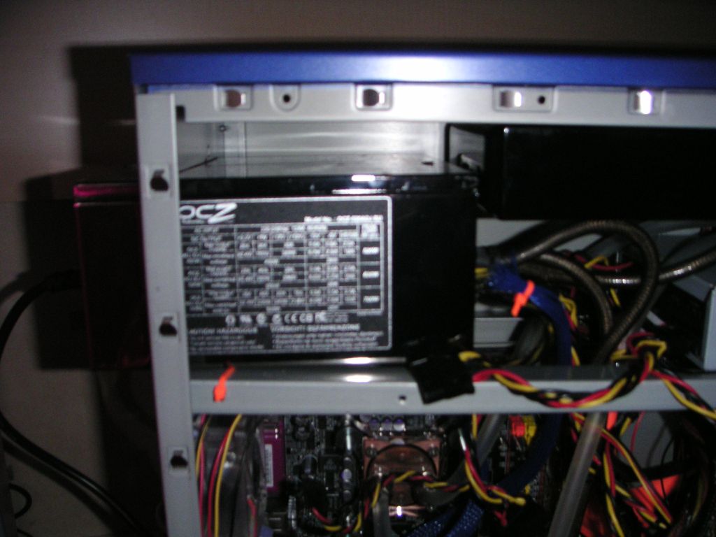

Hi,
habe mal schnell 4 Bilder gemacht ;)
Es ist aber nicht Aufgeräumt, da ich nach dem "Tod" meiner 6800 Gt
nichts mehr gemacht habe! Die neue 6800 Gt kommt wohl morgen,
dann geht es wieder an die Arbeit :)
mfg
Max
Ein normales NT passt rein! Wenn es ATX Standart ist! Also 14 Cm Lang!
Dann muss men eventuell diese Backplatte hinten umdrehen um ca o.5 Cm
rauszuholen, dann klappt es! Ich habe aber ein OCZ Netzteil das 17 Cm Lang ist
! :evillol: Qulität braucht Platz :D :lol:
mfG
Max

Genau 0.5 cm? Was ist mit meinen Tipp? Die Paltte wo das NT dran geschraubt ist,
die mal umdrehen und das NT dann durch schieben, dann festschrauben! Das muss passen! :P
