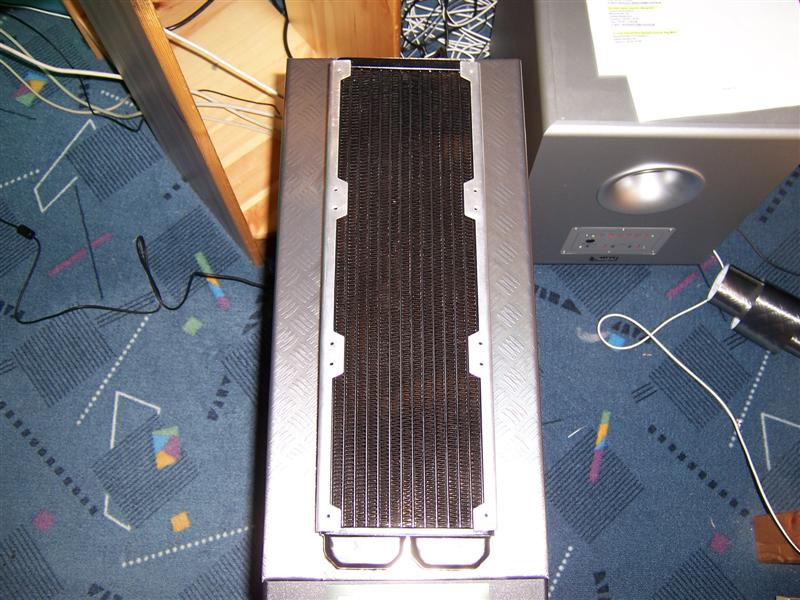

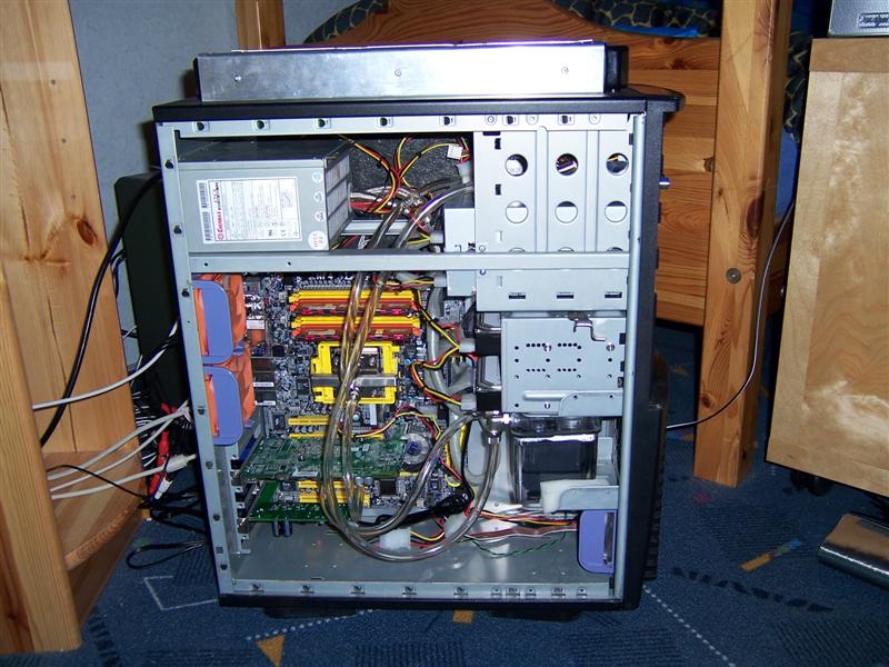

oben im Deckel geht wunder bar hier mal ein screen,ist aber nicht das Chieftec CS601,ist aber nen Thermaltake Xaser 2 aber das spielt ja keine Rolle sind ja fast idenstische bauweiße

Intern könnte verdammt eng werden...bzw. fast nicht machbar; gerade wenn du dir nen 360er holst.
Mein Radiator ist genau wie bei natu verbaut und dass hat wunderbar geklappt :)
den kannst du evtl oben in den deckel ganz nach vorne machen. Könnte innen vom Netzteil her Passen, es gehen dir halt die oberen 2 5,25" Schächte verloren...

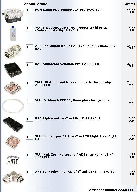

Hab nochmal nachgemessen und gesehen das 1,5cm zuwenig platz zw. NT und Deckel ist. Hab mich daher für die Pro Version entschieden. Hir mal meine Komponenten die ich verbauen will. (siehe Anhang)
Und den Anschlussplan: ;)
Edit: AB ist der Alphacool Ausgleichsbehälter AGB4 Plexi 200. Der hat leider nur 10/8 Anschluss, bekomme ich da meinen 11/8 Schlauch drauf?
Spuer Zeichnung ;)
