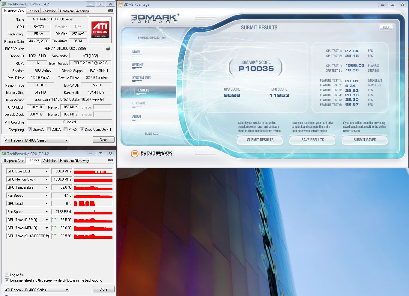

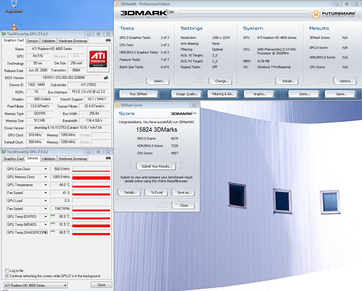

Anonsten ist zu sagen das selbst ein PCI-E 2.0 @ x4 die PhysX Karte NICHT ausbremst, zu dem Thema gibt es bei CB sogar einige Benches die in der verschiedenen Modi durchgeführt wurden (es bremst nicht einmal eine 4870 merklich aus, habe da die Tage erst eine defekte verkauft die nur noch im x2 lief -> siehe Anhang).
"Schlimm" wird es erst von 4x auf 2x (und selbst das hält sich noch in Grenzen), alles andere hier ist Panikmache! ;) Für PhysX reicht das 100%!
Und CF läuft auch im Moment (2x4870 + 250GTS @ 16x 8x 8x), zumindest auf dem GD70.
