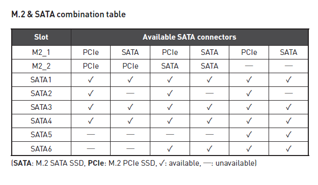

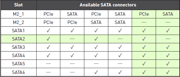

Also ich versteh die Grafik anders.
Da steht doch bei 2 PCIe M.2 nur Sata 1-4. Aber bei nur einer M.2 PCIe sind Sata 1-6 verfügbar. Oder bin ich dumm?
Das maximal Moegliche steht da oben im Bild.
Da hier niemand weiss was Du an SSD im M2-Formfaktor hast, kann Dir niemand sagen was wirklich moeglich ist.
nein seihst du richtig. m2 im pcie slot wird über die cpu pcie lanes betrieben, somit alle 6 sata ports verfügbar. bei m2 in slot 1 und 2, deaktiviert die 2. m2 ssd dann 2sata pords, da über chipsatz angebunden und somit die lanes für 2 sata ports auf die m2 gehen^^. i.d.r. schafft die 2te m2 dann nur pcie2x speed, statt wie die erste pcie4x
CONSiDE schrieb:
Okay, also kann ich quasi maximal 4 Festplatten + 1 M.2 anschließen ?
nein 6 ssds über sata + 1x m2 auf dem pcie4, oder 2x m2, aber nur 4 ssd über sata
Bei einer SSD im M.2-Formfaktor bei TE ist wohl nur das hier interessant.
Hat er PCIe hat er 6xSATA. Hat er vermutlich aber nicht, weil er schreibt ja das ihm ein Datentraeger verlustig geht wenn die neue SSD drin ist. Meine Vermutung M.2 SATA ist gesteckt und der Datentraeger der verlustig geht steckt auf SATA2.
