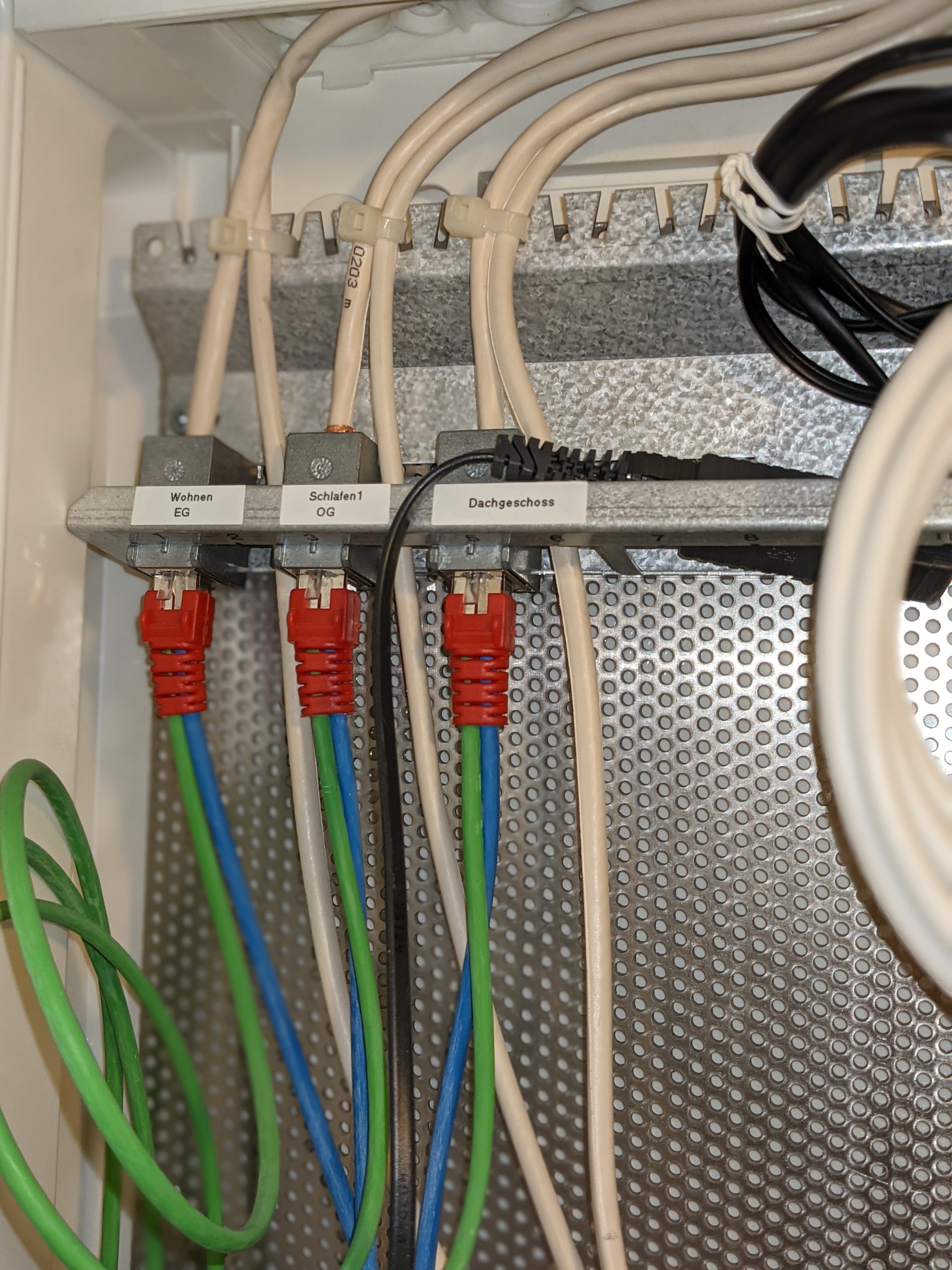

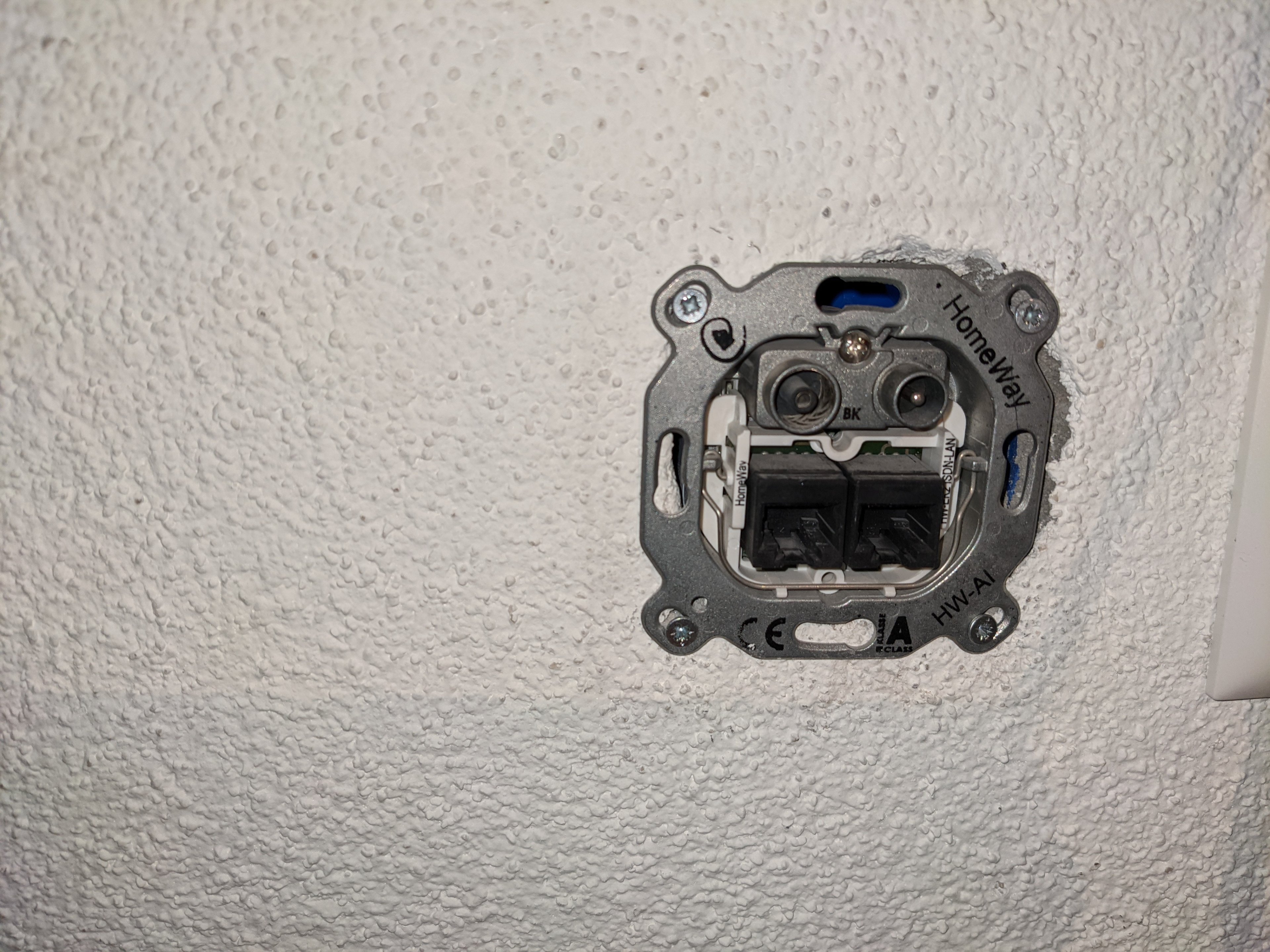

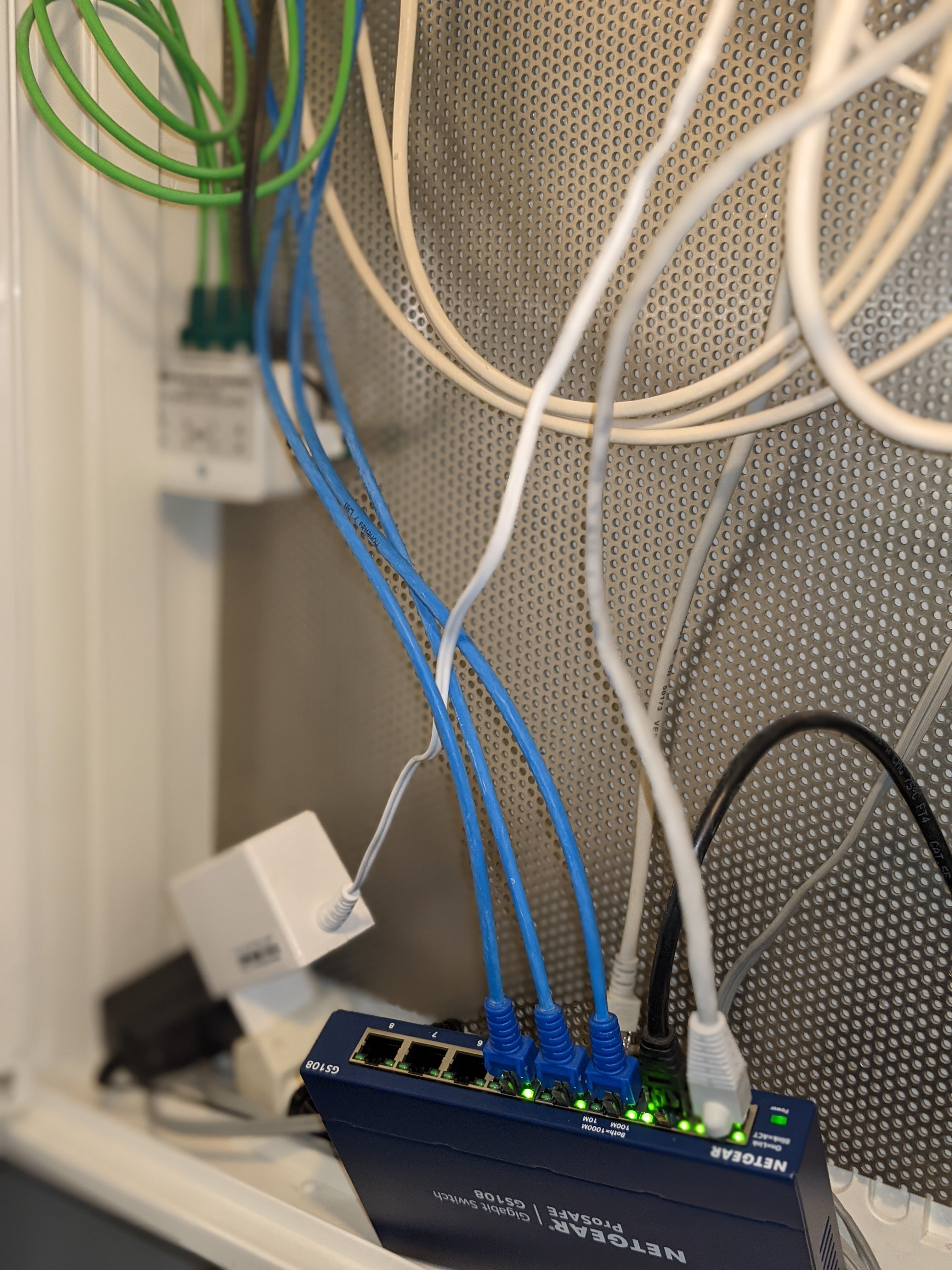

Danke für die schnellen Reaktion. Angehängt 3 Fotos:
  • Multimedia-Buchse.jpg: Foto von der Buchse auf einem der Geschosse
  • Keller_Foto1.jpg: Foto vom Keller; man sieht das Kabel, das gesplittet wird (grün = Telefon, blau = Netzwerk)
  • Keller_Foto2.jpg: weiteres Foto vom Keller, etwas weiter weg
Ich hoffe, damit könnt ihr was anfangen. Die Buchse hab ich noch nicht gewagt, weiter auseinanderzuschrauben...

Da kommt es darauf an, ob die Belegung im Keller zufällig so ist, daß du nur die Multimedia-Buchse neu auflegen musst. Das grünblaue Kabel ist mir unbekannt, wenn das einfach nur 0815 Netzwerksplit ist dann kann das klappen, wenn das ne Sonderlösung für Telefon ist dann nicht unbedingt. Sonst musst du beide Seiten neu auflegen. Ob du dann Gbit über das Kabel bekommst kannst du nur durch ausprobieren herausfinden.
Wenn du die Multimediabuchse abnimmst, wirst du ja sehen ob die Adern wenigstens brauchbare Farbcodierungen haben und ob sie paarweise verdrillt sind, dann stehen die Chancen auf Gbit schonmal viel höher... eine Schirmung scheint zumindest sichtbar zu sein.
Also - viel Glück.
Ein einfacher RJ45 Tester könnte hilfreich sein wenn es Fragezeichen bei der Belegung gibt.
PS: Das sind ja zwei Leitungen die da jeweils ankommen (also anzunehmen 2x8) wo laufen denn die anderen 8 Adern hin? Im Foto sieht man nur wie eins davon in eine Buchse läuft und dann auf grün-blau gesplittet wird, was macht das andere?
Das ist ein Homeway System.
Man kann leider nicht erkennen über welche Technologie Du dein Internet beziehst, welchen Router Du im Moment im Einsatz hast und ob es im Verteiler im Keller einen Anschluss gibt, an dem der unbekannte Router direkt angeschlossen werden könnte.
Gigabit zu den Stockwerken gibt's mit diesen Einsätzen: https://geizhals.de/homeway-classic-kommunikationsmodul-ekc-lan-10gbe-hw-ekcl010gs1-a2414785.html
Die Y-Kabel aus dem Keller Foto 1 musst Du zusätzlich durch gewöhnliche Patchkabel nach mindestens Cat 5 ersetzen.
Dadurch verlierst Du die Telefonanschlüsse.
Telefonie lässt sich aber durchaus anders lösen. Bitte beantworte die Fragen zum Router, Internetzugang und Provider, dann sieht man auch hier weiter.

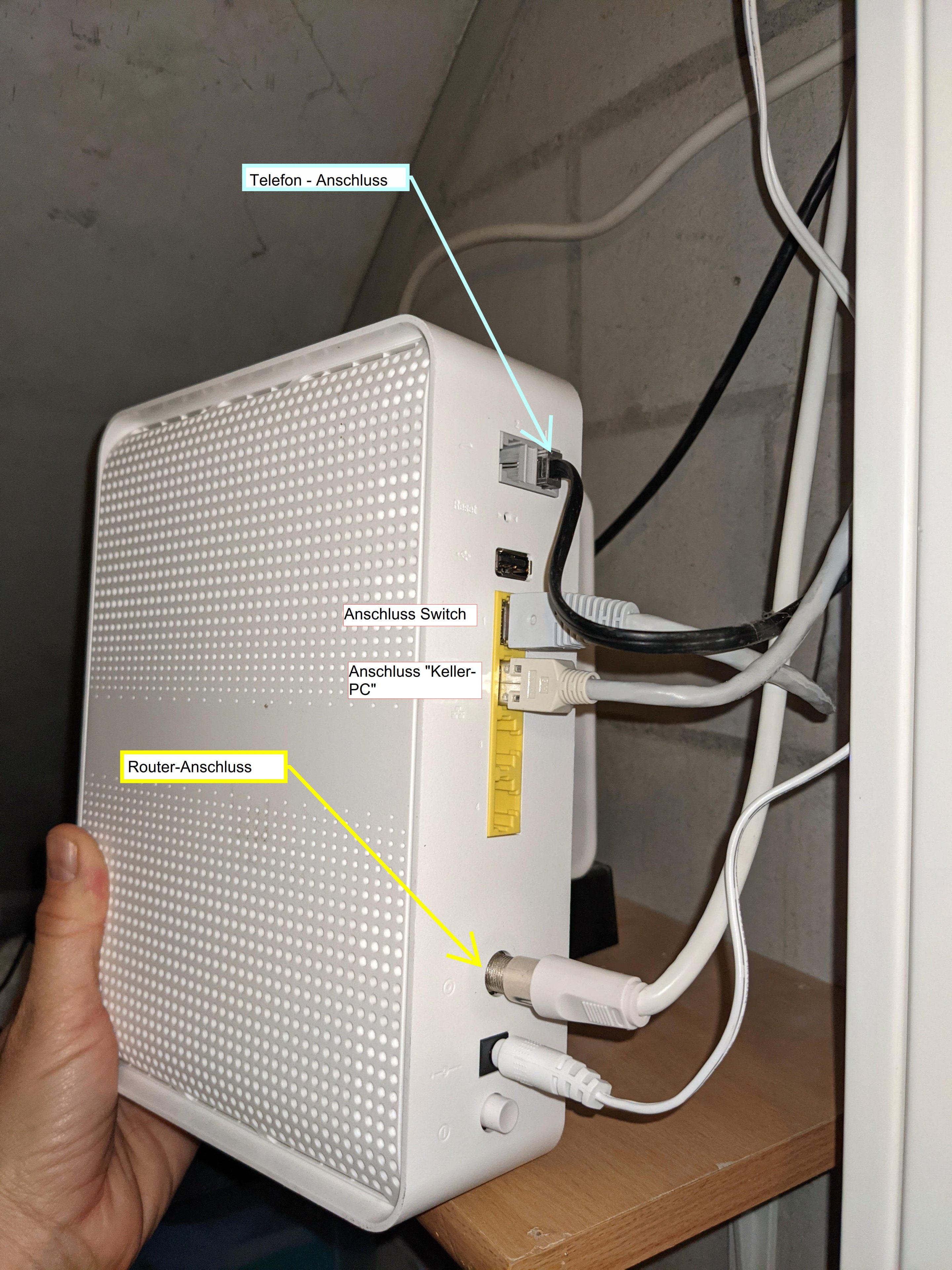

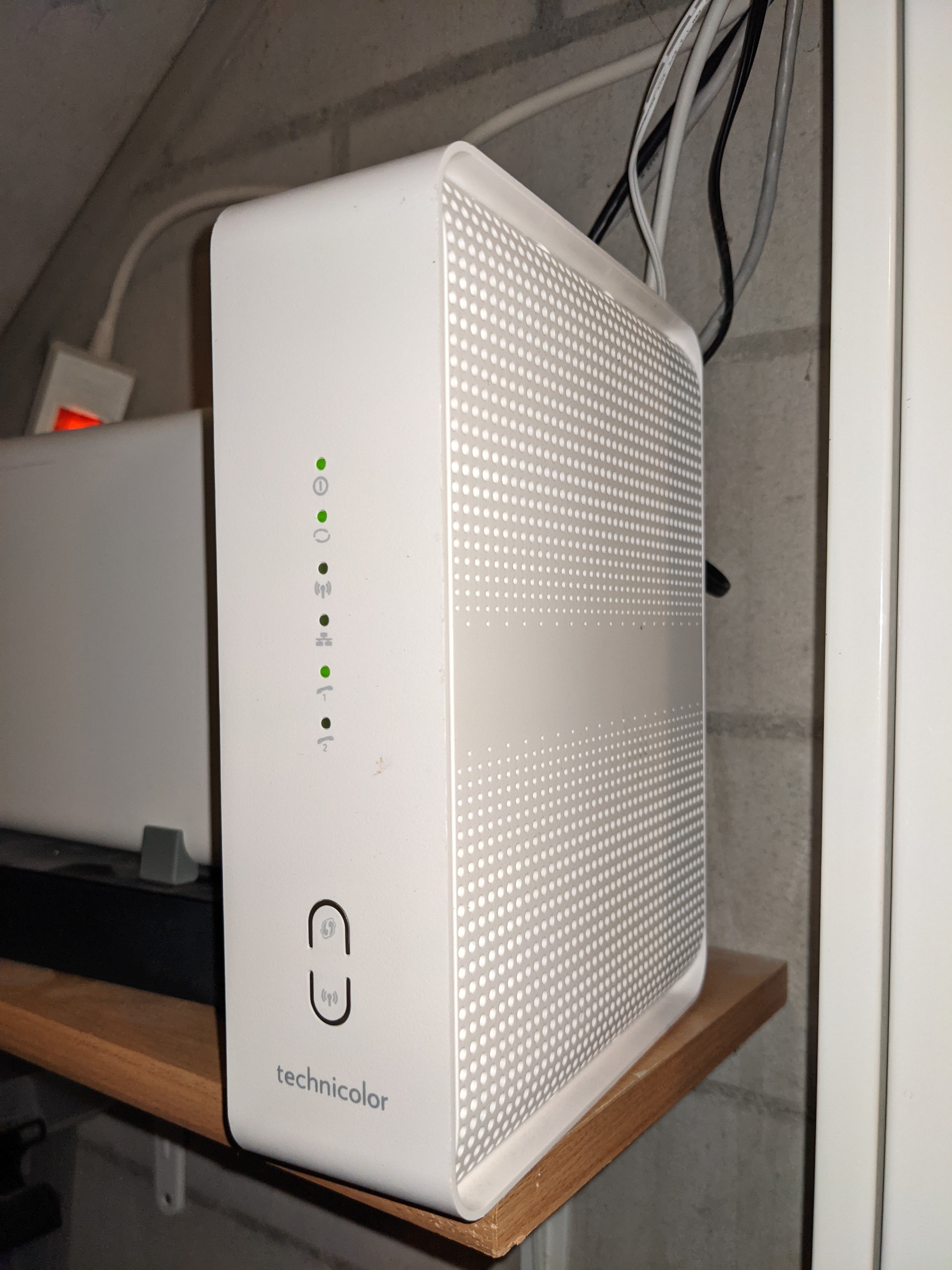

OK - Probiere mal zu antworte, resp. habe wieder 3 Fotos angehängt:
  • Router_Front.jpg: der Router/Modem von meinem Provider. Darüber läuft Internet und Telefonie
  • Router_Back.jpg: Rückseite von dem Teil; Ich hab beschriftet, was dort wie angesteckt ist
  • Anschlüsse.jpg: die jeweiligen "Gegenstücke" der Anschlüsse
Wegen den 2 Leitungen, die ankommen: Nach meinen Verständnis sind das "alte" Kabel, d.h. analoge (beim Foto der Buchse die oberen 2 Anschlüsse). Die brauche ich gar nicht mehr.
Ich hoffe, ihr könnt mit meinem laienhaften Antworten etwas anfangen ...
PS: die 1000 Mbit will ich für's Netzwerk (Internet-Geschwindigkeit ist eh kleiner...)

Telekom MagentaZuhause
Okay.
Du beziehst dein Internet also über Kabel (DOCSIS)
Der Router steht bereits im Keller und hat einen analogen Telefonanschluss.
Mit der beschriebenen Lösung aus #9 bekommst Du Gigabit im ganzen Haus und musst dazu nur 3 Kabel und 3 Einsätze austauschen. Beides steckbar.

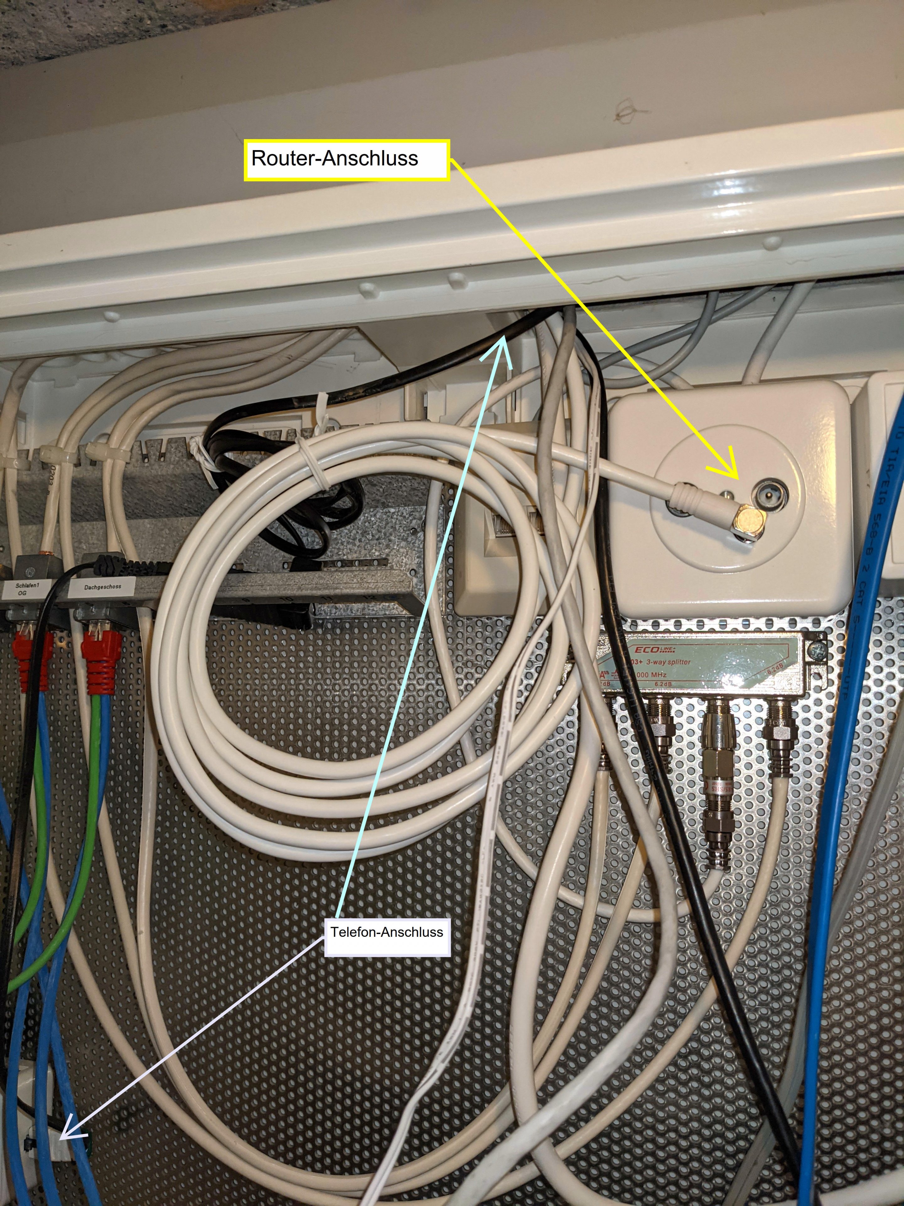

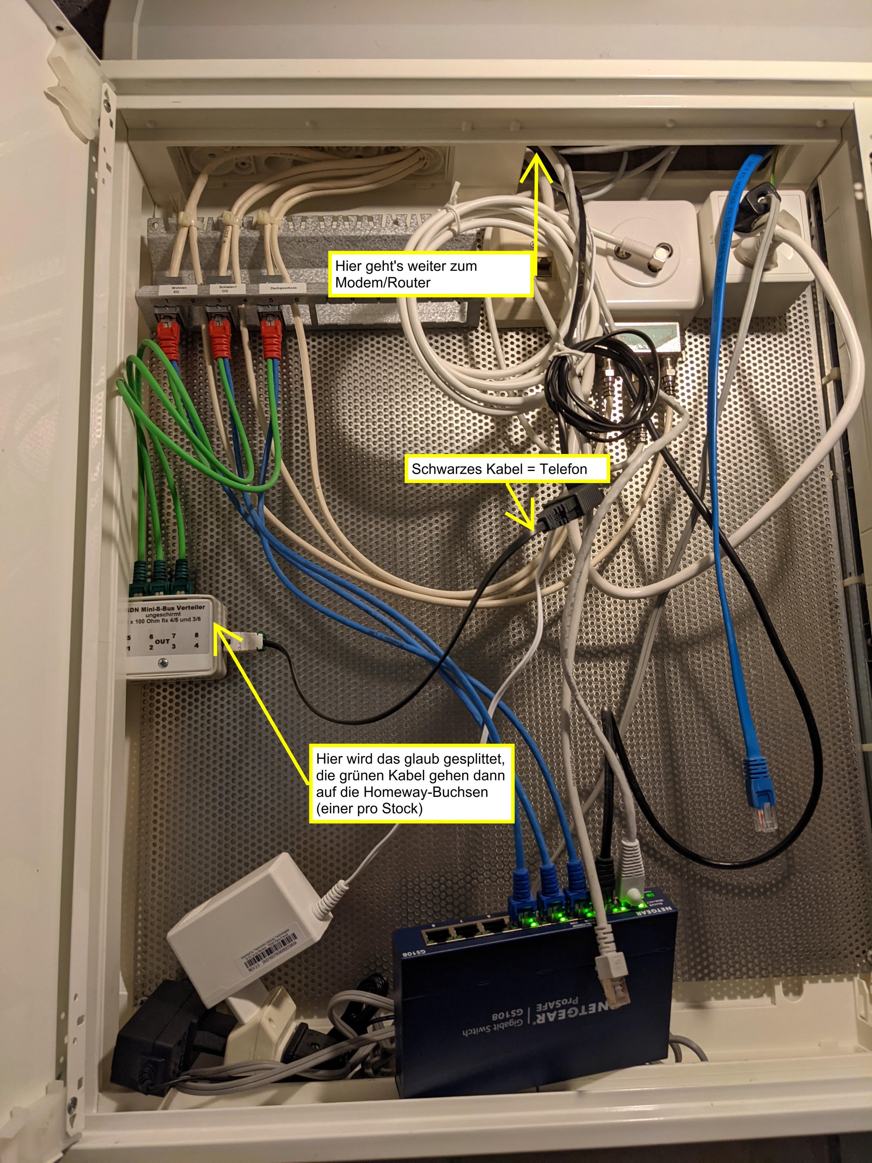

Ich sehe jetzt erst, dass dein markiertes Telefonkabel gar nicht danach aussieht, als wäre es ins Homeway System eingebunden. Kannst Du bitte noch ein Foto davon machen, worauf man erkennt, wo das Telefon jetzt eingesteckt ist?

  • @Bender: Wegen dem Telefonkabel hab ich noch ein Foto angehängt, ich hoffe, damit sollte das klar sein.

boebb schrieb:
Müsste ich bei dieser Lösung im Keller nichts unternehmen, ausser die blau/grünen Kabel ersetzen mit "normalen" LAN-Kabeln und diese am Switch anschliessen? Auf den 3 Etagen müsste ich dann wohl die Homeway Buchsen ersetzen, mit etwas wie in Post #9 verlinkt?
Wenn diese Buchsen im Keller (links oben wo die Blaugrünen drinstecken) normales RJ45 sind und alle 8 Pins brauchbar belegt, dann kann das klappen.
Hol dir einen billigen RJ45 Tester (kosten unter 10€), die testen eben nur den Pindurchgang und nicht die -qualität, aber um die korrekte Belegung herauszufinden reicht das schon.
Ansonsten müsstest du auch im Keller neu belegen.
Wenn die Verbindung nicht klappt und du das Fernsehkabel nicht mehr brauchst, müsste es auch machbar sein, komplett neue Kabel einzuziehen, wenn du jeweils ein Doppelkabel durch einzelnes CAT7 ersetzt, ist der nötige Platz im Kabelschacht vorhanden...
Richtig. Du ersetzt die 3 Y-Kabel durch gewöhnliche Patchkabel und die Module in den Dosen durch die Gigabit Module, die ich in #9 verlinkt habe.
boebb schrieb:
Wenn ich das direkt im Modem einstecke, hab ich zumindest auf der 1. Etage Empfang - müsste eigentlich reichen, ich brauch bloss noch eine 2. Station, um das Telefon zu laden - sollte aber kein Problem sein.
Na dann ist doch alles geklärt. Freut mich, dass ich dir helfen konnte.
Du kannst auch mischen und da wo jetzt das Telefon angeschlossen ist das Y-Kabel und den 2-fach Einsatz beibehalten. Natürlich weiterhin mit den bekannten Einschränkungen.
