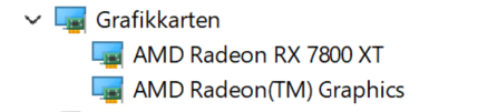

Im Gerätemanager sieht es so aus:

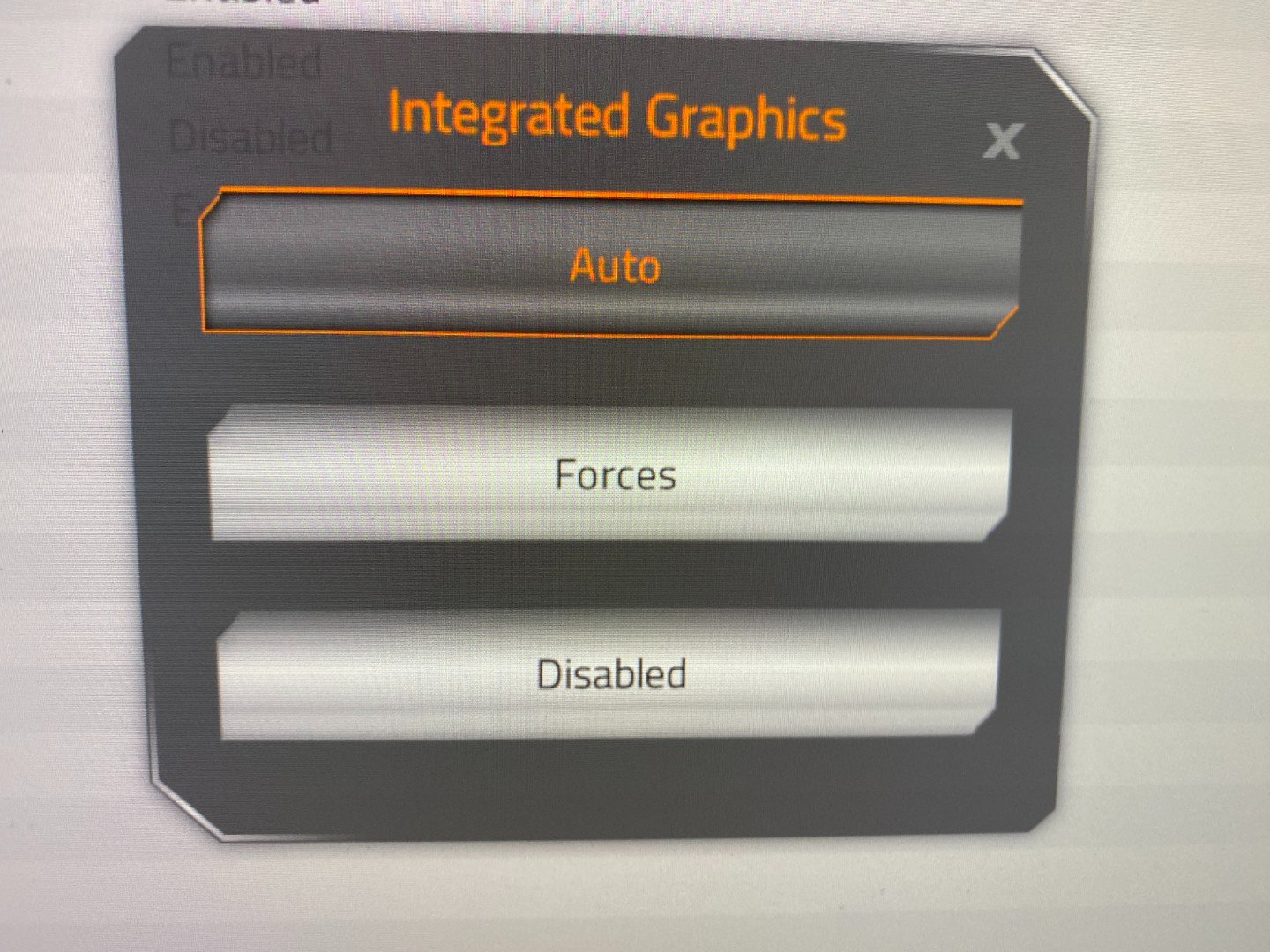

Im Bios habe ich nur das gefunden

wenn du im BIOS auf FORCED stellst kannst du der iGPU mehr VRAM zuordnen
