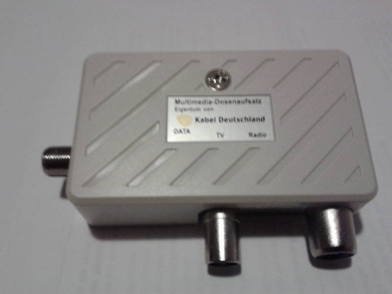

Die zweite Dose muss mit einem Rückkanal ausgestattet und eingemessen werden, häufig sind 2. MMDs bei Providern kostenpflichtig. So einfach, wie du dir das denkst, geht es nicht. Ist es denn eine 2 pol. oder 3 pol. Dose? Ggf. funktioniert sonst auch ein Push On Adapter, der aus einer 2er eine 3er macht (mit Dataport).
Habe auch eine im Wohn- und eine im Schlafzimmer. Blöderweise keine im Arbeiszimmer :(
Ich musste im Schlafzimmer nur diesen Adapter aufsetzen, da der Datenanschluss nicht mit an der Buchse war. Funktonierte zum testen einwandfrei.

Dann brauchst du so ein Ding.

Also ich habe jetzt da mal angerufen und der Typ meinte es kann sein das ein SPEERFILTER auf der anderen Buchse ist!
Und das mit dem Multimedia Stecker hat er auch erwähnt das ich den brauche. Was heisst das dann würde gehen??
mfg moreno111
Stöpsle doch bitte mal das ganze Geraffel an die Dose im Schlafzimmer. Egal was die Hotline sagt – wenn es dort läuft, dann läuft es dort. Wenn nicht, brauchst du halt den Adapter, den PaDattDaRein? verlinkt hat.
