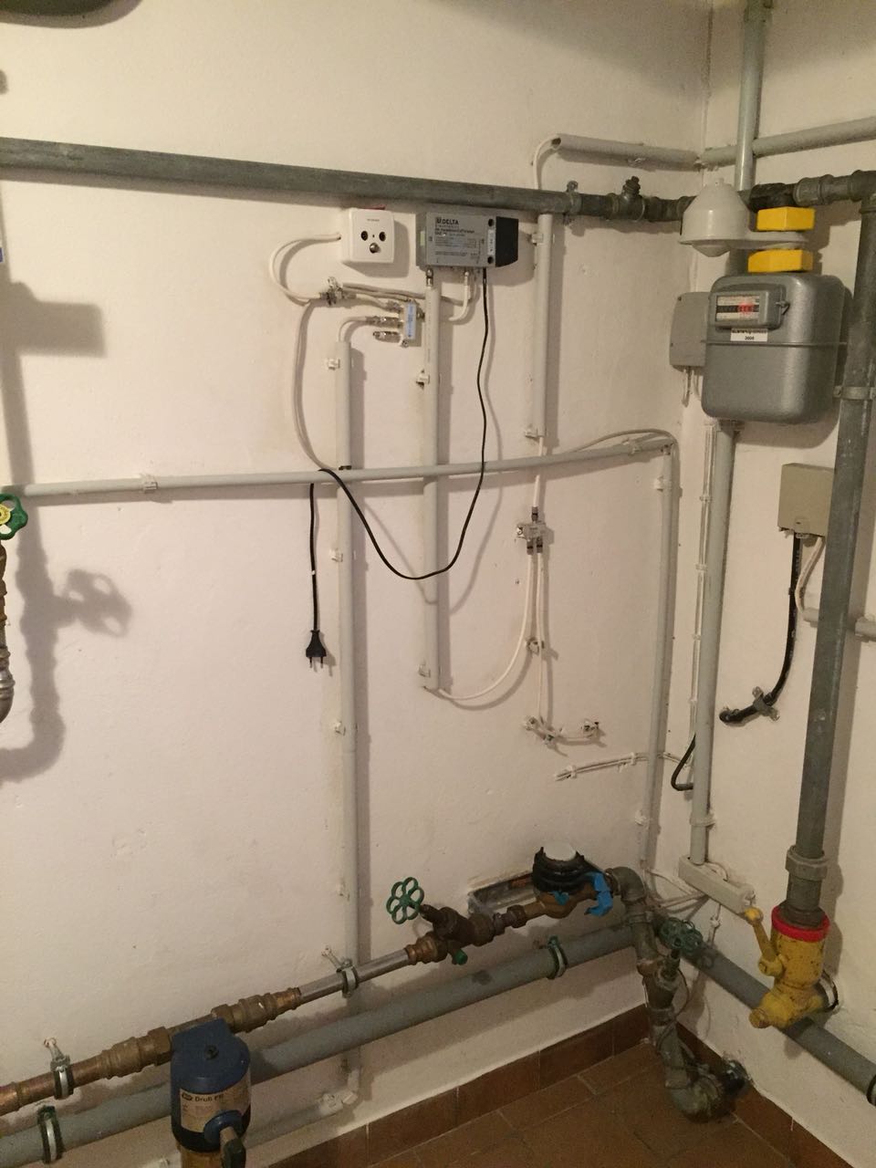

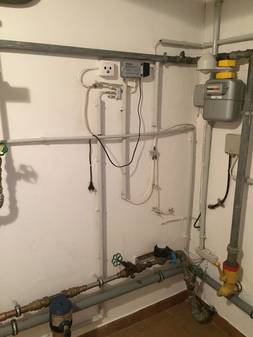

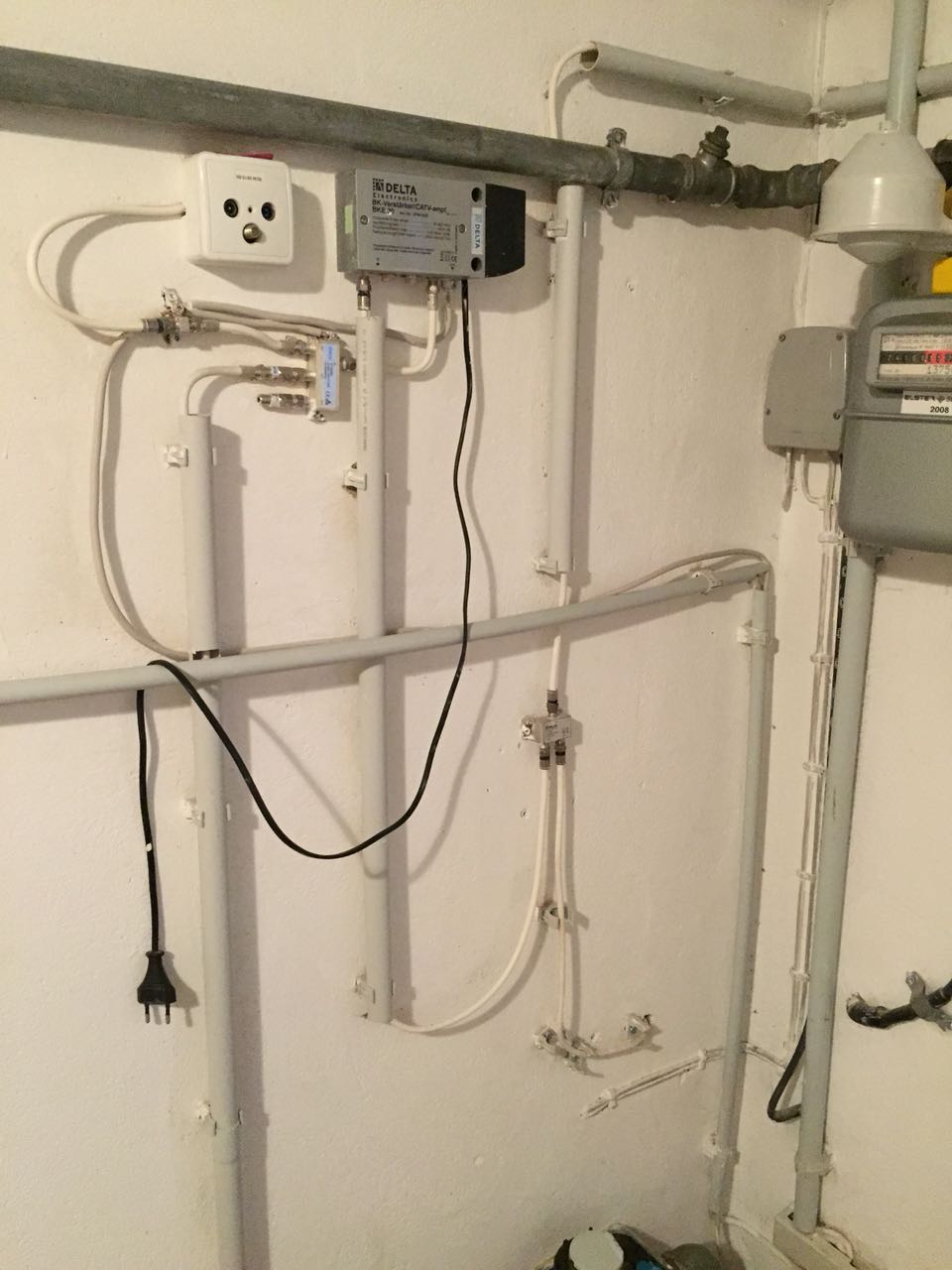

Bekannter von mir möchte sein Netzwerk ausbauen mit LAN. Er ist erst kürzlich umgezogen und er bekommt im ersten Stock keine Verbindung. Jetzt steht im Keller der Kabel Deutschland Router, so wie ich es verstanden habe ist der Router am Antennenkabel angeschlossen und bekommt darüber das Eingangssignal. Im Keller angeschlossen ist eine Internetverbindung möglich, steckt er den Router im ersten Stock in die Antennendose bekommt er keine Internetverbindung. Im Keller ist auch ein Antennenverstärker montiert der das Antennensignal verstärkt und im Haus verteilt. TV kann an jeder Antennendose im Haus empfangen werden, aber eben kein Internet abgegriffen. Worin kann der Fehler liegen? Diese Kabel Deutschland Version ist auch für mich Neuland und ich würde gerne die Funktionsweise verstehen.

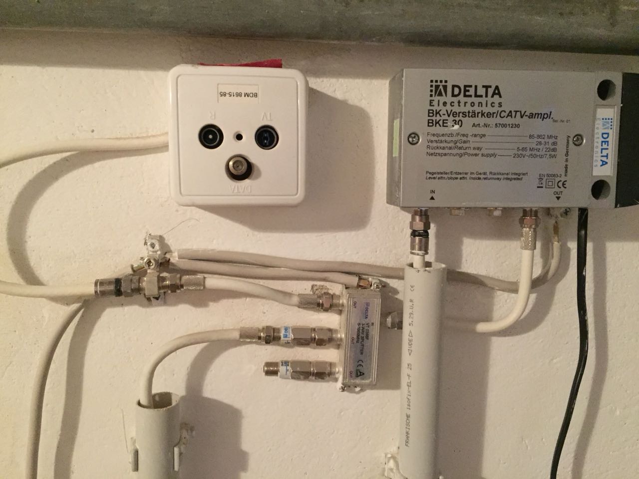

oha die Installation sieht ja ... durchwachsen aus. Problem ist dass alles bis auf die eine Dose im Keller hinter "Rückkanalsperrfiltern" hängt, da bekommst du zwar TV aber kannst eben nichts senden. Wenn du die einfach rausdrehst kannst du damit ziemlich Störungen im Netz verursachen, die sauberste Lösung wäre einen Techniker zu bestellen und von dem eine weitere Multimediadose dort installieren zu lassen wo das Modem hinsoll

Ist der Verstärker denn neu verbaut, d.h. Rückkanal-fähig?
Normalerweise kommt da der Kabeltechniker zur Erstinstallation kostenfrei vorbei und kümmert sich das das auch im EG an der Wunschdose geht und tausch den Verstärker bei Bedarf kostenfrei aus.
ja, ist er und neben dem Verstärker sitzt ja auch eine Multimediadose an der es wohl funktioniert...

Strukturierte Verkabelung, da waren wirklich Profis am Werk. :lol:
Entweder man weiss was sich dort gedacht wurde oder einen Techniker rufen.
ich seh da weit und breit keine steckdose mit der der verstärker mit strom versorgt wird.
Das stell ich jetzt mal nicht in Frage weil der TE ja schreibt: "Im Keller angeschlossen ist eine Internetverbindung möglich", tippe da auf einen Mehrfachstecker der irgendwo baumelt...

alles im Hausnetz muss mit dem Potenzialausgleich geerdet sein
am HES
ist es aber nicht
Ja, das würde zwar keiner aktuellen Richtlinie entsprechen wie das zusammengefummelt ist, aber das tut der Funktion erstmal keinen Abbruch..
hantelfix schrieb:
aber er musst die 2 filter abnehmen an 3er verteiler
nur dann ist es möglich internet in der wohnung zu benutzen
Rückwegsperre 5-65 MHz eingebaut für internet
https://www.antennenland.net/Sperrfilter-M-HPF-85
ja, das hab ich ja weiter oben schon geschrieben dass das theoretisch gehen würde, davon hast du aber da wo das Modem hinsoll auch noch keine Multimediadose (da ginge zur Not auch noch ein Adapter) aber was das Modem dann für Anschlusswerte hätte und wieviel Ingress aus dieser Leitung kommt wäre dann die nächste Frage...
