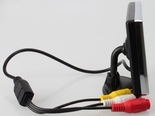

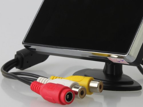

ich würde gerne wissen, ob ich einen 3,5 zoll Monitor, der eigentlicht als Rückfahrkamera gedacht ist, als zweiten Bildschirm für meinen PC verwenden kann?
Die Anschlüsse des Monitors (Da kenne ich mich nicht so gut aus, deswegen vermute ich): Chinch-weiß IN, Chinch-gelb IN

Da das kein "echtes" PC-Video-Zubehör ist, kann ich nur vermuten, was die Stecker sind.
Im Normalfall ist gelb das Videokabel und rot und weiß der Ton (rechts und links).
Ich bezweifel aber, dass das mit Anschließen klappt.
wenn, dann brauchst du sowieso einen Adapter.
Naja kaufst halt mal nen DVI oder HDMI auf Chinch Adapter fertig. Findet man bei Google
Wenn das Ding einem Standard folgen würde, dann wäre das ein RCA Anschluss. Rot und Weiß wäre für Stereo Sound und Gelb für Composite Video.
Wenn ich mir aber die Stecker anschaue scheint der rote schon für was anderes gedacht zu sein, weil er normalerweise auch female wäre, wie weiß und gelb.
Es wäre jetzt die Frage, was das für ein Anschluss ist. Wenn du sagst, dass der für eine Rückfahrkamera gedacht ist, dann wird rot und weiß ja wohl auch kaum für Sound sein.
Auf Anhieb würde ich sagen, dass das ohne weiteres erstmal nicht geht. Allerdings scheint es mir so oder so nicht sinnvoll, sowas an einen PC anzuschliessen.

Edit: rot ist bei diesem Ding der Strom.
