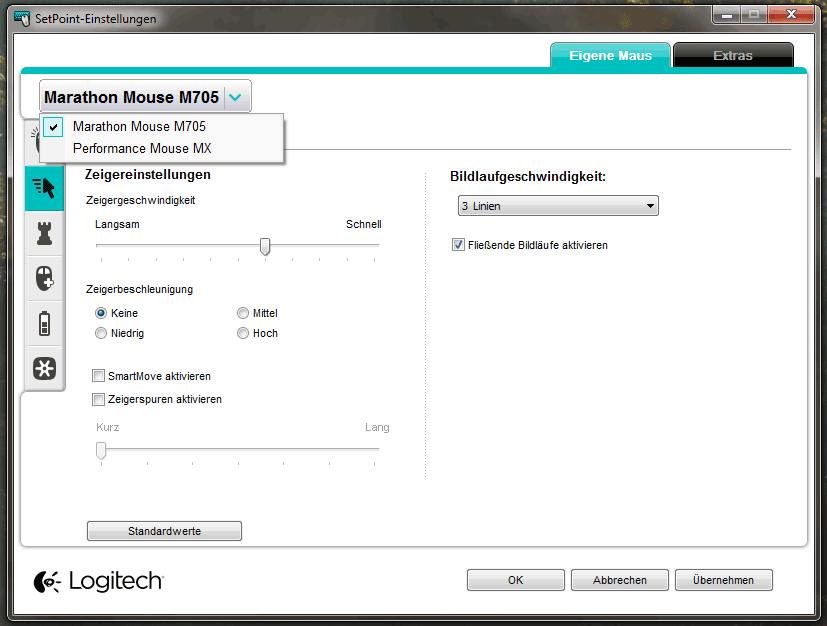

Moin Leute, ich glaube das Problem bei dem Verhalten der Maus zu Hause und im Büro liegt daran, dass ich vergessen habe zu gucken welche Maus ausgewählt war. Hier im Büro habe ich zwei Mäuse an diesem USB Controller dran, einmal die alte Marathon Maus die in der Schublade liegt und meine Performance MX Maus.
Es kann durchaus sein, dass ich beim Vergleich via TeamViewer meine Maus zu Hause so eingestellt habe wie die Marathon Maus arbeitet (Zeigergeschwindigkeit). Ein genaueres Statement gebe ich heute Abend via "Edit" von meinem Post ab. Dann weiß ich genaueres :)
Gruß, Domi

Du hast die Einstellung 7/11, davon ist abzuraten.
Wenn möglich auf 6/11 umstellen und das gewünschte Verhalten durch Anpassen der DPI erreichen.

Was die Maus-Einstellung angeht, ich habe nun meine Einstellungen vergleichen können und hab mich schlicht verguckt. Ich habe für meine Performance MX die Einstellung der Marathon 705 (Geschwindigkeit 7/11) übernommen, daher war sie nicht nur schneller, sondern kam mir auch im gesamten Verhalten sehr komisch vor.
Ich habe im Büro sonst immer die Einstellung 6/11 gehabt und diese habe ich nun auch auf meine Performance zu Hause (Windows 10) übernommen. Jetzt fühlt es sich auch wieder um einiges besser an. Hätte ich das Thema hier nicht angesprochen und noch mal genauer verglichen, wäre es mir wohl nicht aufgefallen und ich hätte mich weiter über die Geschwindigkeit geärgert.
Somit war ich hier die Fehlerquelle, weil ich das Setting einfach falsch übernommen hatte.
Gruß, Domi
