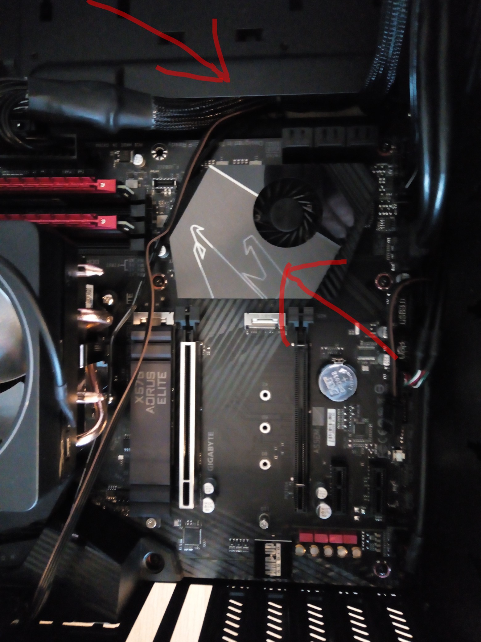

Hallo, kann es sein das die grafikkarte Rx5700 xt nitro+ von sapphire nicht auf das x570 aoris elite von gigabyte passt? Ich habs versicht aber um die richtig runterzudrücken ist auf dem mobo ein kühler der es blockiert zudem eine ausbuchtung am gehäuse (TG5 sharkoon) was es blockiert.
Wen oder was blockiert die Ausbuchtung am Gehäuse? Daß du die Karte nicht in den Slot stecken kannst?
Meinst du den Kühler über dem M.2 Anschluß?
und funktioniert deshalb etwas nicht? meine graka ist auch nicht ganz im slot eingerastet (was mir durchaus gelegen kommt da ich kaum an die verriegelung komme) und läuft trotzdem einwandfrei.
fotos wären wirklich nicht schlecht.
@Motorrad: vermutlich den chipsatzkühler.
Danke schonmal für die hilfe, hab es mit pfeilen makiert.
die 5700 XT Nitro muß passen, dann wird es wohl am Gehäuse liegen, ist die Ausbuchtung höher als der Chipsatzkühler ?
Ne gleichhoch, sogar minimal tiefer.
Wenn da ein Blechteil im Innenraum des Gehäuses im Wege ist, dann mußt du schauen, ob sich dieses ausbauen oder mit etwas Bastelarbeit anpassen läßt. Ist das nicht möglich oder nicht gewünscht, dann brauchst du eine kürzere Grafikkarte oder eben ein anderes Gehäuse.
Daß die Kühlerverkleidung des Chipsatzkühlers höher herausstehen soll wie es der Standard vorsieht, kann ich mir nicht vorstellen. Ist diese Verkleidung vielleicht verbogen oder hattest du vielleicht das im Bild zu sehende dünne Kabel noch mit dazwischengeklemmt?
Sicher das es passt ? Dann drück ich fester von oben drauf wenn ichs versuch
Nein wie eben schon geschrieben ist sie niedriger als der chipsatzkühler
Hatte das gleiche Problem. Hardware siehe Sig. Ich musste auch ordendlich drücken, bis die Karte einrasten konnte. Der Kühler des Chipsatzkühler sitzt echt dumm da. Wird auch zu einem Drittel verdeckt von der Graka.

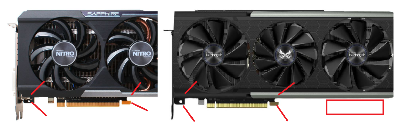

Meine Karte konnte ich reindrücken, hier ein vergleich, das sollte bei dir auch gehen, auf den Bildern sieht es sehr ähnlich aus:
R9 390 Nitro vs. RX 5700 Nitro:
Hab rausgefunden woran es lag, hinten hatte sich eine blende verklemm. Vielen dank allen für die mühe :)
