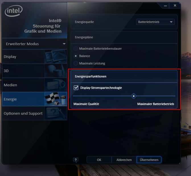

Okay, also der Intel Treiber ist schon die ganze Zeit installiert... Ich vermute mal mein Problem ist die "Stromspartechnologie" (siehe Screenshot), oder? :)

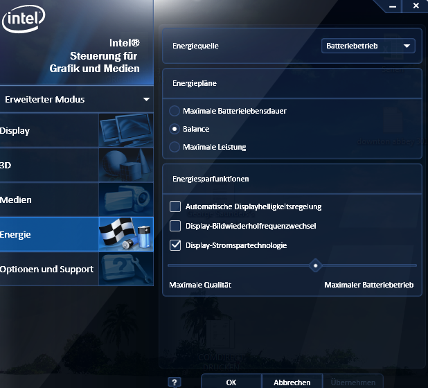

Installier mal den neuen, bei fehlen n paar Punkte IMHO.
Und ich konnte die Kontrastschwankungen auch MIT Displayspardingsdabums reproduzieren, vielleicht es es bei dir ja anders... :)
