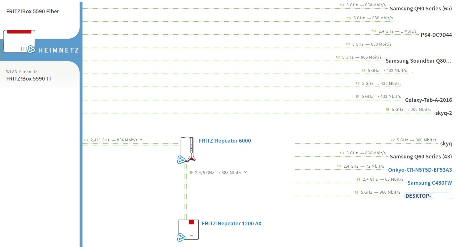

Tatsächlich ist der Fritzbox der Meshmaster und die zwei Repeater in Reihe und in Mesh verbunden (5590>6000>1200AX)
Anbei ist meine Heimnetzübersicht. Die Datenmessung erfolgt ohne gleichzeitige Nutzung vom WLAN durch andere Geräte.
Für einen Desktop ist WLAN halt nicht optimal, und eine reihenschaltung macht das ganze nicht besser, außerdem ist der 1200AX kein tribandgerät, da geht dann auch noch mal bei hoher Bandbreite was flöten.
Also deine Ergebnisse sind zwar nicht top notch aber auch nicht wirklich unrealistisch.
Reaktionen: jvoulis7

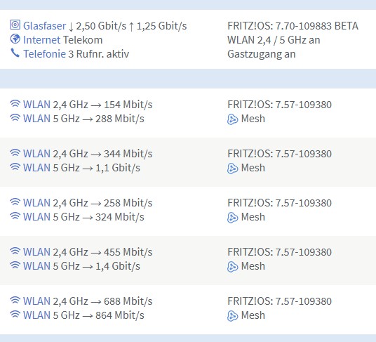

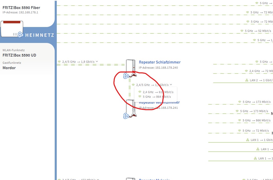

Aus eigener Erfahrung und da ich seit mehreren Wochen mit AVM dran bin und mittlerweile die 2. Lab Version für meine 5x 6000er von AVM bekommen habe, seit dem ich 2x 6000er in Reihe betreibe, steigt der MESH und WLAN Stack immer wieder innerhalb von 12-96 Stunden komplett aus.
Die einzige Lösung ist, die MESH Master Fritzbox (5590 in meinem Fall) und die "mittlere" 6000er per Trennung vom Stromnetz neu zu starten, um die WLAN und MESH Funktion im gesamten Heim-Netz wieder herzustellen.
Ohne MESH Reihenschaltung habe ich dieses Verhalten nicht beobchten können.
AVM sammelt bei mir aktiv die extended Support Reports für MESH und WLAN auf den 6000er, es scheint also zumindestens ein AVM bekannter Bug in 7.57 zu sein.
edit die problematische Verbindung die AVM mit mir gerade traced ist die rotmarkierte, dass entspricht Deinen Erklärungen nach Deinem Szenario.
Bei mir erledigt sich dass im Januar, da ich dann die CAT Verkabelung endlich auflegen werde und ich den 6000er im Wohnzimmer per Kabel extende.
