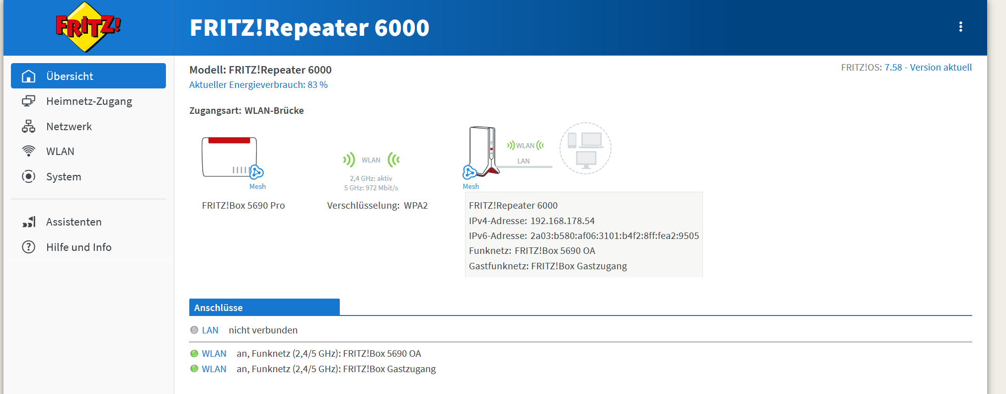

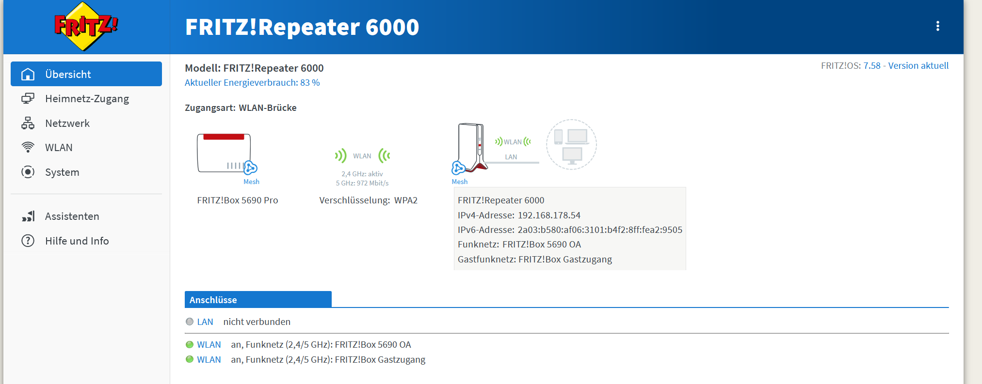

habe ein paar Probleme mit meinem 6000er AVM Repeater.
Der Repeater ist per WLAN Brücke mit meiner 5690pro verbunden:
Der Repeater steht in meinem Büro, die Fritzbox zwei Räume weiter entfernt.

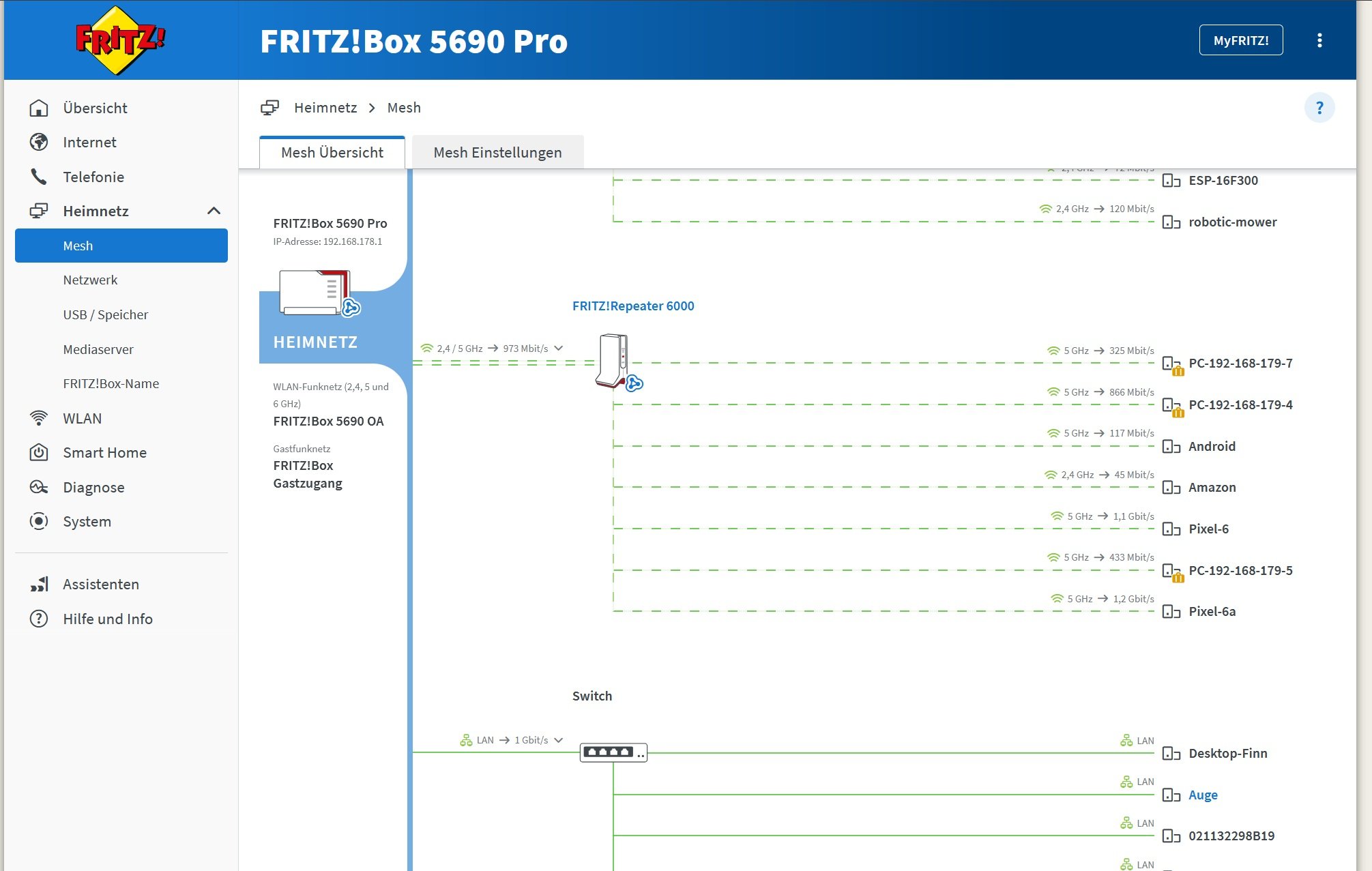

Nun habe ich im Büro einen Brother Laserdrucker (3750cdw), welcher WIFI-fähig ist.
Schalte ich den Drucker ein oder starte ihn neu, verbindet er sich zuerst mit der FB, er ist dann auch erreichbar und ich kann Drucken.
Nach einer bestimmten Zeit, wird er dann aber vom Mesh-System an den Repeater weitergegeben, ab dann kann ich nicht mehr drucken.
Wenn ich neue Geräte im Büro per WPS an den Repeater anmelden möchte, funktioniert das auch nicht, der Repeater fängt zwar an zu blinken und zeigt mir damit an, dass er im WPS-Modus ist, eine Verbindung kann aber nicht aufgebaut werden.
Eine WPS-Verbindung direkt über die FB ist aber kein Problem (muss man ja machen, um das Mesh zwischen FB und Rep. herzustellen).

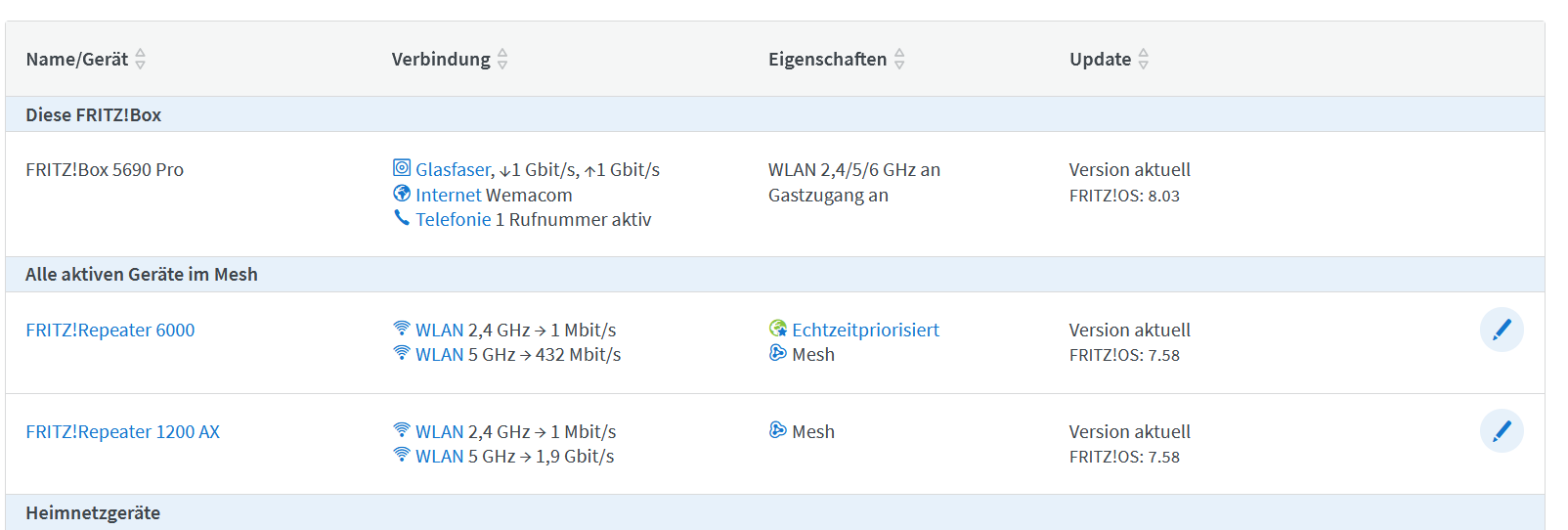

Sonst mach mal ein Ticket bei AVM/Fritz auf und schicke denen den Report über die Box, den man in der Box erstellen kann. (Hilfe und Info -> unten links "Fritz!Box Support" -> "Support-Daten")
Vom Status her sieht das alles ja gut aus.

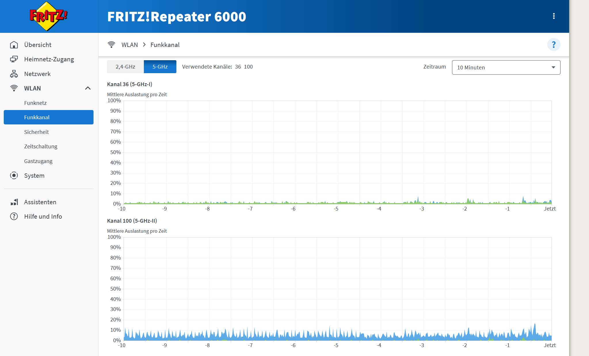

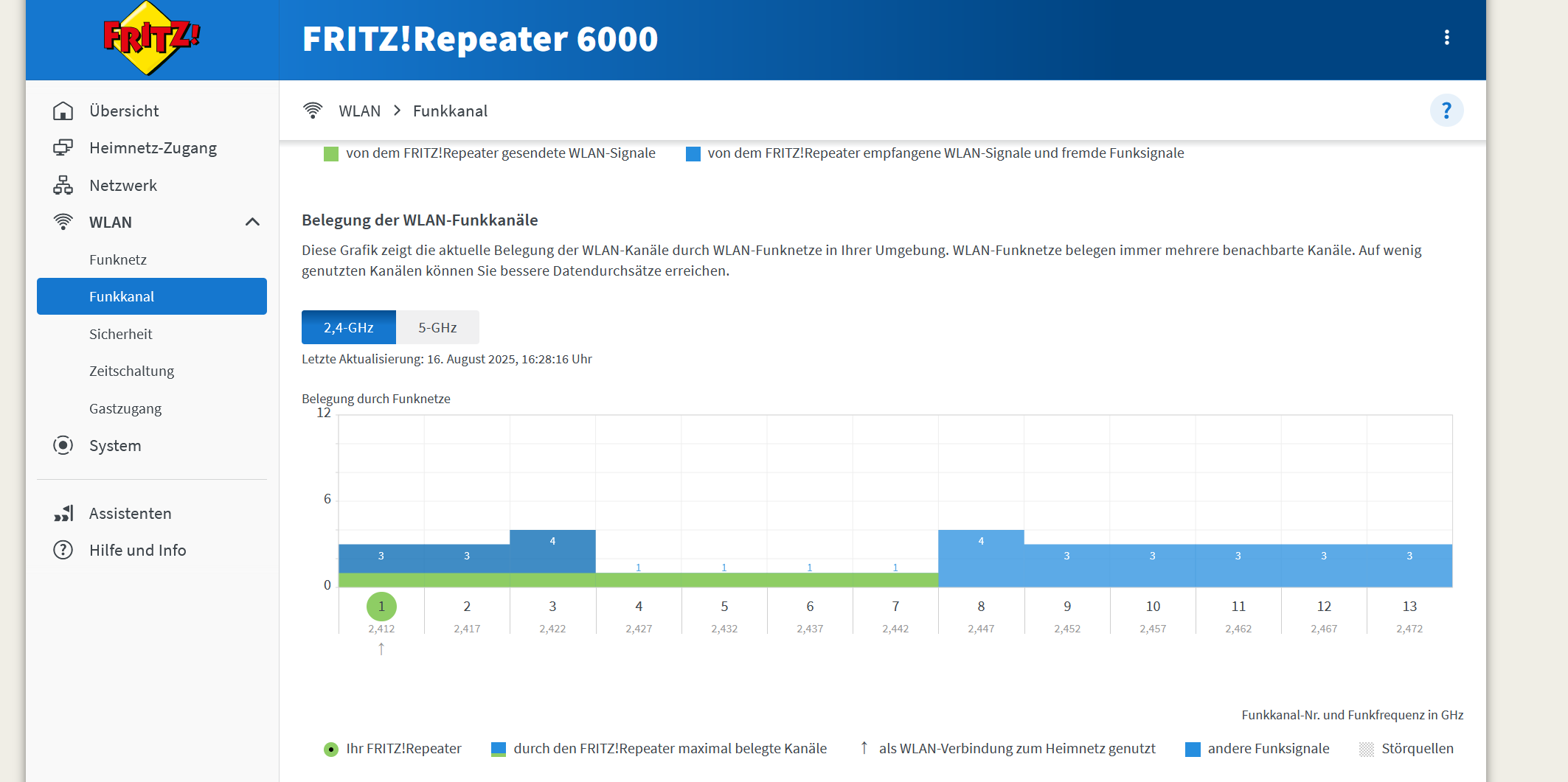

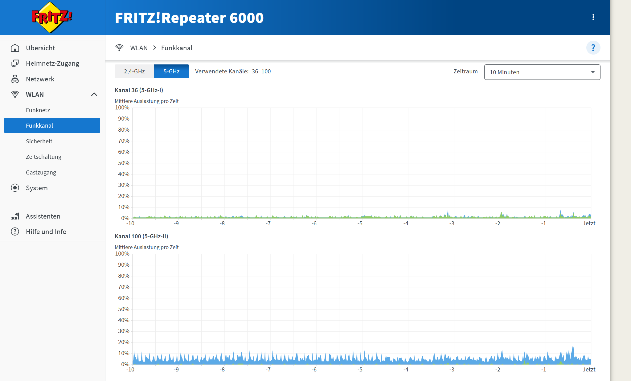

Hast du mal geschaut, auf welchem 5 GHz Kanal der 6000er funkt? Manche Geräte können keine 5 GHz Kanäle über Kanal 48 oder so.... Oder kann der gar kein 5 GHz, ich bin da mir gerade nicht sicher.
Screenshot 2025-08-17 160019.pngScreenshot 2025-08-17 160102.pngScreenshot 2025-08-17 160146.pngScreenshot 2025-08-17 160214.png

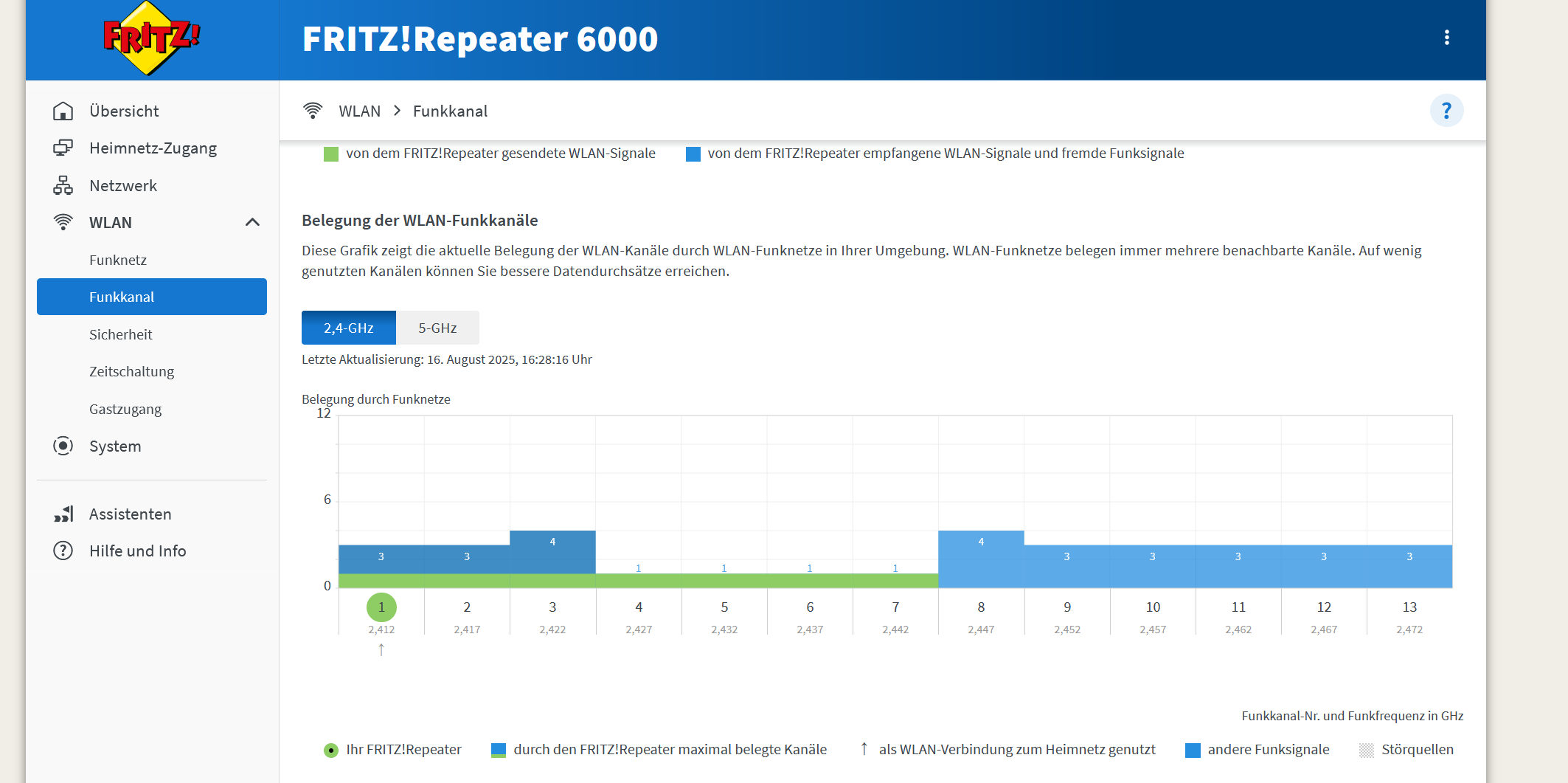

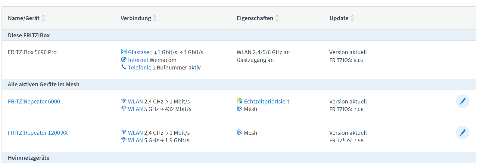

Mir kam gerade eine Idee:
Die 7590 hatte doch das 2,4Ghz WLAN Problem...
mein Drucker funkt auch nur über das 2,4Ghz Band....
was, wenn beim 6000er ebenfalls das 2,4Ghz Band spinnt und der Drucker deswegen nur über die FB druckt, nicht aber über den Repeater?
