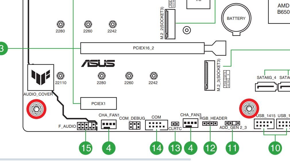

Guten Morgen/Tag
ich habe einen neuen Pc aber zu wenig Festplatte wer kennt das nicht
ich habe dieses Mainboard ASUS TUF Gaming B650-E WIFI
habe den Pc nicht zusammen gebaut aber gesehen habe noch Platz wen ich nicht ganz doof bin darauf
und zwar das was in dem screenshot des Handbuchs zusehen ist
die frage..ist also folgende
welche SSD mindestens 2 Tb passt darauf und worauf muss ich da achten als beschreibung also welche spezifikationen usw
ich hoffe ihr könnt da helfen habe das Handbuch zweimal gelesen weiß es aber immernoch nicht..habe irgendwo was gehört von Bandbreite ist wichtig
ach bisher sind folgende SSD schon verbaut und zwar gut unter der Grafikkarte nehme ich an und unter dem Kühler der Grafikkarte
1TB KIOXIA M.2 EXCERIA Plus G3 (L 5000MB/s ; S 3900MB/s)
500GB M.2 EXCERIA G2 PCIe 3.0 (L 2100MB/s ; S 1700MB/s)
Grundsätzlich passt hier eine NVMe-SSD in den dort aufgedruckten Größen von 2242 bis 22110.
Gängig ist 2280.
Somit sollte jede PCIe 4.0 oder 3.0 SSD hier problemlos reinpassen.
Bitte im Handbuch prüfen welche Auswirkung einer SSD dort auf andere Komponenten wie SATA oder PCIe x16 hat oder auch nicht.
Anbieten würde sich eine weiter KIOXIA G3 mit 2TB oder eine Lexar NM790 oder WDSN770 oder ...

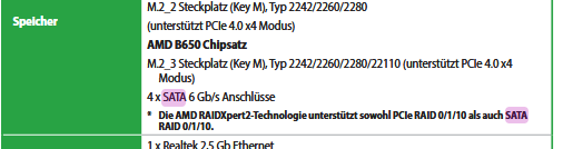

Wie kommst Du darauf dass eine NVMe SATA SSD da passen würde?
Im Handbuch steht:
AMD B650 Chipset:
- M.2_3 slot supports PCIe 4.0 x4 mode M key design and type
2242/2260/2280/22110 storage devices.
Da kann ich SATA nicht erkennen.

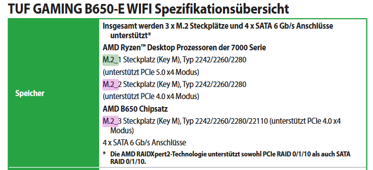

@clogfreak
Lt. dem Auszug aus dem Handbuch sind KEINE Wechselwirkungen mit Lanes oder SATA erwähnt.
Somit sollte - so interpretiere ich das - auch keine Wechselwirkungen auftreten.
Der Slot ist ein PCIe 4.0 Slot, somit kannst du eine der oben von mir erwähnten SSDs einbauen (und auch noch andere, wie z.B. von @midwed erwähnt).
