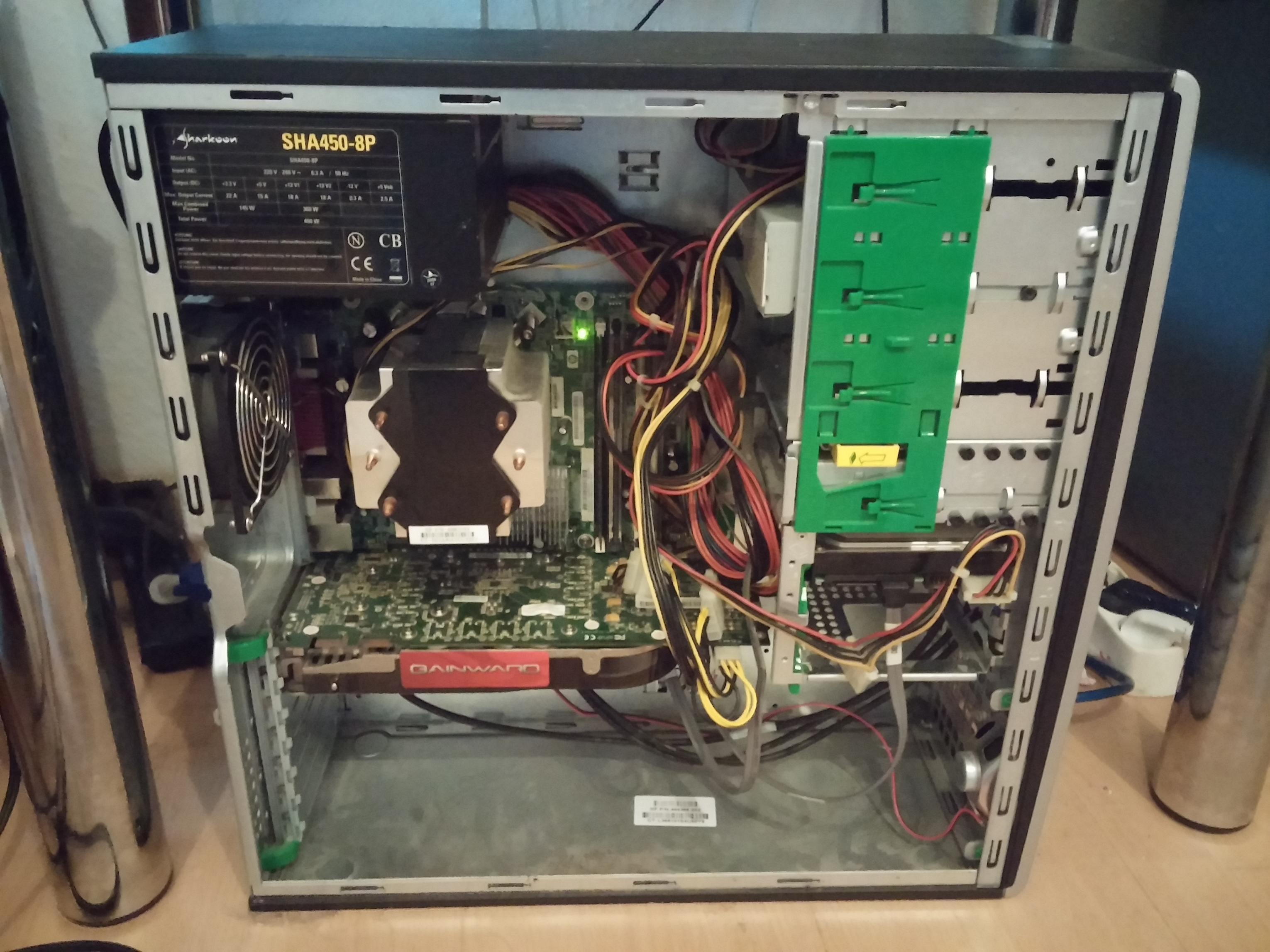

@all bezüglich Gehäuse:

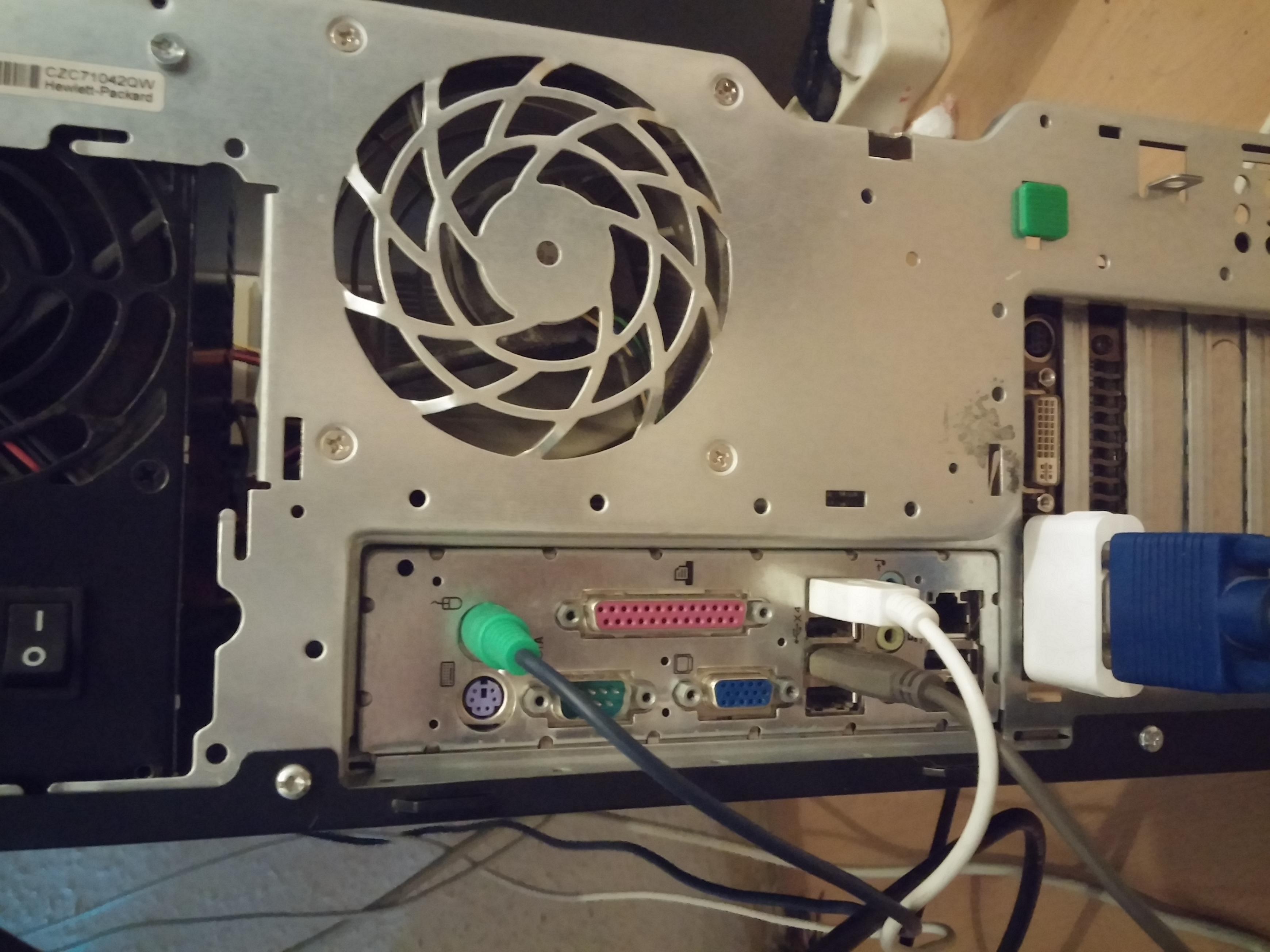

kann man bei dem teil überhaupt das IO Shield gegen ein neues austauschen oder ist der Bereich mit abgerundeten ecken versehen oder gar überhaupt nicht wechselbar? kann der TE mal ein Foto hochladen? wenn das nämlich nicht geht, dann sind hier alle spartips "Gehäuse behalten" für die katz
die Vorschläge gehen alle in die gleiche Richtung - liegen ja auch preislich recht nah beieinander.
Da wir dein Gehäuse nicht kennen, können wir nicht definitiv sagen, ob du es behalten kannst.
Mein Vorschlag (analog zu TIM):
- neuer Thread machen
- anhand der FAQ zum Kaufberatungsthread genau sagen, was du willst (https://www.computerbase.de/forum/t...-leitfaden-fuer-eine-zusammenstellung.706743/)
- Fotos von Gehäuse, Festplatte und Netzteil dazu
- ggf. noch link auf diesen Thread dazu

Wir brauchen die Rückseite des Gehäuses, damit man sehen kann, ob das Mainboardrückseiten-IO-Shield eingebaut werden kann.

mhm, also da geht ein VGA-Kabel raus in den Monitor... es stimmt schon, wichtig wäre zu Wissen, welchen Monitor du verwendest. Dieser bietet eine Auflösung, die ebenfalls für die Performance relevant ist. Kannst du uns verraten, welcher Monitor im Einsatz ist? Auch handelt es sich um eine PS/2 Maus... man könnte auf eine USB-Maus wechseln.
Er hatte 1280 mal 1024 geschrieben. Ich bin mir leider nicht sicher, ob sich da ein IO-Shield eines anderen Mainboards einbauen lässt. Scheint leicht abgerundet - ich halt mich da raus.
