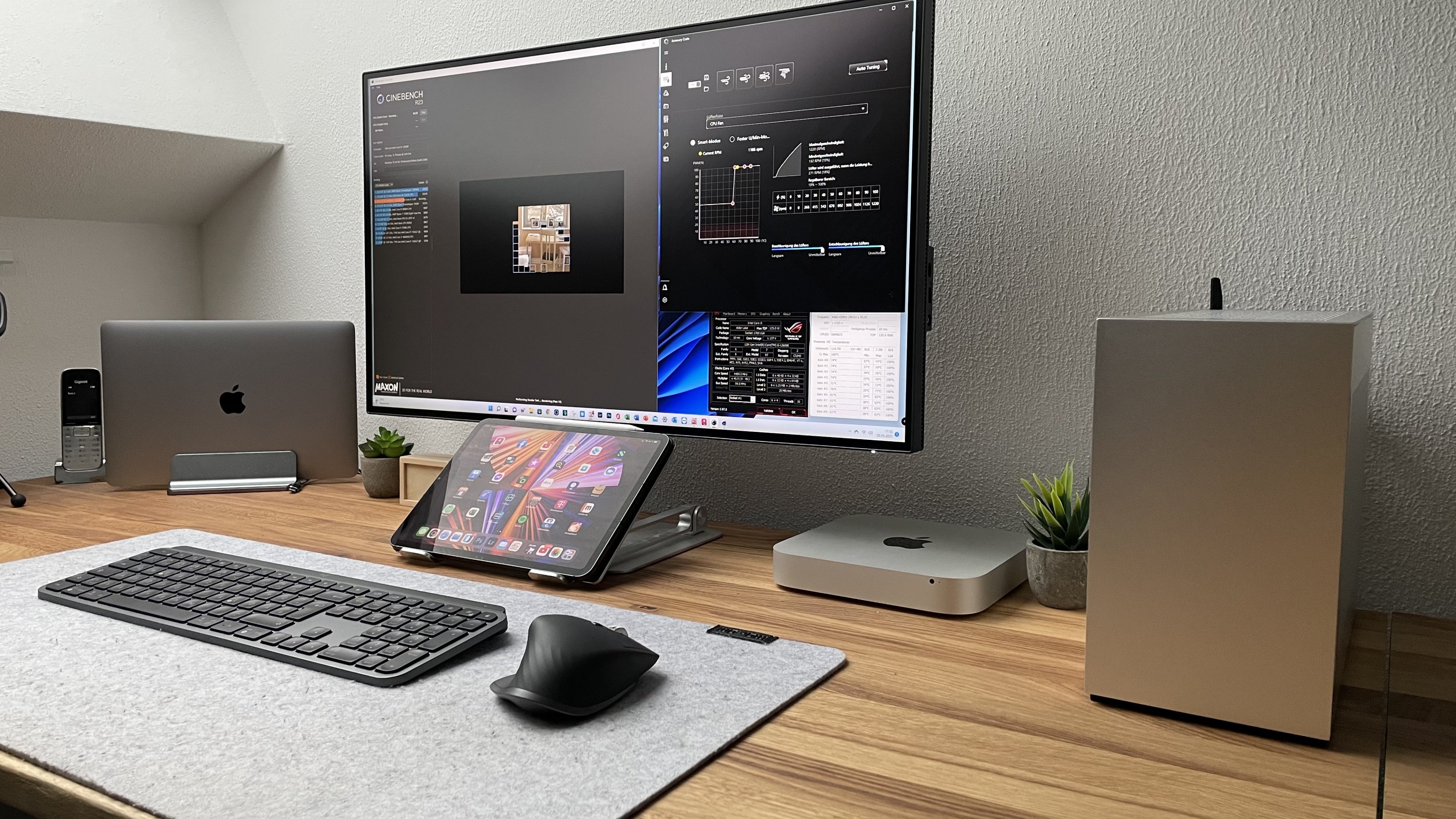

Noch etwas zu meinem Usecase.
Ich betreibe die Karte bislang im Zerofanmodus. Die Karte hat bei mir um die 55Grad mit Autocad/PS und co. Sie ist halt immer kurz vor oder drüber das die Lüfter angehen.
Für mich wäre ein Fanmodus mit unter 1000u, dafür permanent am sinnvollsten. Ich spiele halt nicht, daher hat die Karte nie eine 100% Auslastung.
Ich lasse Sie auf 1920Mhz/875mv laufen.
