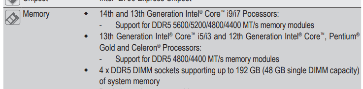

Edit: hier aus dem aktuellen Manual von Gigabyte:
Also wenn das Board sich ab Werk an die Intel Specs halten, betrügt Gigabyte ihre Kunden. Kannst also wetten, dass das Board ab Werk Memory OC macht. Und wenn das Kit auf der QVL steht, haben sie vermutlich auch getestest, dass es weitgehend stabil läuft. Sonst halt nicht.

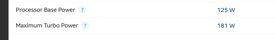

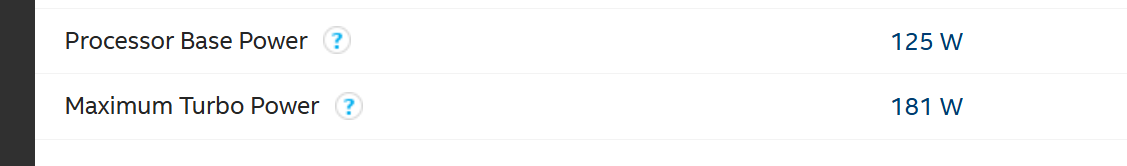

Was willst du denn da einstellen? Mit dem neuesten BIOS sollte das Board ab Werk in Intel's Limits bleiben. Für deine CPU gibt es auch nur ein Limit. Und für alles weitere muss man manuell die Optionen wählen.
Außer halt vermutlich Speicher. (Gigabytes Website macht sogar Angaben dass ohne XMP bei 4 Riegeln weniger Frequenzen drin sind nach Intel Specs. Aber sie sind halt zu unfähig um den Unterschied zwischen DPC und DIMMs zu verstehen).
Reaktionen: coasterblog
Danke DIr, das letzte Bios ist vom Mai , ich schau dann mal wieviel Watt die CPU zieht.
