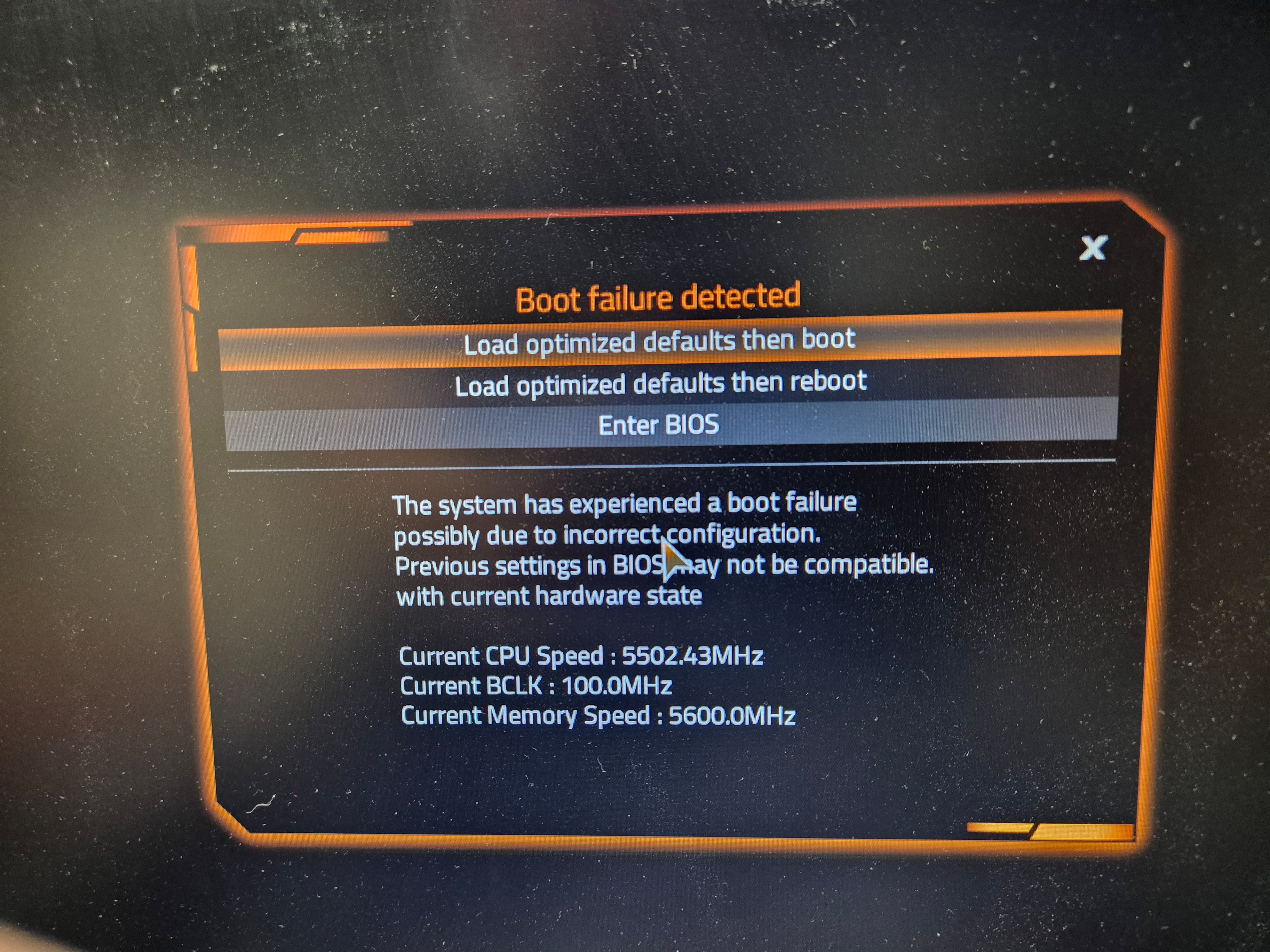

...Also, erst einmal guten Tag. Ich bin Neuling, was die Nutzung von Foren angeht. Wenn ich irgendwelche Fehler mache, dann bitte einfach darauf hinweisen. Zu meinem Problem. Ich muss mir einen neuen Computer für die Arbeit zusammenbauen. Dazu habe ich die oben beschriebene Hardware gewählt. Laut meinen Recherchen passt das auch alles so weit zusammen. Nun habe ich das Problem, dass er beim ersten Start mir sagte, dass er ein Bootproblem hat, weil die Voreinstellungen im Bios nicht mit der vorhanden Hardware zusammenpassen (siehe Bild 1) . Wenn ich jetzt die vorgegebenen optimierten Einstellungen lade dann fährt das System hoch, ich kann installieren - alles prima. Fahre ich herunter, entferne ich den Netzstecker, warte eine Weile und starte dann wieder, dann bin ich wieder bei Bild 1. Es gibt im BIOS auch die Möglichkeit die optimierten Einstellungen zu speichern. Aber das hilft auch nicht.

Danach wieder Bild 1.

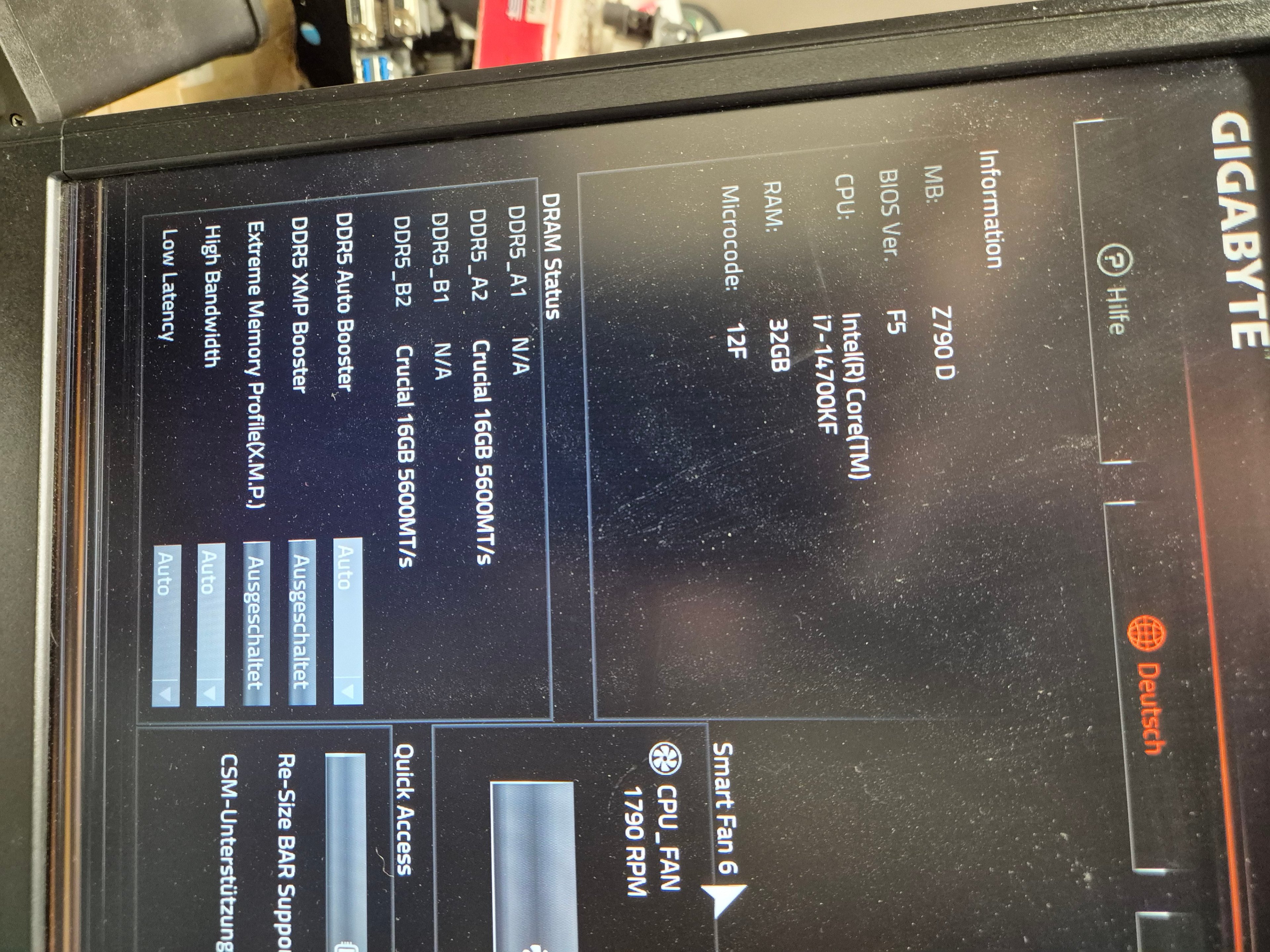

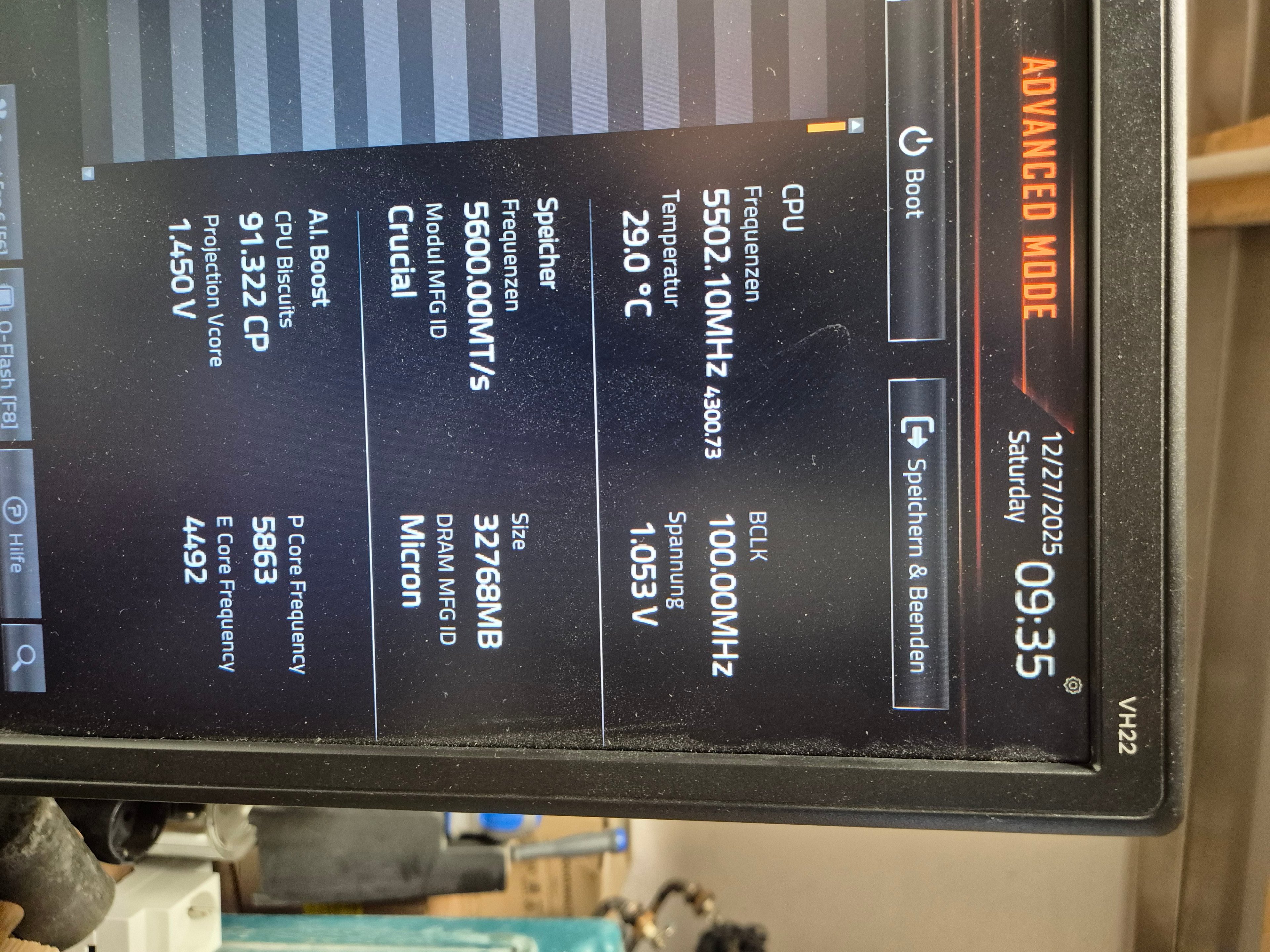

Vielleicht muss man irgendwo an den Taktraten herumschrauben, was ich eigentlich nicht wollte. Ich hab da mal noch zwei Bilder
angehängt, die was zu den Frequenzen... aussagen. Vielleicht hat jemand eine Idee. Wenn noch mehr Infos benötigt werden,
