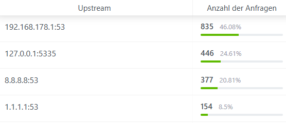

Ein Bekannter hat mir ganz stolz erzählt das er Adguard und Unbound installiert hat. Als Upstream Server ist nur Unbound eingetragen. Warum sieht das so aus:
Sein Router und die anderen beiden DNS Server sind nirgends eingetragen. Kann mir jemand sagen wo das herkommt?

Fallback DNS Server?
sikarr schrieb:
Der Router ist der Gateway bzw macht auch eigene Anfragen und die 127.0.0.1 ist er selber.

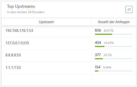

Du meinst vermutlich die Anzeige Top Clients, der Screenshot sieht aber eher nach Top Upstreams aus. Wobei ich die Anzeige, so wie auf dem Screenshot in meiner aktuellen Adguard Installation gar nicht finde. Sieht bei mir irgendwie anders aus ...
sieht irgendwie nach Blödsinn aus...
warum sind da Google und cloudflare eingetragen? und wahrscheinlich Fritzbox?

Also der 127.0..0.1 ist Unbound und der ist als einziger als Upstream eingetragen
192.168.178.1 ist der Router, AdGuard macht auch DHCP. Mir ist absolut unklar wo Google und Cloudflare herkommen. Die sind nirgends eingetragen. Der Screenshot im ersten Beitrag sind die Top Upstream Server.
Wenn AdGuard den Namen selbst nicht kennt muss er doch bei Google oder Cloudflare nachfragen. Wo soll denn sonst die Auflösung herkommen?

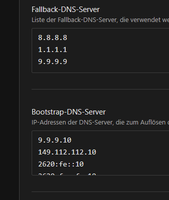

Wenn keiner der Upstream Server erreicht wird, werden die Fallback server probiert bzw. verwendet. Per Default stehen da soweit ich weiß die großen US Server drin
