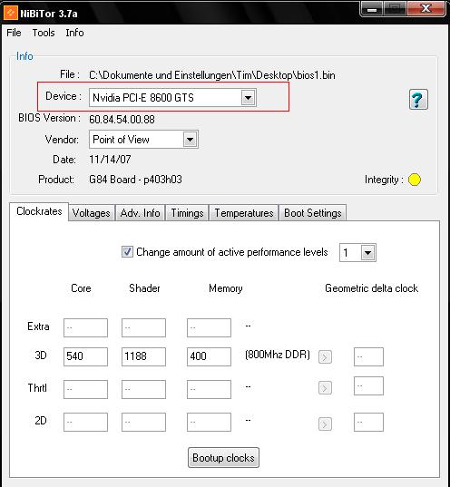

Da fiel mir eben nochwas auf. Und zwar das auf dem Bild rot makierte Feld, kann man dort auch den Namen der Grafikkarte ändern ?
und somit die Anzeige bei Programmen wie zB GPUZ manipulieren ? oder ist das was anderes ?
