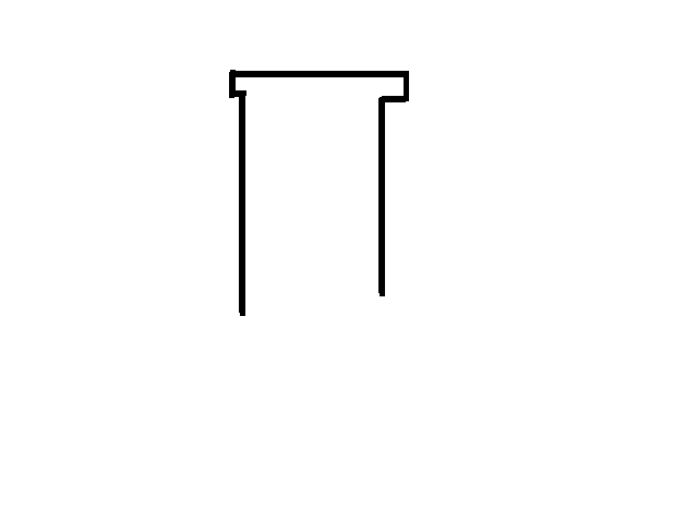

man sieht es auch ohne hebebühne und räder runter schrauben. einfach durch die felge auf den rand sehen, sieht es so wie auf den bild aus, dann ist genaueres nachsehen/ messen (werkstatt) angesagt.
räder abbauen und nachmessen wäre am sichersten -> Mindestdicke [mm] 16
