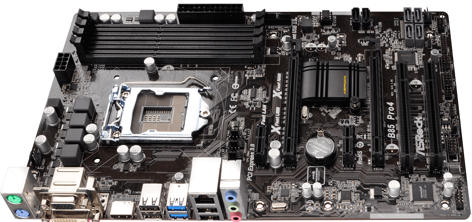

Folgendes ich habe gerade bemerkt ,das nur 1 Abstandshalter beim Lieferumfang des Gehäuses dabei ist . Ich wollte euch jetzt fragen ,ob ihr wisst wo dieser Abstandshalter am Mainboard angebracht werden soll , Kommentare sind erwünscht.

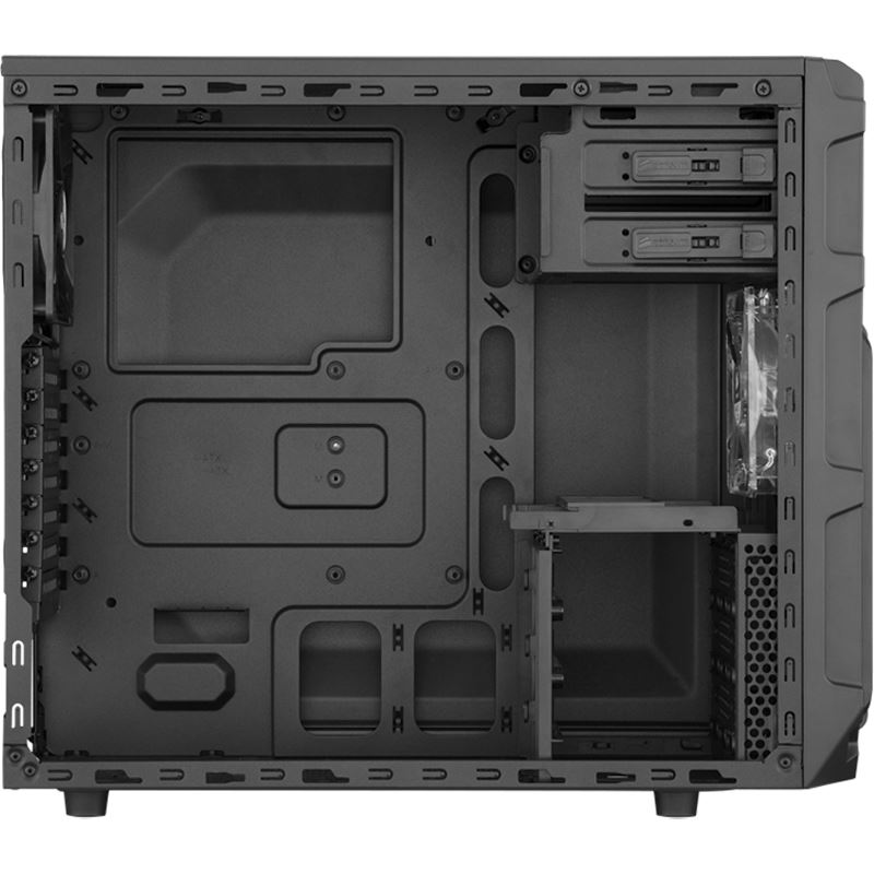

Wenn ich die Bilder richtig deute, hat das für ATX schon passende Erhebungen. Kannst das Board direkt verbauen, ohne extra Abstandhalter.

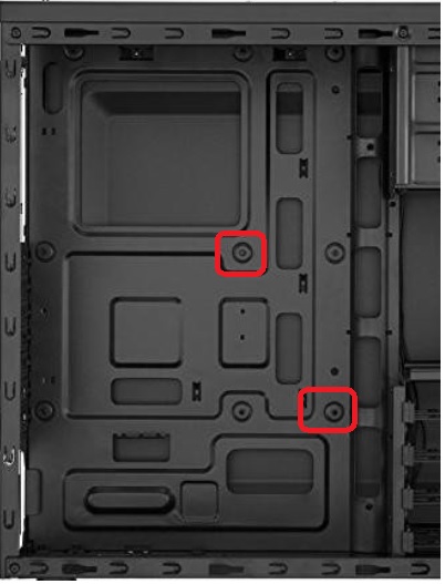

Ja, das hat integrierte Abstandhalter, gibt's bei Corsair öfters ...
Das sind die Erhebungen, die man im angehängten Bild gut sieht ...

Das Gehäuse ist hier nicht der Maßstab, sondern der Mainboardhersteller.
Baue alle Abstandshalter aus oder nur dort ein, an denen dein Board diese vorsieht (leitende Kontaktflächen rund um die Löcher - oder besser noch in die Anleitung auf Hinweise schauen).
Bei den integrierten Lösungen, verwende nur da Schrauben, wo die erwähnten Löcher im Mainboard sind.

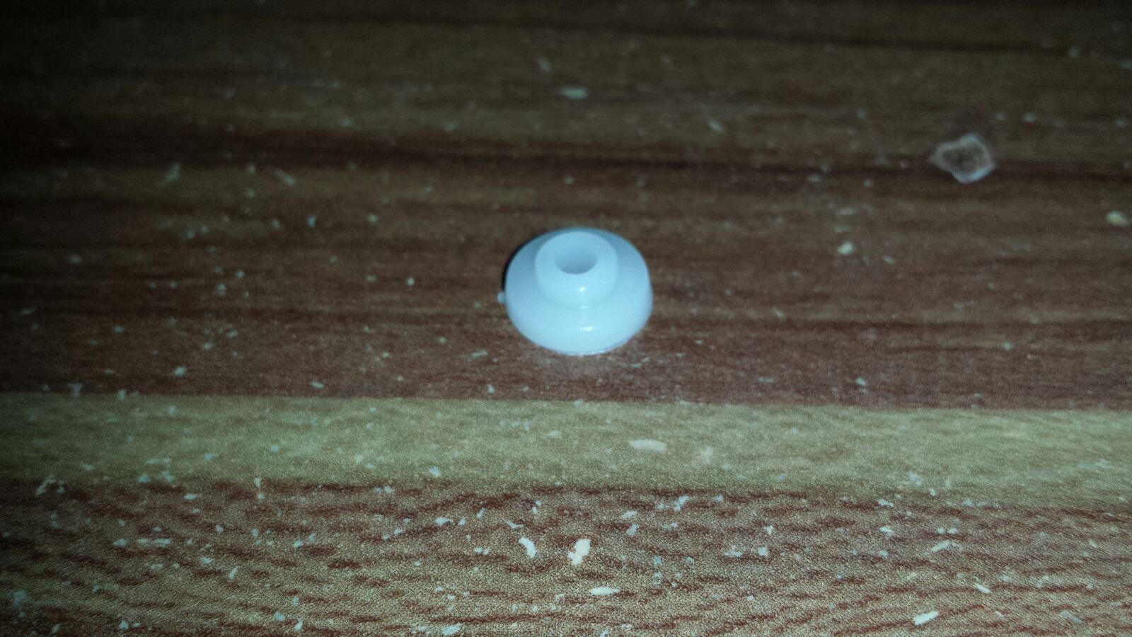

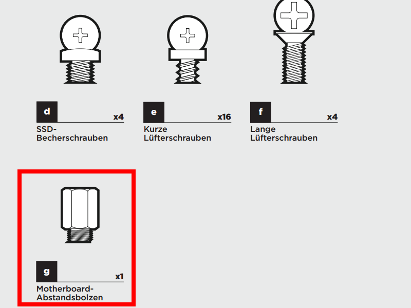

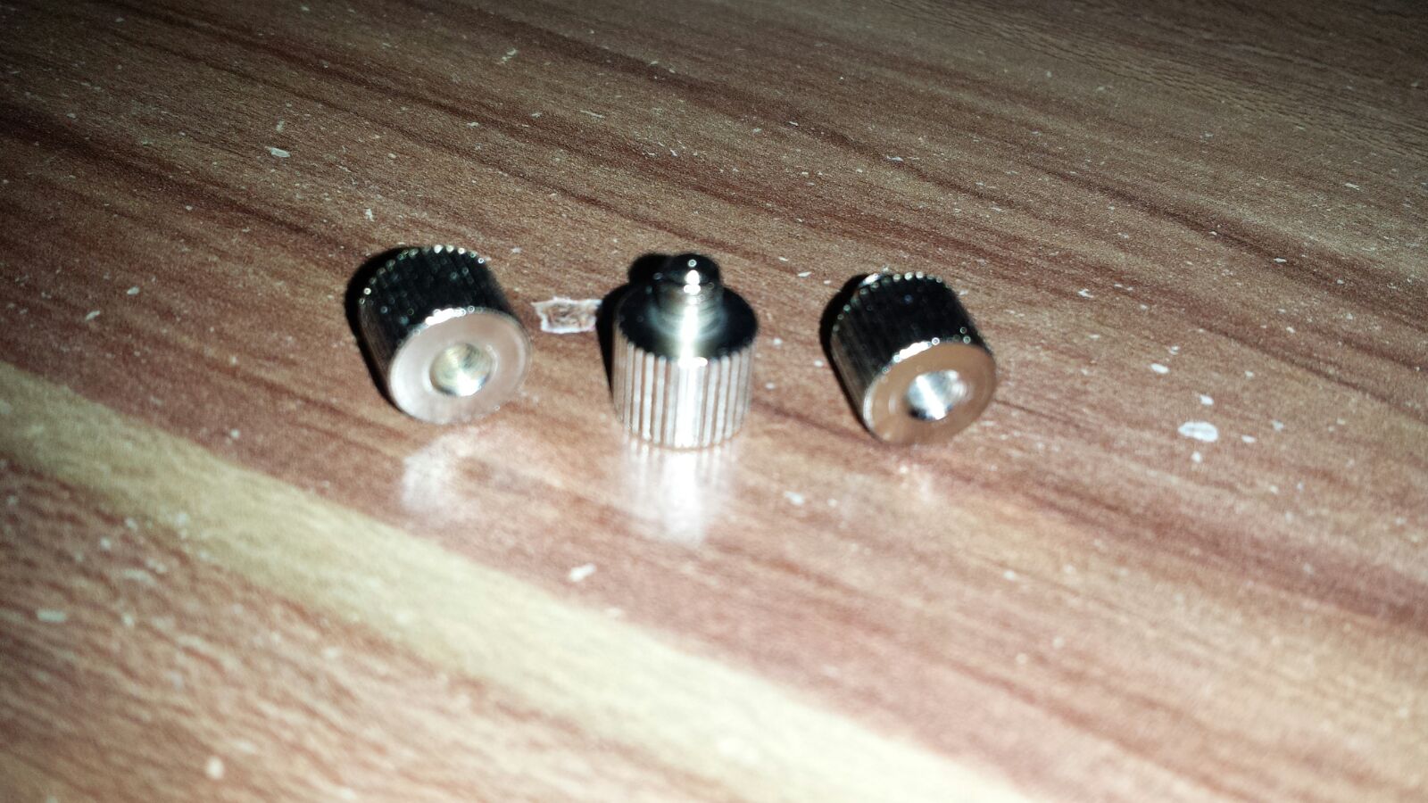

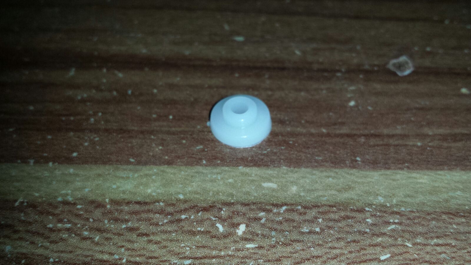

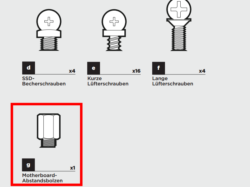

Hallo, ich habe das Corsair Garbide Spec-03 Gehäuse.. Und bei mir steht bei der Bedienungsanleitung das nur 1 Abstandshalter mit dabei ist obwohl ich 3 davon habe.. Ich habe sie aber nicht eingebaut.. Sind sie schon mit integriert worden?
Ich habe ein Bild von vom Gehäuse und von den Abstandshaltern hochgeladen..
Sind das die Abstandshalter die auf dem Bild gezeigt werden?

@domdof - Auch bei deinem Gehäuse sind die Abstandhalter bereits integriert sieht man doch deutlich an deinem Bild vom Gehäuseinneren. Glaube eigentlich nicht, dass die 3 Teile auf deinem ersten Bild Abstandhalter sind, die sehen normalerweise anders aus. Es kommt aber auch vor, dass einfach mal zu viele Teile mitgeliefert werden.
Hier sieht man Abstandhalter:
http://www.amazon.de/Abstandshalter...716&sr=8-5&keywords=abstandhalter+motherboard
