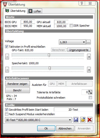

Du kannst UC/OC machen und als Profile speichern. Du kannst AA + AF einstellen, wie du es brauchst. usw.
Also ich finde es eignet sich wesendlich besser zum OC/UC. Auch für die Lüfter kannst du viel mehr festlegen.

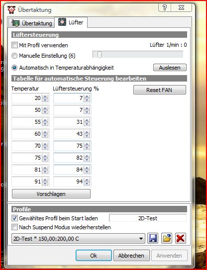

die Tools sind bei mir jetzt seit mehreren Tagen im Einsatz.
Ich kann behaupten, dass mit der 1.6.9.1369 Beta alles gut funktioniert. ;)

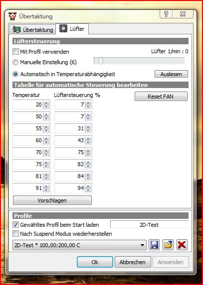

ich teste gerade die "ideale" automatische Lüftersteuerung aus.
Allerdings fehlt bei mir der Eintrag "Lüfter 1/min : 0", was aber wahrscheinlich von der Grafikkarte abhängig ist.
Ich habe Version ....1368
Vielleicht liegt es da dran?

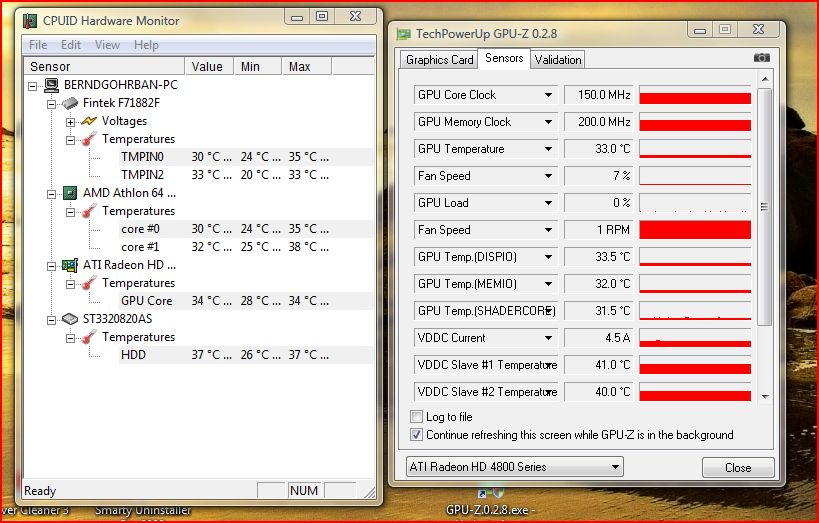

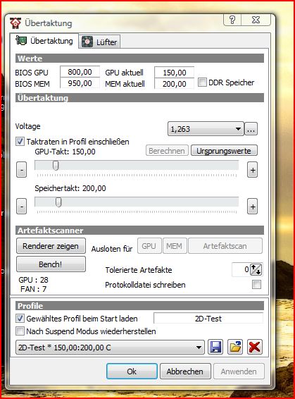

Habe noch mal an der Ruhe gebastelt. Nur für 2D. Alle Gehäuselüfter aus, GPU viell. 500 U/min CPU min , ich habe nun absolute Stille und diese Temps; nach 2 stunden:D

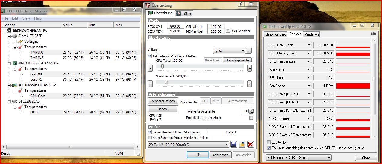

Anbei die Temps in meinem Eispalast.

Lüfter1/min muß GPU - abhängig sein. Habe gerade daie Version 1369 installiert.
Siehe Bild

ich glaube auch, dass das von der GPU abhängig ist, da ich bei GPU-Z nur 5 Einträge habe.
Nach "GPU Load" ist Feierabend. :D
