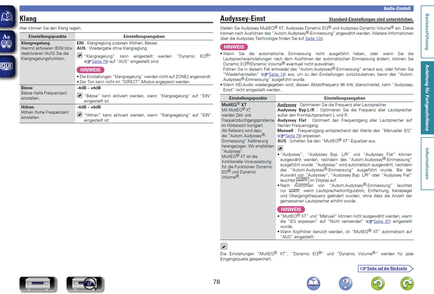

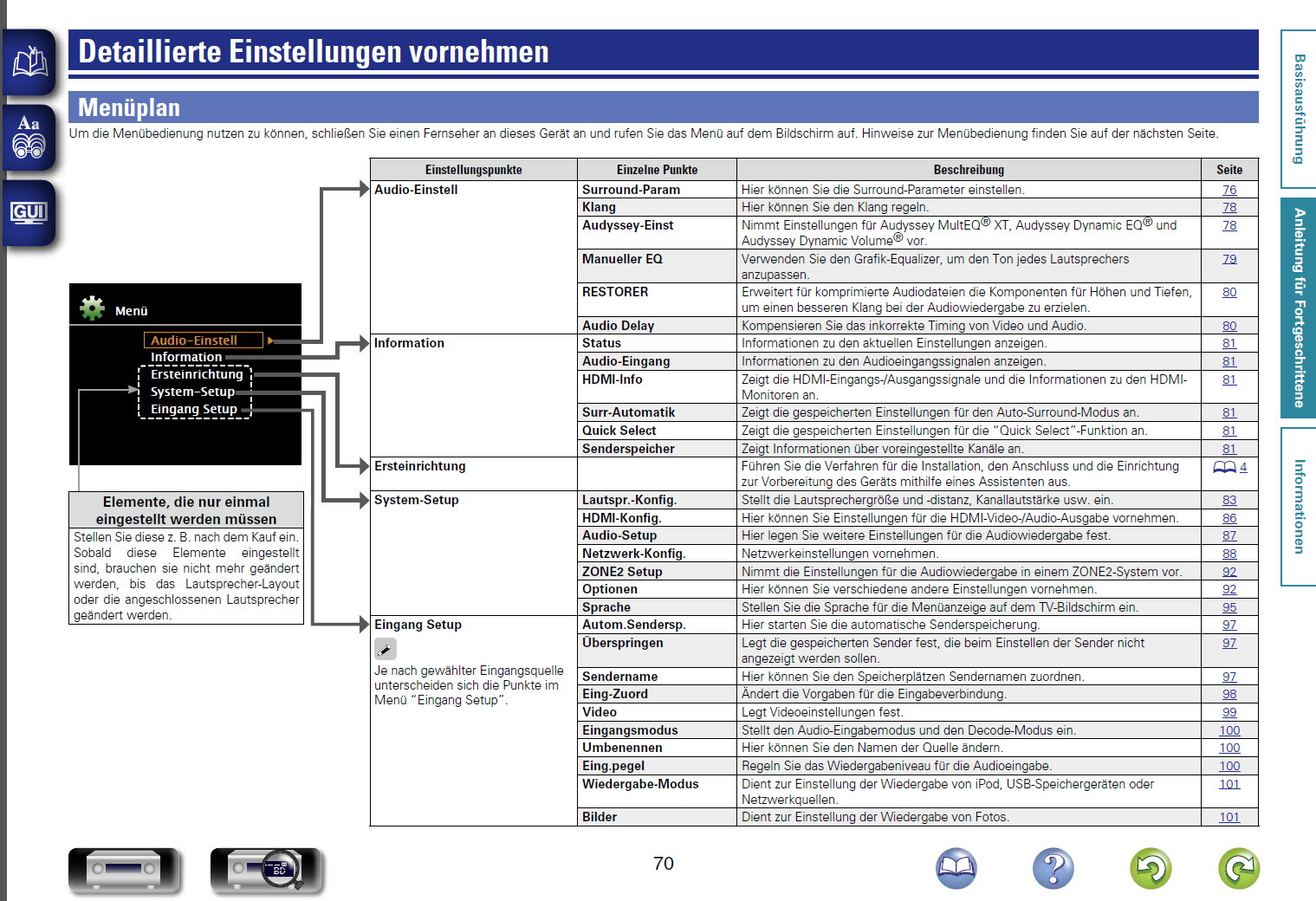

automatische Einstellungen UND Equalizer geht glaube ich nicht - da mußt Du erst die Einstellungen zurück setzen, dann ist das Feld nicht mehr ausgegraut!
Will jetzt meine Einstellungen nicht verhunzen, aber die Anleitung ist doch recht präzise - siehe Bild
und hier - Text oben links beachten!

Doch, man sollte zwischen Audyssey und manuellen EQ ohne weiteres hin und her schalten können. Es kann jedoch sein das man den EQ erst freischalten muss. Da hat Denon echt schei3e gebaut. Menü -> System Setup -> audio setup -> EQ Customize : Manuell - > Used.
Dann kann man über Menü -> Audio Setup -> Audyssey : Manueller EQ anwählen. Erst dann gibt es unter Menü -> Audio Setup einen Menüpunkt "manueller EQ".
