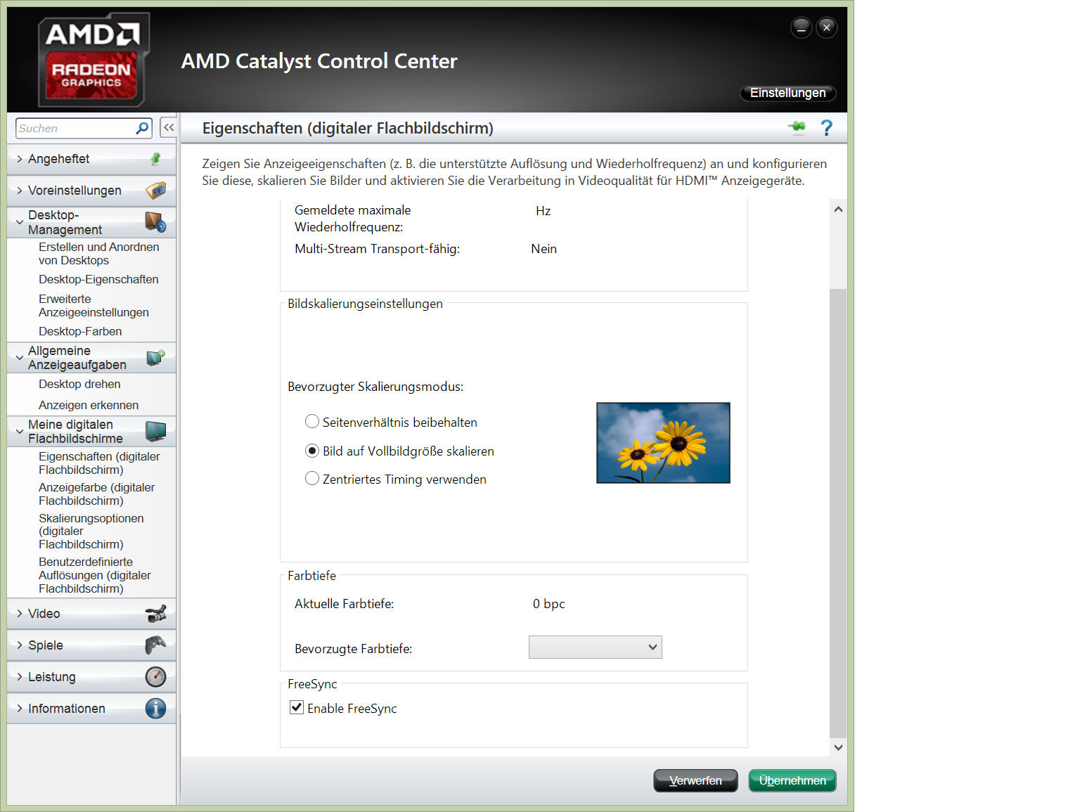

FreeSync kannst du im AMD GPU Treibermenü de-/aktivieren (siehe unten auf dem Bild).
Ob sich das lohnt, ist vorrangig von deine Ansprüchen und dem Geldbeutel abhängig.
