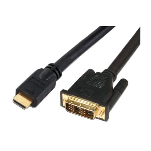

... lesen tust du aber ab und zu schon was man schreibt? Das Kabel ist erst mal nur ein Kabel. Jetzt mache ich vorne einen HDMI Stecker dran und am anderen Ende einen DVI Stecker und schon habe ich ein Kabel mit dem ich eine DVI mit einer HDMI Buchse verbinden kann. Ich habe keinen DVI Adapter an meinem Kabel hängen (das der DVI Stecker an HDMI adaptiert werden muss, ist natürlich klar. Habe ich oben aber bereits erwähnt). Ich habe so etwas: http://ecx.images-amazon.com/images/I/41K7lOGEkOL._SS500_.jpg. Davon, dass ein DVI Kabel Sound übertragen kann habe ich nie etwas geschrieben. Gehen würde es natürlich nur dürfte der Empfänger (Receiver) wenig damit anfangen können.

das ist ein HDMI-kabel mit "integriertem" dvi-auf-hdmi(singal)-adapter.
im übrigen habe ich dich zu jederzeit verstanden, du hast allerdings nicht verstanden das du technisch betrachtet ein hdmi kabel besitzt. ;)
denn dein dvi-stecker am kabel schleift das audio signal in das hdmi-kabel.

... technisch betrachtet besitze ich ein Kabel mit dem ich eine HDMI Gerät mit einem DVI Gerät verbinden kann. Deswegen DVI/HDMI Kabel.
Im Kontext habe ich dir nicht wiedersprochen sondern nur ergänzt, dass ein DVI zu HDMI Kabel notwendig ist (Anscheinend hat "/" nur für Verwirrung gesorgt).

das ist wahrscheinlich. Sozusagen wurde nicht ein DVI Stecker von einem DVI Kabel abgeschnitten und ein HDMI Stecker hingebastelt sondern einem HDMI Kabel wurde ein DVI Stecker hingebastelt.
