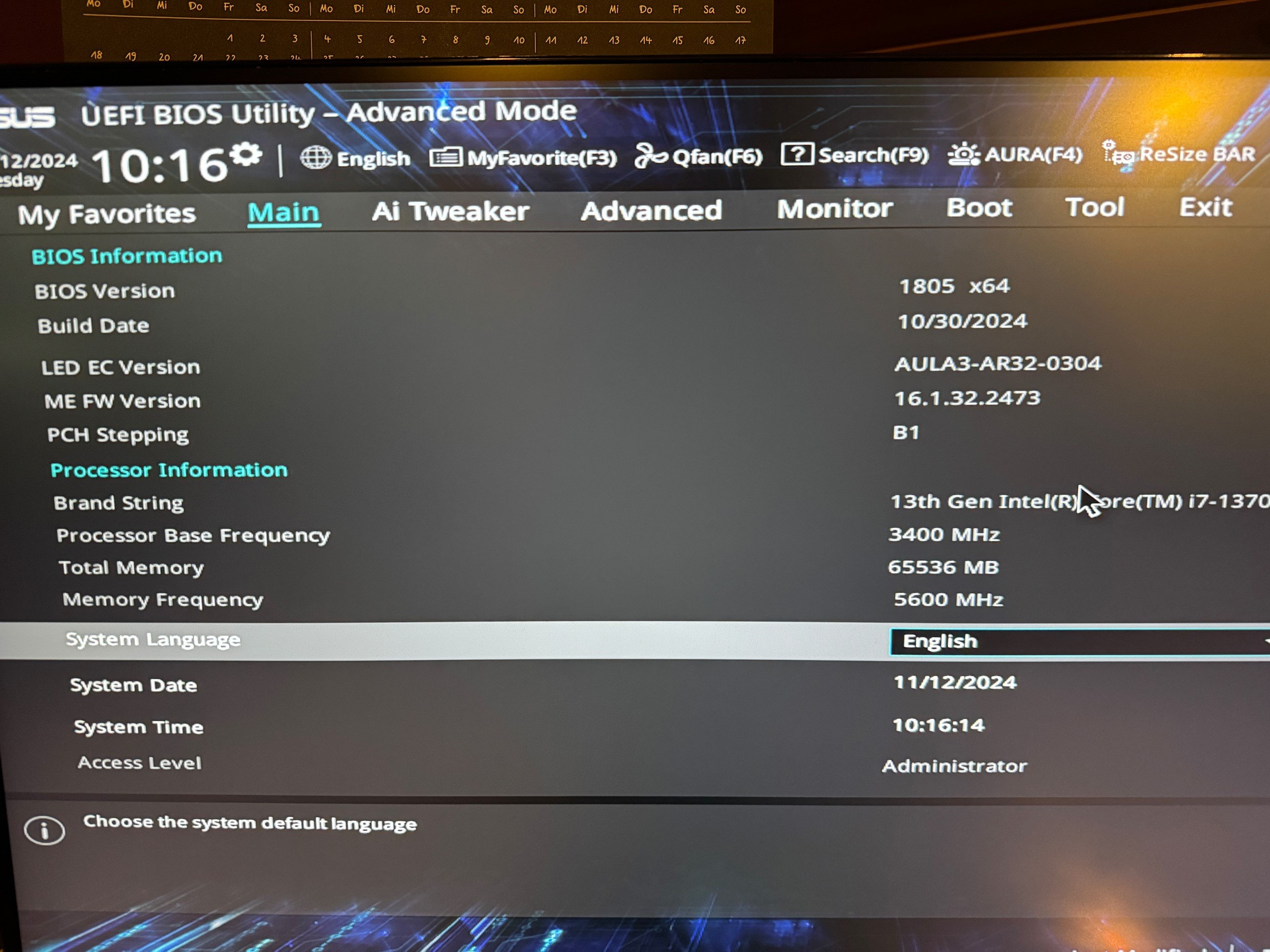

Ich habe vor kurzem aufgrund der Intel Spannungsthematik bei CPUs der 13. und 14. Generation nach langem Hadern ein Update vom BIOS gemacht, was auch problemlos funktioniert hat.
Ich habe das BIOS von Version 1604 auf 1805 geupdatet, da mit diesem Update das Problem behoben sein soll. In diesem Zuge wurden auch alle Treiber etc. aktualisiert.

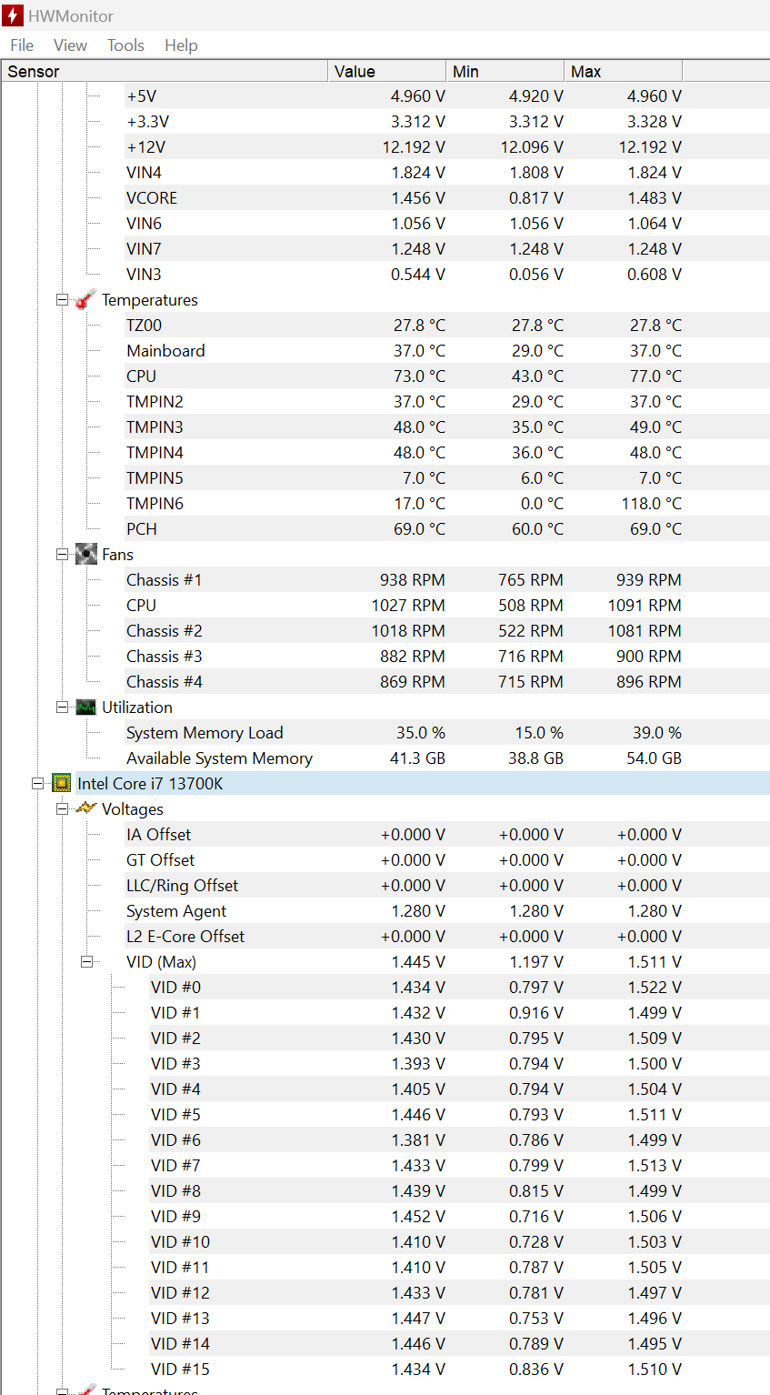

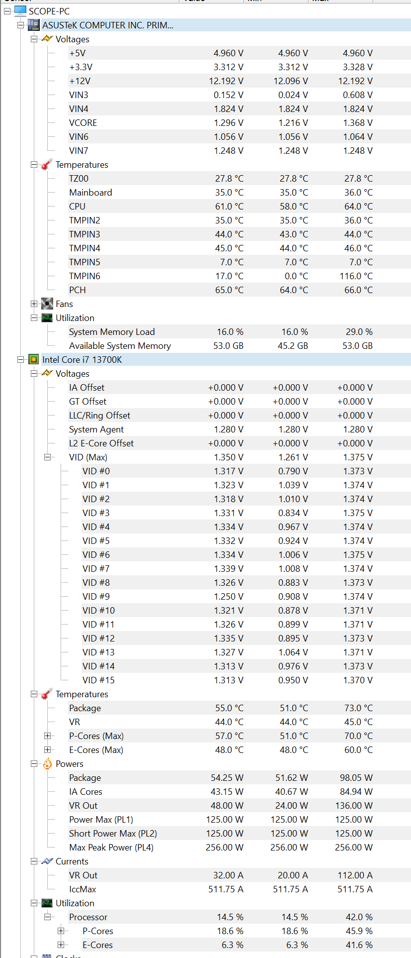

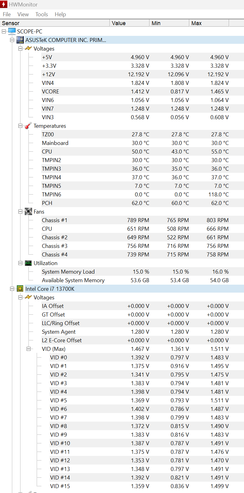

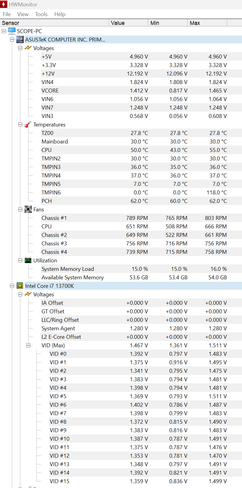

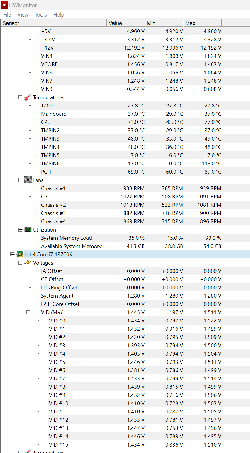

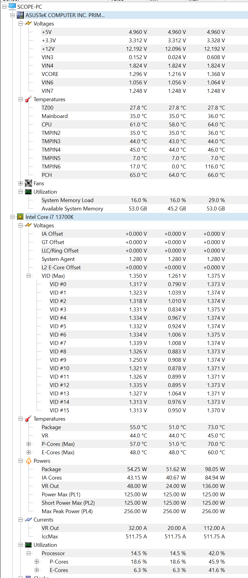

Das Resultat ist, dass laut HWMonitor die Werte für VCORE und VID (max) nun etwas höher sind wie zuvor. Vor dem Update bin ich beim Zocken auf 1,3 bis 1,4V (CPU-Usage_Gaming_oldBIOS.jpg) gekommen und seit dem Update auf die aktuelle Version (siehe CPU-Usage_Idle_CurrentBIOS_20112024.png und CPU-Usage_Gaming_CurrentBIOS_20112024.png), liegen die Werte bei 1,4 bis 1,52V, wobei die 1,52V bei VID (max) immer nur unter der Spalte "max" auftauchen. Ich habe Werte mit 1,52V nie live gesehen als aktuellen Wert, wenn ich es mal nebenbei beobachtet habe.
Könnte es also auch sein, dass es sich um ganz kurz Spitzen oder Lesefehler von HWMonitor handelt? Auf jeden Fall sind sie aber seit dem Update etwas erhöht.
Zudem sind nun auch die Temperaturen der CPU laut HWMonitor etwas höher.
Übrigens wurden die ganzen Messungen mit HWMonitor vor und nach dem Update mit den gleichen BIOS-Einstellungen gemacht.

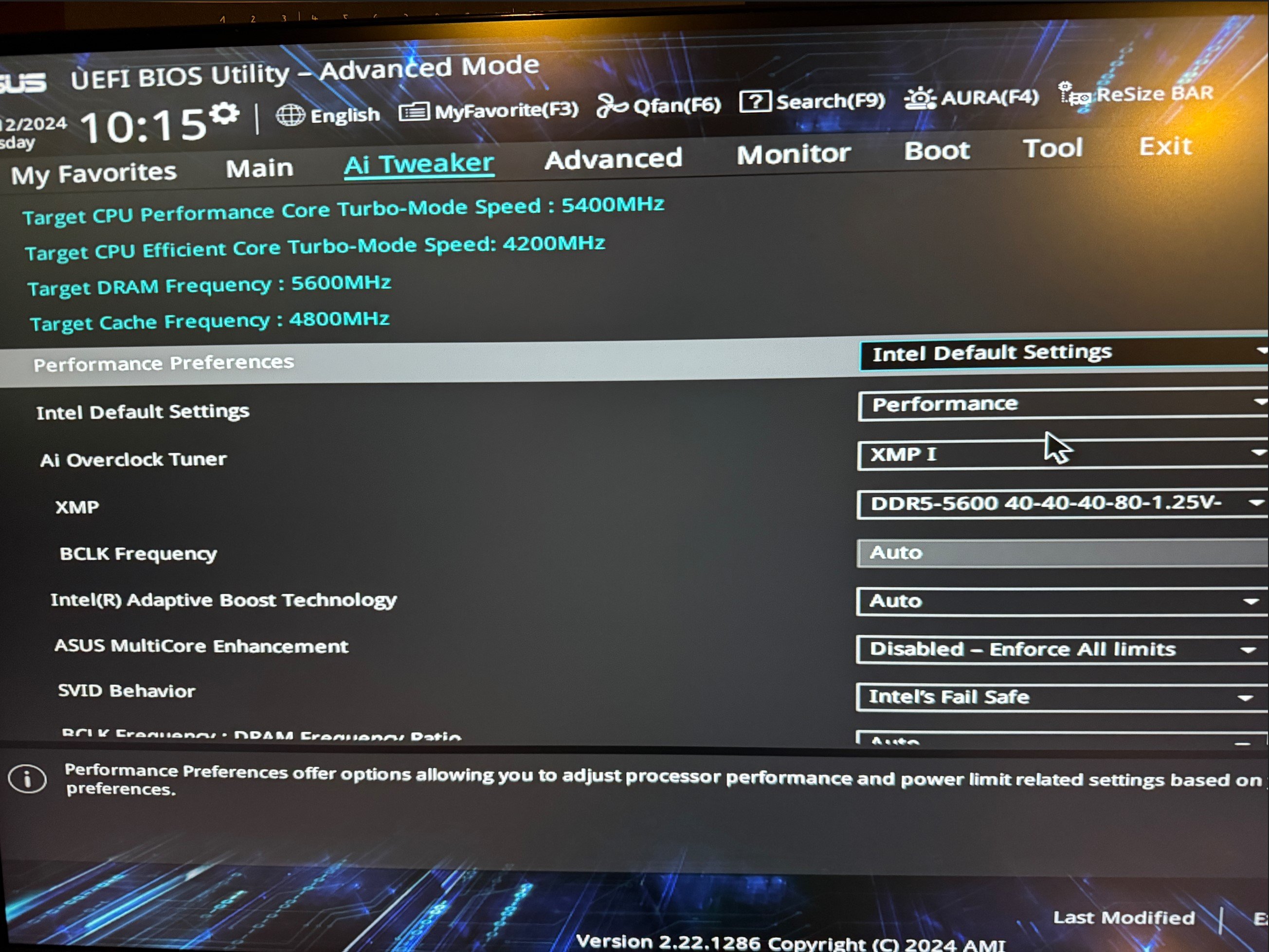

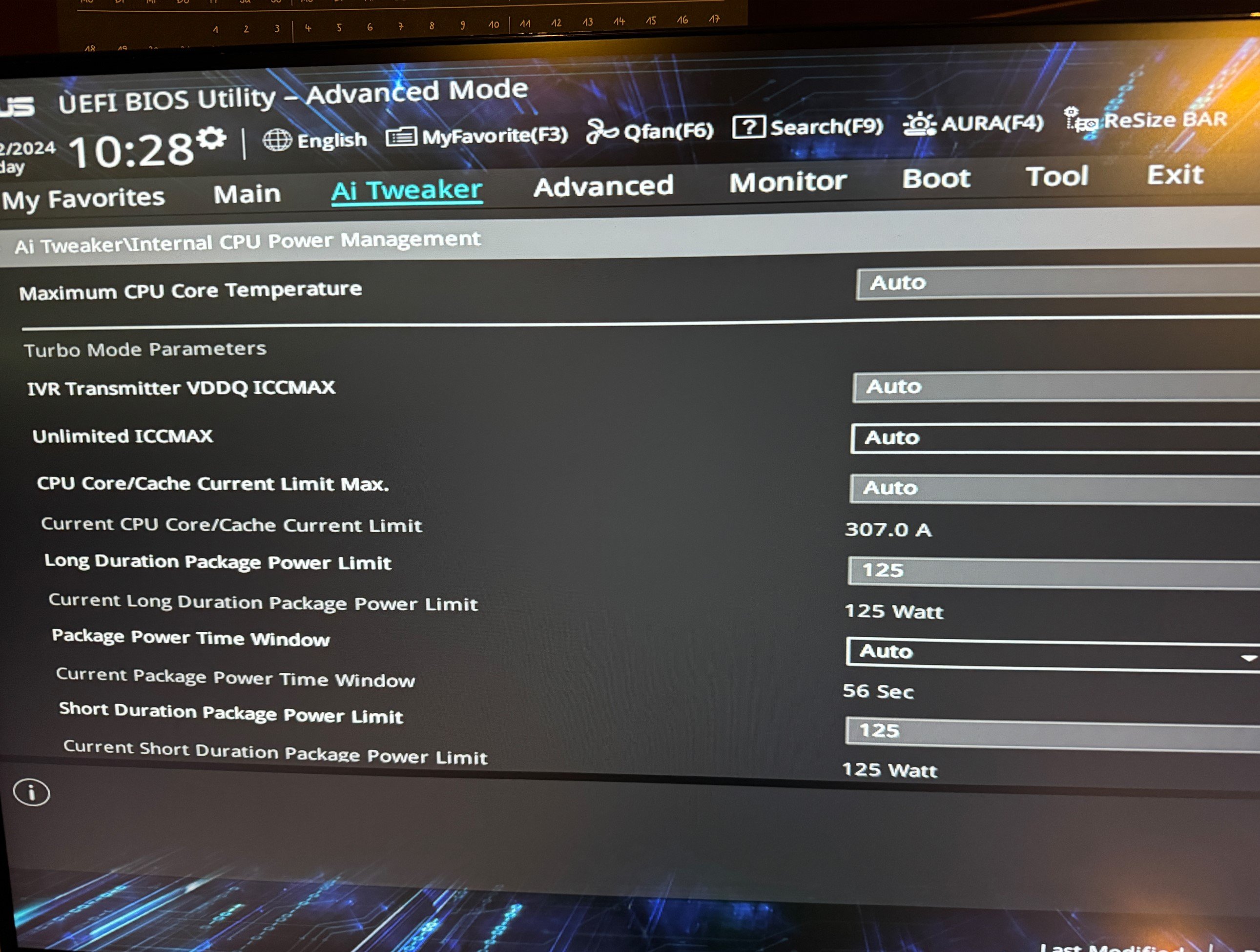

Nach dem Update habe ich, wie man es von ASUS vorgeschlagen bekommt, die BIOS-Default-Settings geladen und nur geringe Anpassungen gemacht, die mir ARLT beim Kauf des PCs auch empfohlen und eingestellt hat und zwar, XMP einzuschalten und die PowerLimits für Short und Long Duration auf 125W zu setzen, sodass die CPU nicht unnötig viel Strom zieht bei kaum mehr Leistung.
Damit bin ich immer gut gefahren, habe keinerlei Performanceprobleme und mein System läuft stabil.
An dem Performanceprofil, dass es nun seit dem neuen BIOS gibt, habe ich ebenfalls nichts umgestellt., wobei man hier bei "Performance Preferences" sowieso nur die Wahl zwischen "Intel Default Settings" und einem Asus-OC-Profl hat. Und bei der Option "Intel Default Settings" kann man auch nur "Performance" einstellen, was standardmäßig der Fall war (siehe Standard_PerformancePreferences_IntelDefaultSettings.JPG).

Stell mal das SVID behavior schrittweise (max zwei) niedriger, bis du die alten Spannungen erreicht hast. (worst case, typical case)
Reaktionen: stage
Hab selbst ein Z690 Board von Asus und SVID Behavior würde ich nicht auf Intel Failsafe lassen. Damit hat man höhere VID Werte.
Hab bei mir typical case eingestellt und das passt soweit.
Reaktionen: Beefsupreme

Je niedriger desto besser. Das fail save ist ein Relikt aus einem Asus-Schnellschuss-Bios nach Bekanntwerden der Problematik. Bei meinem Mainboard war und ist es wie vorher wieder auf auto, was typical case entspricht.
Der Spaß soll verhindern, dass die CPU unter einer höheren Anforderung absäuft. Ob er dabei gezielt auf sehr große Spreitungen am Taktsignal und den damit einhergehenden kurzen Schaltzeiten des VRM reagiert oder ob er versucht, den Takt weitgehend aufrechtzuerhalten, das wird wird nicht eindeutig kommuniziert.
Nachdem, was ein User bei HWLUXX geschrieben hat, nützt dieses Feature unter CPUs, die eine eher schlichte Güte aufweisen, weil sie mehr VCore erfordern. Immerhin habe ich schon einige Fälle gesehen, in denen die von Intel kommunizierten 200A für den ICCMax eines Raptor Lake-Core-i5 sich als unzureichend herausstellen und somit oftmals die 240A als sicherer Hafen angesteuert werden. Ob das der Chip-Güte bedinge oder eine Sache von Mainboard zu Mainboard sei... Womöglich von beidem etwas.

Bitte die VID VCore nicht beachten, ist keine echte anliegende Spannung.
Nur die VCore unter Last ist ausschlaggebend und max. Werte können auch im Lastwechsel höher ausschlagen.
Mit einer hohen Spannung geht der Prozessor nicht defekt, es begünstigt aber die Elektromigration bezüglich der Alterung. Es gibt auch von offizieller Seite keine Angaben, mit was für eine Spannung der Prozessor maximal betrieben werden darf. Du kannst dich auch mal mit Undervolting der CPU beschäftigen.
Ansonsten lässt sich der Takt auch manuell per Multiplikator reduzieren und dazu wird dann die dazu benötigte Spannung neu ermittelt. Ist im Prinzip dasselbe wie UV, nur mit einem geringeren Takt und damit mit noch größeren Spannungseinsparungen.
