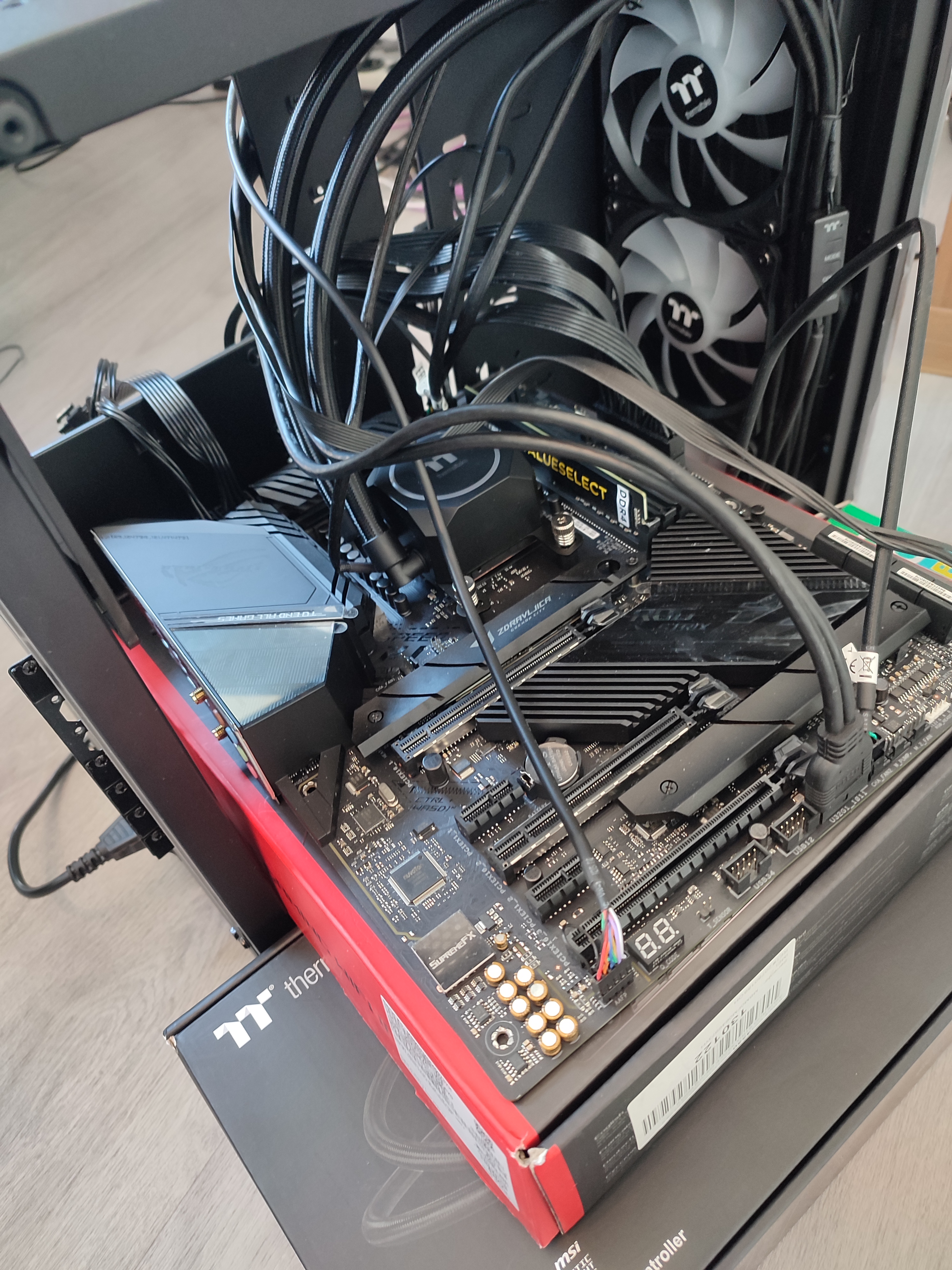

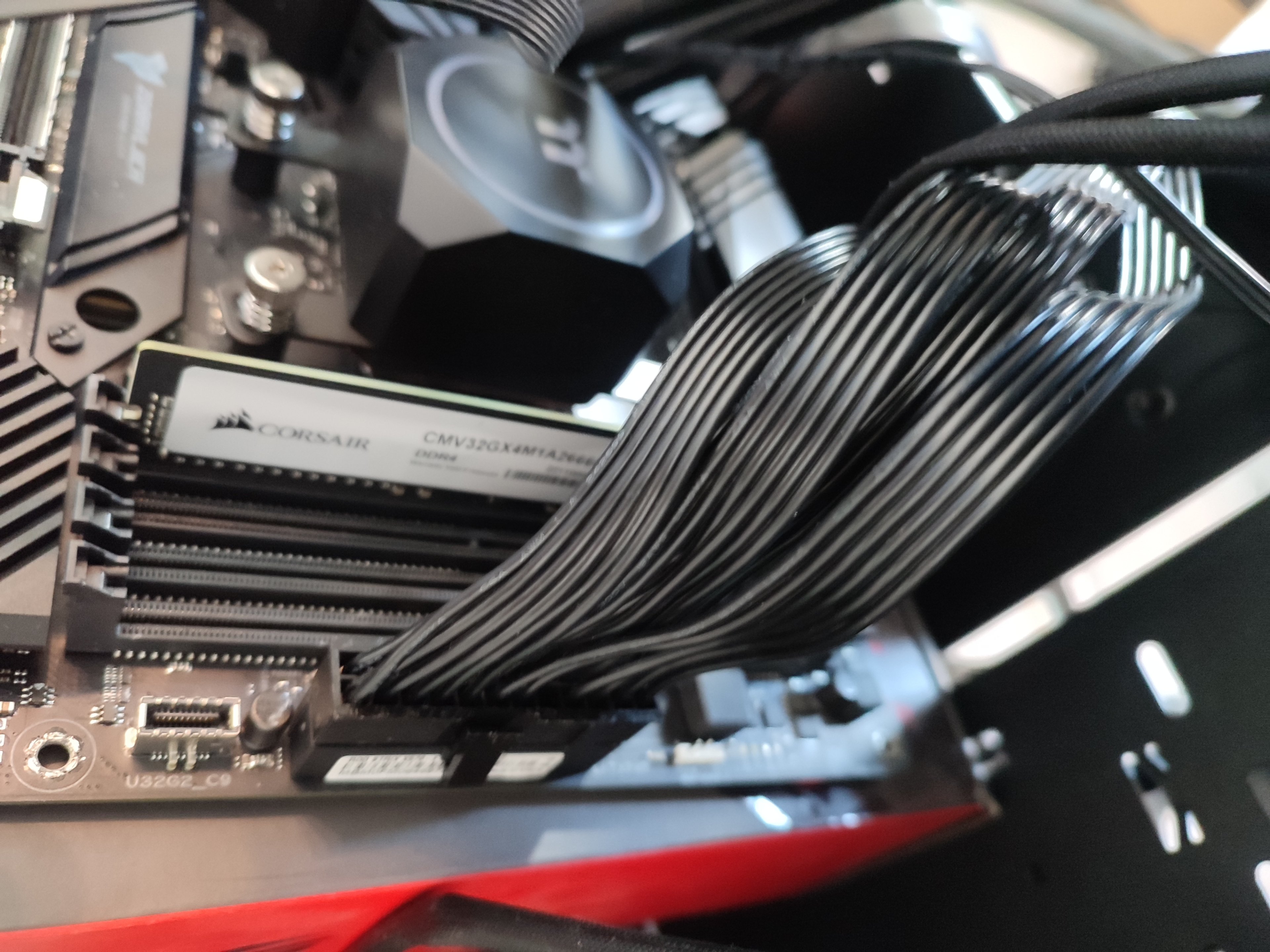

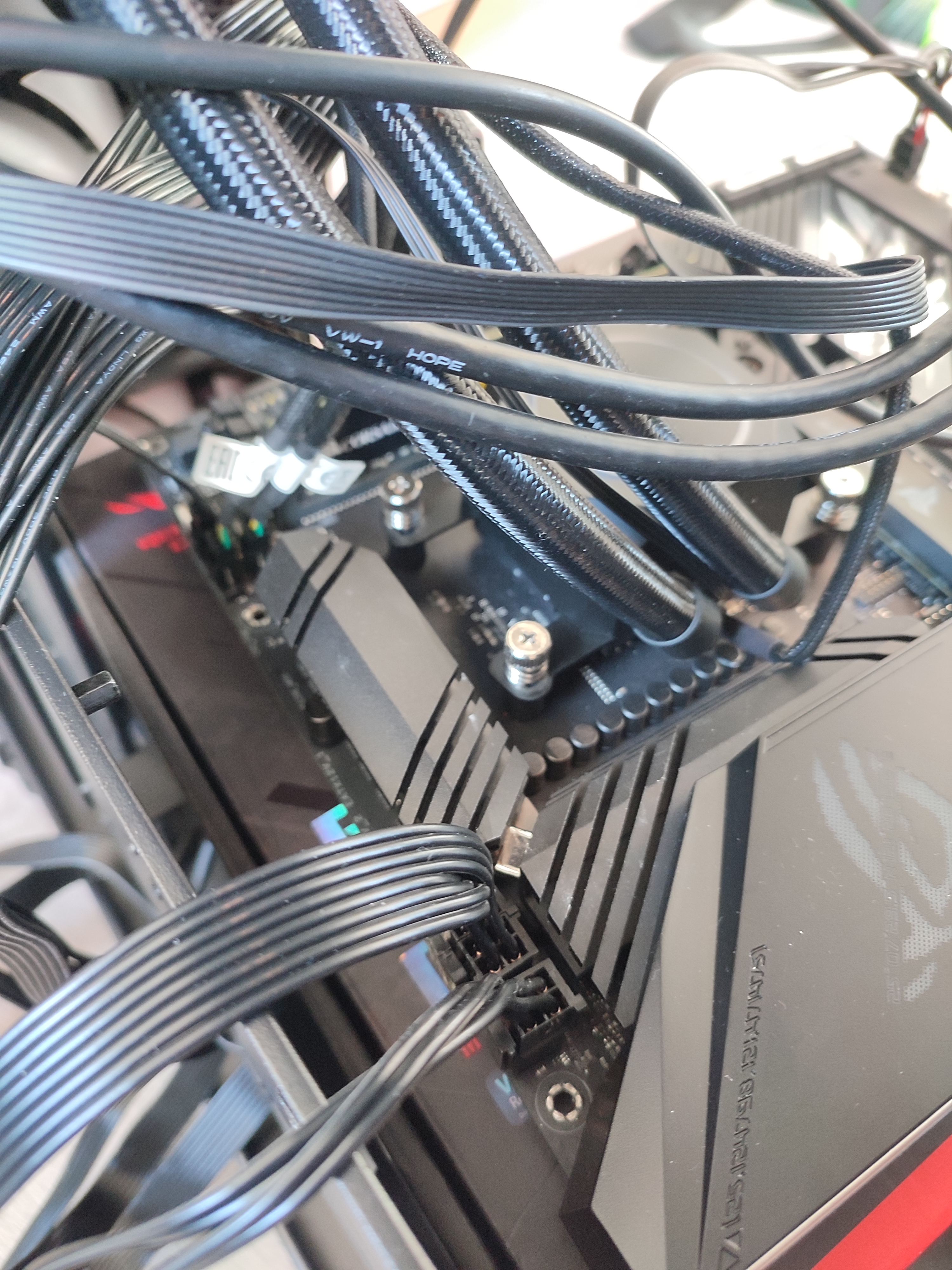

Habe alles auf dem Karton aufgebaut und selber Fehler

Der eine (!) RAM-Riegel steckt im falschen Slot. Der muss in den 2. von der CPU aus gesehen.
Ohne Graka gibts kein Bild.

Steckt das richtig drin? Schaut, für mich, leicht "schief" aus.
Überprüfe auch die Steckverbindung am PSU selbst.
Außerdem sind das Kratzer im Plastik des Steckers? Durch dich verursacht?

8-Pin CPU-Strom anschließen (den zusätzlichen 4-Pin weglassen).

Wenn alles richtig gesteckt & montiert ist (überprüfe, ob du nicht irrtümlich den PCI-Stromstecker für die Graka in die 8-Pin-CPU-Strombuchse des Mainboards gesteckt hast!) und dennoch kein Strom fließt, ist der erste Austauschkandidat das Netzteil (welches du eh entsorgen/ zurückschicken solltest).
