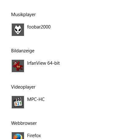

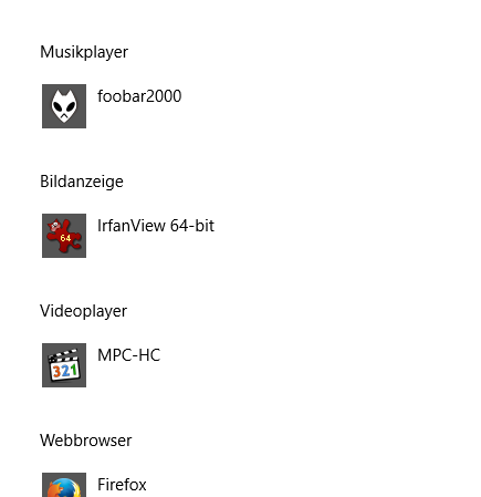

Aktuell meine Dateizuordnung. Die Windows 10 Fotoshow macht alles nach reihenfolge und lässt auch nur Bilder durch.
