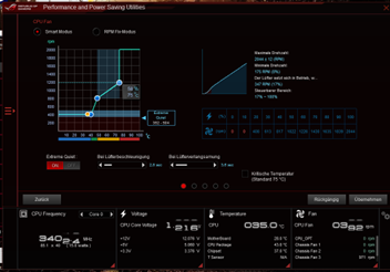

Was die Lüftereinstellung angeht da gibts nen haken "Kritische Temperatur" ich nehme an, das sorgt für eingeschränkte einstellbarkeit.
was du aus der Info jetzt machst ist deine sache :-)
Du musst halt schauen, das du einen guten kompromiss aus leise und leistungsfähig findest. Wenn die CPU Temp dem maximum der CPu nahe kommt sollte der Lüfter halt auch schon schnell drehen.
Leider ist die Asus Software etwas dämlich, selbst wenn ich den genannten Haken rausneme kann ich den dritten Punkt nicht weiter nach rechts als 75° schieben..
