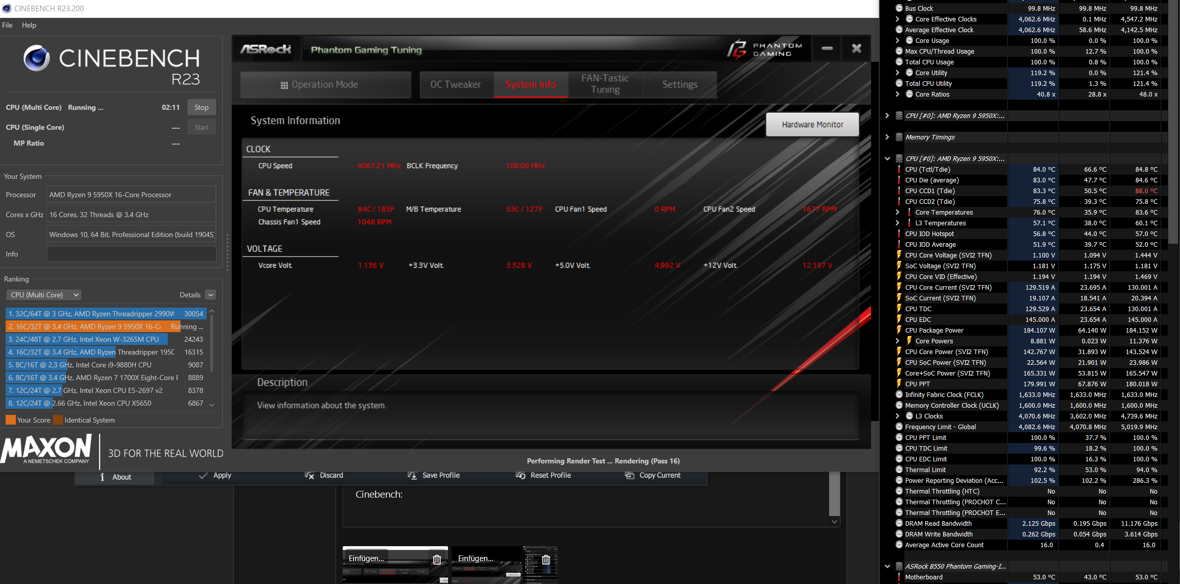

So, ich habe jetzt mal den 90mm komplett rausgenommen. Ergbenis: Rechner nochmal DEUTLICH leiser UND eine krasse (?) Verbesserung der Temps hat es scheinbar auch gegeben, auf max 84 Grad.
Cinebench:
Dann würde ich das so lassen. Der CPU-Lüfter kann relativ frei hinten Luft ansaugen und die Lüfter im Deckel ziehen raus.
