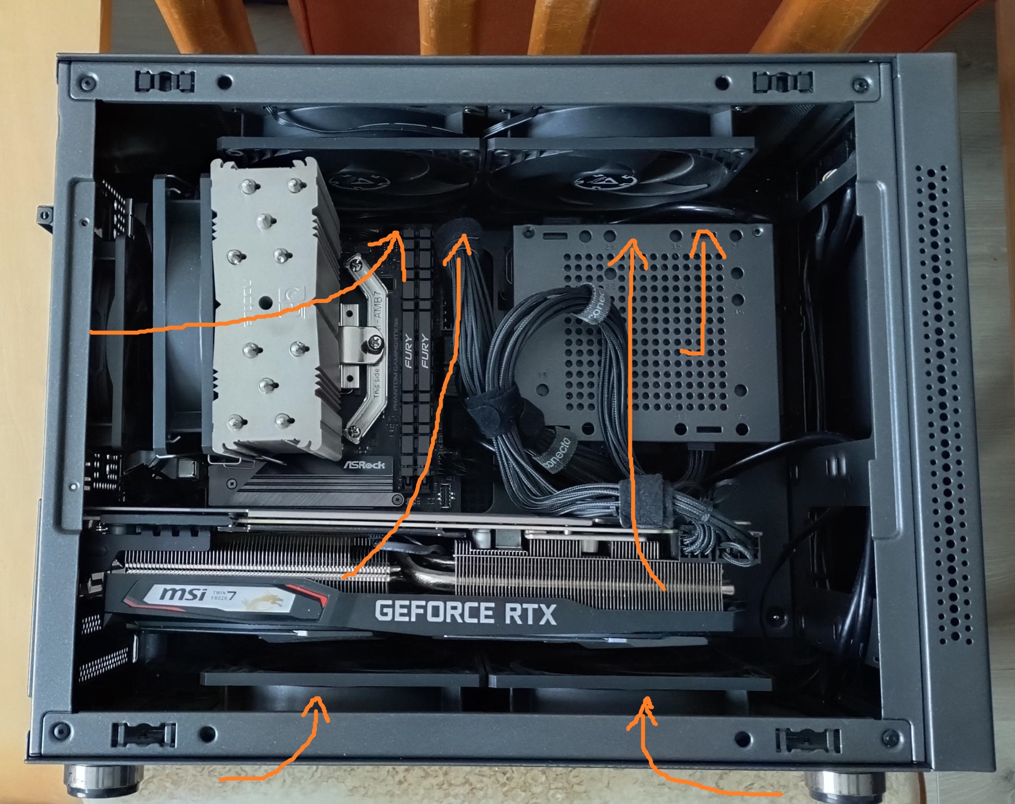

Hier ist mein aktueller Airflow:
Gehäuse: IM-1 POCKET
CPU-Kühler: Noctua NH-U12S Redux
  • Lüfter NF-F12 ersetzt durch Arctic P12 (Arctic soll tatsächlich besser sein)
  • die Kühlerhöhe von 158 mm reizt das Gehäuse maximal aus
  • nutze Honeywell PTM7950 als Wärmeleitpad (schon seit 1 Monat)
Lüfter:
  • 5x Arctic P12 PWM PST (unten, oben, CPU)
  • 1x Thermalright TL-P9 (9mm für Rückseite da hier kein 120mm passt)
CPU: AMD Ryzen 9 5950X
GPU: MSI GeForce RTX 2070 Super Gaming X
Probleme:
  • Generelle Lüfterlautstärke. Den 9mm Fan insbesondere habe ich recht schnell eingestellt damit er genügend Luft für den CPU-Kühler ranschaffen kann, aber das hört man dann eben auch ganz gut.
  • Dem 5950X wird bei Last ziemlich schnell ziemlich warm. Selbst bei nur GPU-Last wird er schon recht warm:
    -> 70 Grad bei nur Furmark obwohl 9mm Fan mit 1400 und CPU Fan mit 1300 rpm drehen)
  • Die CPU Lüfter ändern manchmal auch spontan ihre Drehzahl deutlich (und das müssen sie auch denke ich um die CPU-Temp unter Kontroller zu halten), was auch etwas laut ist.

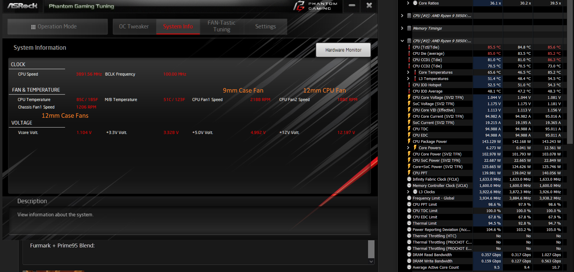

Furmark + Prime95 Blend:
  • 80 - 85 Grad
  • 90mm Case Fan dreht mit 2200rpm
  • CPU Fan dreht mit 1900rpm
Für mich sieht es auch stark danach aus als ob ab 85 Grad irgendeine Form von Throttling stattfindet (auch wenn ich das in HWInfo nicht sehen kann), da die Temperatur nie höher steigt aber der Takt nur noch bei ca. 3,5 Ghz bleibt.
Optionen die ich sehe im die Situation zu verbessern:
  • A) Den 9mm und CPU Fan durch die besten Noctua Fans austauschen die man mit Geld kaufen kann
  • B) Zusätzlich noch den Kühler durch etwas Besseres austauschen (welchen? der Kühler darf auf gar keinen Fall auch nur 0,5mm höher sein als mein Noctua 158mm Kühler)
  • C) CPU-Kühler duch Liquid Freezer 240mm austauschen und den an der Seitenwand-Schiene montieren, die ohne Turmkühler auch wieder reinpassen würde: https://www.inter-tech.de/files/images/gehaeuse/88881344/88881344/5_IM-1_side_open.jpg
Was würdet ihr in der Situation tun? Ich neige aktuell zu C)^^
Dann könnte ich auch dafür sorgen dass der Radiator direkt Luft von außen bekommt, was der CPU bei GPU-Last sicher gut tun würde.

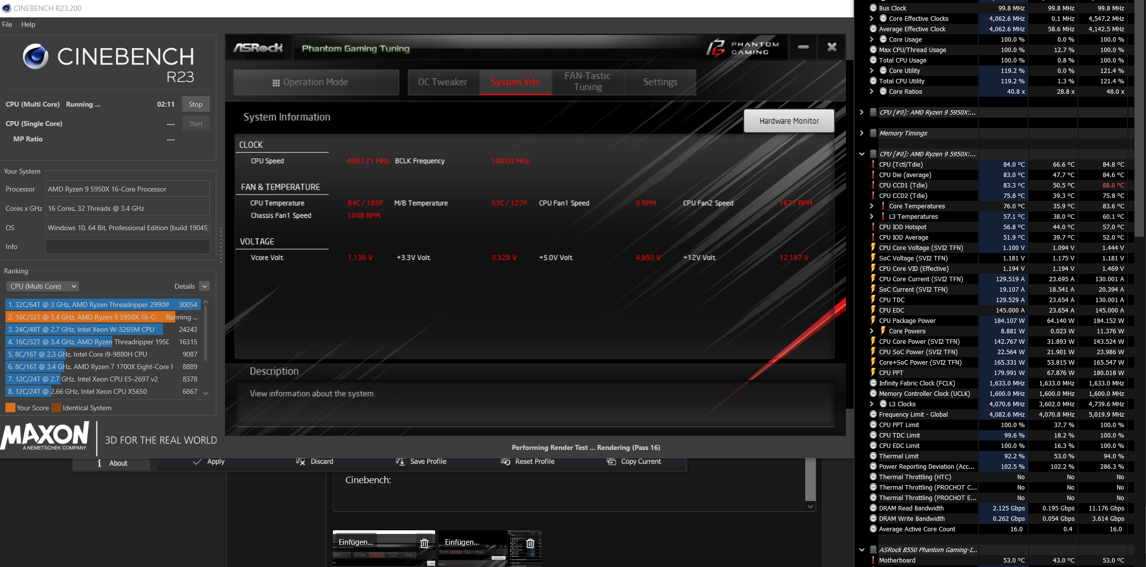

Cinebench R23
  • erster Durchlauf: 23800
  • voller Durchlauf: 23350

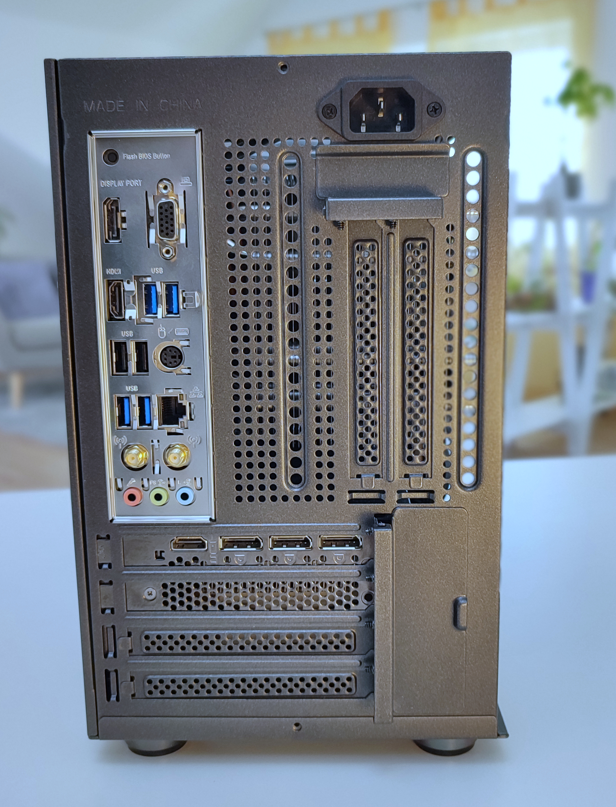

Das Gehäuse hat hinten keine Öffnung für einen Lüfter. Bei geizhals steht was von 80mm optional, aber auf den Bildern sehe ich keine Öffnung. Wo soll denn bitte die kühle Luft reinkommen?
Grundsätzlich bringt so ein 80mm Lüfter mit 9mm Stärke eigentlich gar nichts. Bau ihn mal aus und teste.
Ist alles "Mesh".

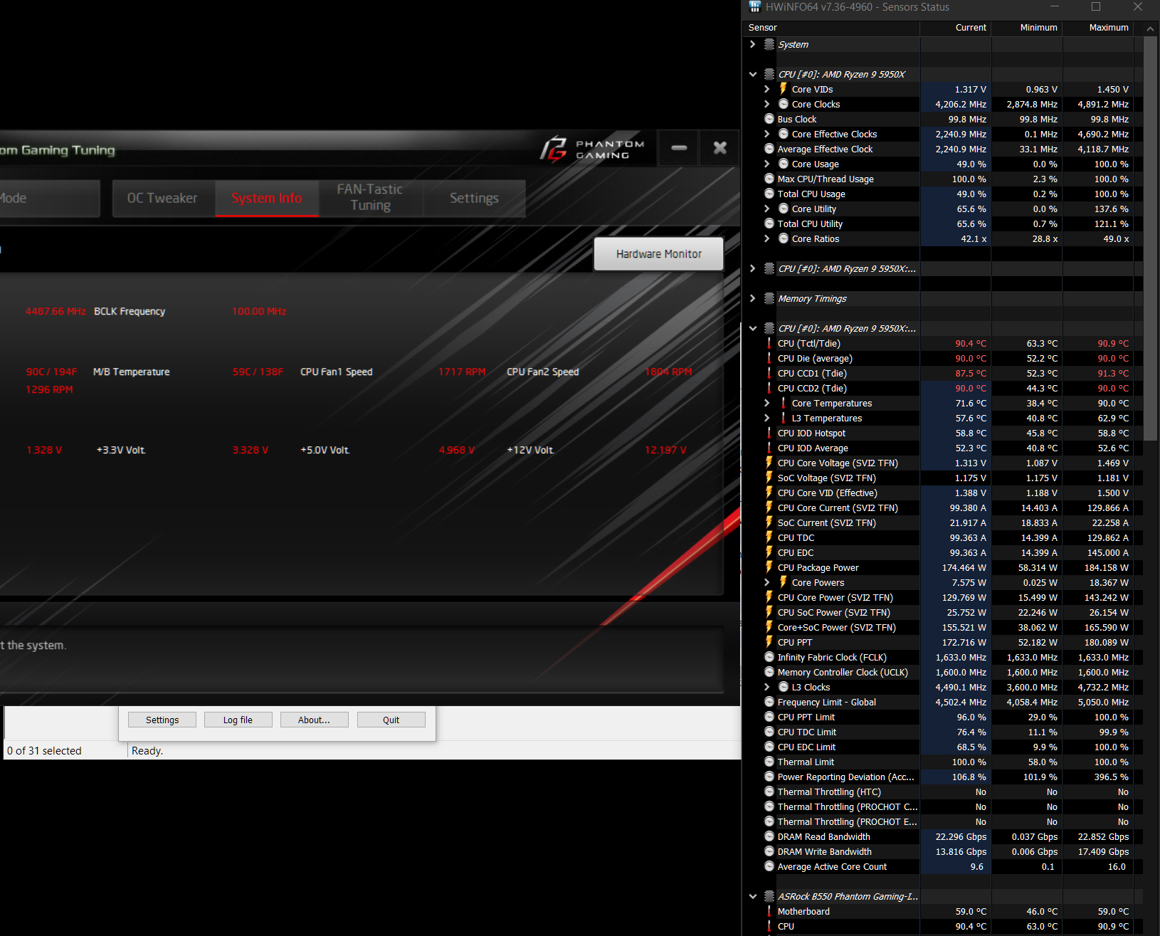

Er läuft mit folgenden Parametern aktuell:
PPT = 170, TDC = 130, EDC = 145 (meinst du das?)

Ist hinten schon recht offen (aber ja das ist kein offizieller Platz für einen 90mm Fan, passt aber hin):
https://www.inter-tech.de/files/images/gehaeuse/88881344/88881344/4_IM-1_rear.jpg

Die CPU läuft jetzt mit All Core CO = -14, das scheint stabil zu sein.
Da mal schauen, ob es nicht mit z.B. 110 (glaube PPT) maximal nicht fast genau so hoch taktet wie mit allem offen. Der CO sollte ja genau da helfen.

Jetzt wird mir einiges klar:
Ist dies ein Gehäuse, welches sich rein auf die Belüftung von unten nach oben konzentriert? Beziehungsweise auf den Einsatz von einer AIO?
Mit dem Design lässt sich wenig per Dremel erledigen. Diesen Rat möchte ich folglich zurückziehen.

Sofern deine genannte Software auf 16 Kerne skaliert, bringt die CPU natürlich (gemessen an ihrem Alter) eine Menge!
Im BIOS kannst du ein Verbrauchslimit einstellen. Da sollte es 88w geben, oder 125w. Einfach gerne nachsehen.

Gehäuse könnte auch als NR200 durchgehen - alle Lüfter (bis auf die zwei unteren bei der GPU) schaufeln Luft nach draußen und der Unterdruck zieht frische Luft rein. Die zwei unten versorgen die GPU mit Frischluft.
Die warme Luft vom Prozessor im Gehäuse herumwirbeln kühlt ihn nicht, die Luft muss auf dem kürzesten Weg nach draußen.
Entweder einen zweiten Lüfter an den "Kühlblock" (und auch den Luftstrom umdrehen) oder den einen auf die andere Seite (und auch Luftstrom umgedreht) Richtung Ausgang links, wo der kleinere Lüfter die Luft nach draußen föhnt.

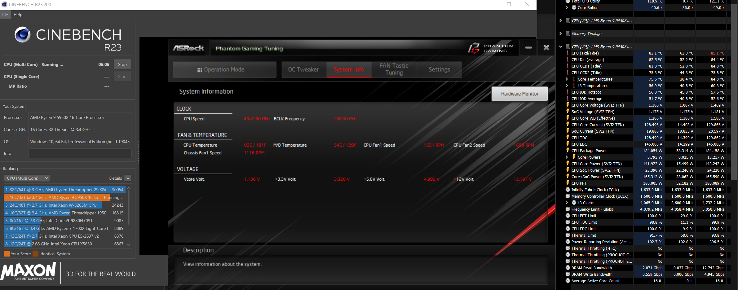

Habe mal OP mit Cinebench R23 ergänzt: 23350 Punkte nach 10 Minuten (MT).
Ich werde mal mit Verbrauchslimit / PPT experimentieren und mit Abmontieren des 90mm Fans.
Edit:
Mit auf 110 begrenzter PPT sind es nur noch 18900 Punkte im ersten Durchlauf, das reduziert also meine Performance enorm. Temps sind natürlich sehr gut, aber der Tradeoff ist nicht worth it für mich^^

Wie schon erwähnt, den 92er weg lassen, weil Der saugt weniger Luft an, als der Lüfter vom Noctua Kühler ansaugt.
Zwirbelkatz schrieb:
Quatsch. Es stellt ein worst case Szenario da. Was auch z.B. bei einer shader compilierung auftreten kann. Mit anderen Worten, das muss das Boot immer abkönnen!
Katharsas schrieb:
Allgemein, wie bei so engen ITX Systemen. Wirst du keine niedrigen Temperaturen bei höchster auslastung sehen. Wie auch?
Der 92er ist über. Den CPU Lüfter auf die andere Seite blasend durch den Kühler. Den Rest erledigt die Thermik.
85°C ist vollkommen ok. Bei Prime95 begrenzt bei dir die TDC (sieht man am TDC-Limit = 100%) und daher taktet der 16-Kerner nur noch mit ~3.5GHz. Auch das ist normales Verhalten, wenn die PBO-Grenzen nicht verändert wurden.
Du hast ein Mini-Gehäuse, zu laute Lüfter und willst trotzdem die Standardwerte erhöhen. Macht das Sinn? Klar, in P95 hast du dann einen höheren Takt auf den Kernen, aber halt auch mehr Abwärme.

  • Ich habe mal den CO von -14 auf -15 erhöht. Da ist wenig Spielraum weil ich weiß, dass ich bei ca. -17 instabil bin, aber mal schaun.
  • Habe PPT auf 180 erhöht
Cinebench erster Durchlauf: 26600, nach paar Minuten 26100 (deutliche Steigerung)
Lüfter:
- Ich habe jetzt mal den 90mm Fan signifikant niedriger gestellt (und auch Maximaldrehzahl begrenzt) und auch den CPU Lüfter etwas reduziert, dafür die Gehäuselüfter leicht angehoben. Deutlich weniger Lärm
Insgesamt scheint das die Temps in Cinebench um ca. 2 Grad zu erhöhen (87), ist aber vom Lärm her deutlich besser:
Furmark + Prime95 Blend läuft ca. 4 Grad heißer, bis maximal 91 Grad:
Ist aber in dieser Konfiguration auch deutlich leiser.
Edit:
So, ich habe jetzt mal den 90mm komplett rausgenommen. Ergbenis: Rechner nochmal DEUTLICH leiser UND eine krasse (?) Verbesserung der Temps hat es scheinbar auch gegeben, auf max 84 Grad.
Cinebench:
In Furmark + Prime95 taktet meine CPU im aktuellen Test ziemlich stark runter, wodurch ich dann bei gemütlichen 85 Grad bleibe, aber in so einem Szenario kann die CPU gern runtertakten.
