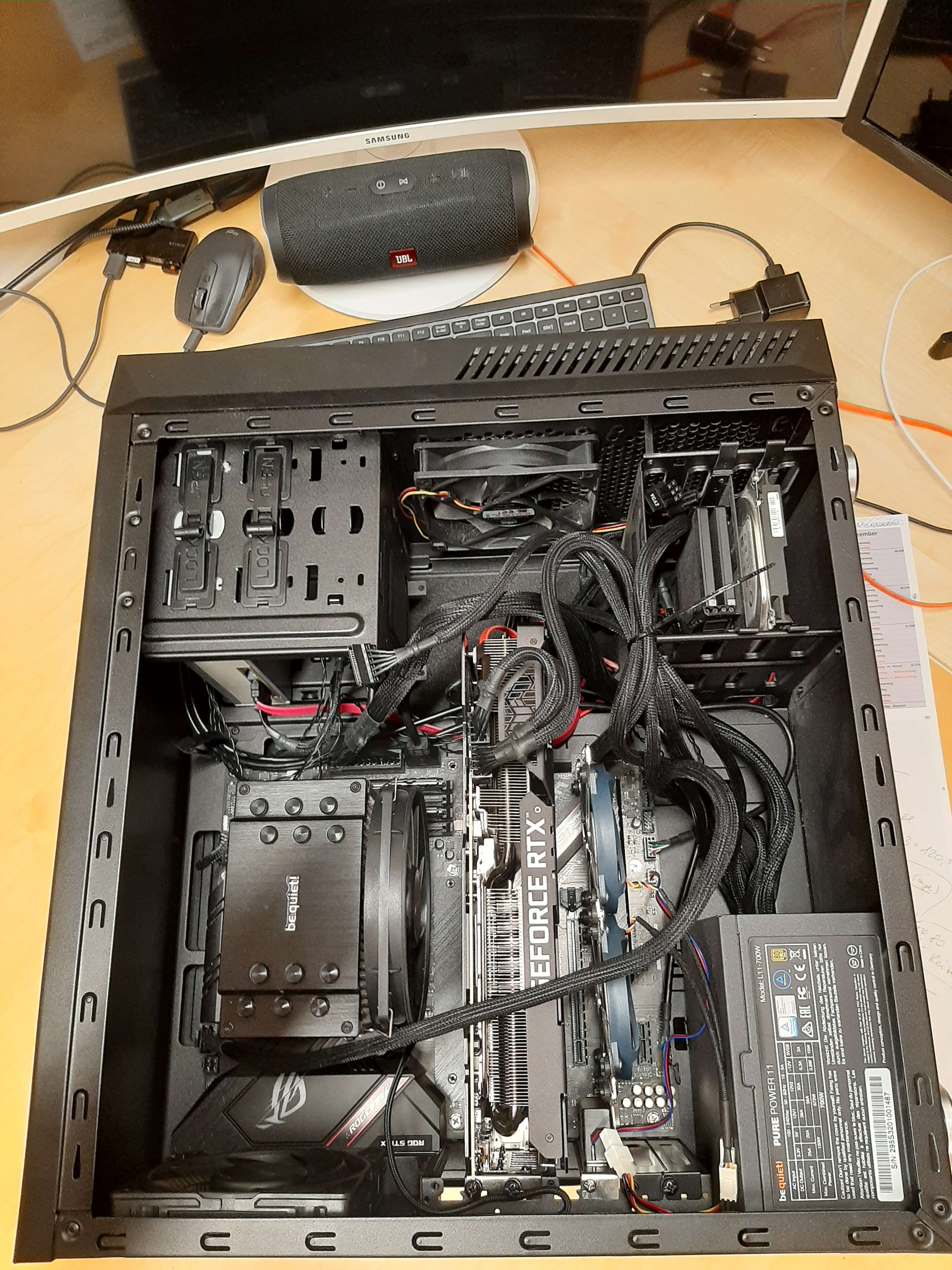

ich habe eine Frage zu Kühlkonzepten.
Aktueller Stand ist folgender:
Verbaut ist (von rechts nach links):
  • Netzteil
  • RTX 3070TI
  • ryzen 5 mit Kühler Dark Rock 3
Dazu in der Front (oben) ein 120mm Lüfter von Cooler Master und auf der Rückseite (unten) ein be quiet Silent Wings 4 Pro 120mm Lüfter.
Da die 3070ti gut Wärme produziert, habe ich den hecklüfter ausgetauscht gegen den silent wings pro 4 (vorher war wie vorne ein cooler master lüfter drin).

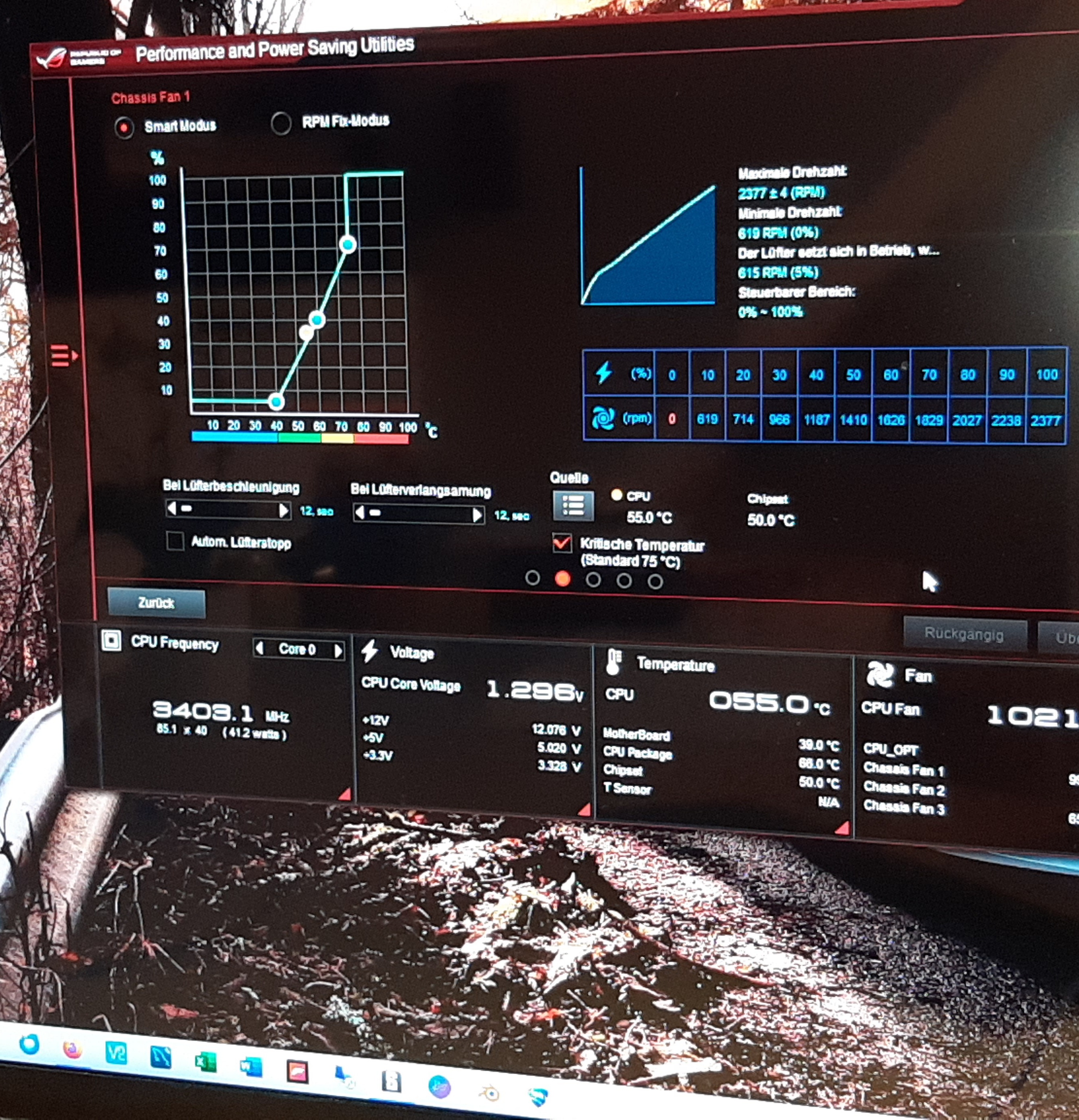

jetzt habe ich das Problem, das der cpu kühler bei 60-70 ° cpu temp nahezu 100% läuft.
der hintere lüfter läuft wie bisher mit etwa 1200rpm, allerdings verstehe ich den temperaturanstieg nicht wirklich.
Wäre es möglich, das der neue Gehäuselüfter zu stark ist (142m³/h) und quasi dem cpu lüfter die luft wegsaugt bevor dieser damit kühlen kann?
Außerdem frage ich mich, ob evtl. die warme Luft der gpu angesaugt wird?

Der CPU Kühler ist meine ich Falsch drauf, oder der Lüfter Falsch dran, der sollte hinten zu den I/O rausblasen / in die Richtung. nicht von der Graka hoch
Das geht aufgrund der Befestigung am MB nicht, nur diee 2 Positionen oben oder unten.

Hm, normal ist das nicht, ist der Kühler überhaupt für die Plattform geeignet? oder ist die Backplate falsch gedreht oder solche scherze?

Dann lass ihn langsamer laufen. Bei 70 Grad habe ich 60% eieingestellt
Da habe ich das Problem, das ich softwareseirig die Lüfterkurve nur an 2 Punkten verstellen kann, 70 grad auf 60prozent geht zwar aber danach gehts halt senkrecht auf 100% weil keine weiteren Zwischenschritte möglich.

ja kühler ist geeignet, gedreht ist da m.W. nichts - ist aber auch keine quadratische backplate dementsprechend gibt es nur diese Befestigungsrichtung.

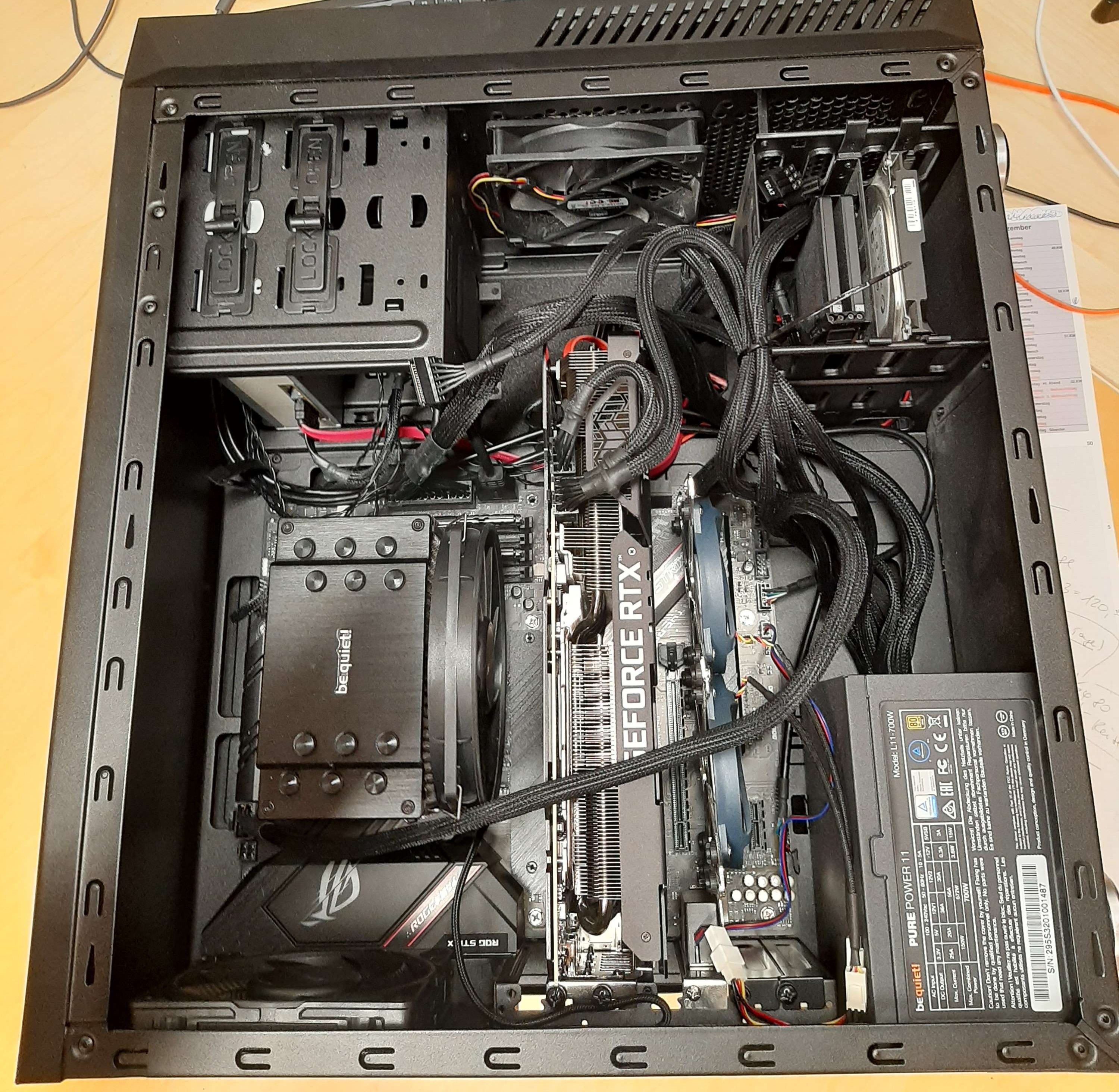

Hmm da ist das Kühlkonzept in meinen Augen nicht das Problem, sondern eher der mangelhafte Zusammenbau.
Besser für den Airflow
1. Der CPU Kühler gehört um 90 Grad nach links gedreht.
2. Die Kabel gehören hinter dem Mailboard verlegt.
übrige sachen

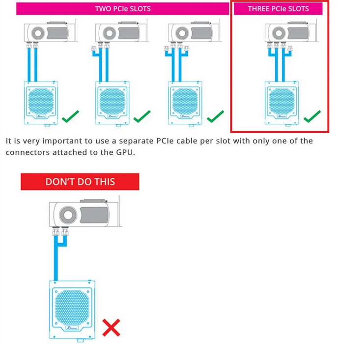

3. Die Grafikkarte gehört mit zwei Kabeln angeschlossen, Kabel liegt da ->
4. Schrauben vollständig montieren
In meinen Augen sind die Zusatzlüfter unter der Grafikkarte überflüssig.
CU
redjack
schau dir auch gerne Bilder mit der Bildersuche zu dem Lüfter/Kühler an, auch bei anderen Modellen ist es so, das du zu 99% wenn nicht sogar 100% alle Lüfter aus richtung front nach richtung Gehäuserückseite Blasend finden wirst.
Irgendwas stimmt bei dir nicht, entweder man kann den drehen und du hast es bloß nicht gesehen oder du hast falsche Anbauteile genutzt irgend sowas. das ding kommt ja für alle möglichen sockel daher.
übrige sachen
Anhang anzeigen 1437403 Anhang anzeigen 1437404
CU
redjack
Wenn du genau hinsiehst, sind an der Graka 2 kabel angeschlossen! Das Kabel was du gefunden hast, ist vom Netzteil ein weiteres da siesed 2 grakas versorgen könnte. 90 grad drehung ded cpu kühlers ist wegen o g. gründe nicht möglich.
Ich bin auch der Meinung, CPU Kühler ist Falsch montiert...
Bist du dir 100% sicher, dass du kein falsches Mounting Kit verwendest?
Da ist nur 1 Kabel befestigt, jedoch mit beiden Kabelenden.
Das zweite Kabel ist nicht für eine zweite Graka, sondern für "High-Power" Grafikkarten

der cpu lüfter war aus meinem system davor mit am3+ sockel und mittels am4 kit von be quiet montiert

Was die Lüftereinstellung angeht da gibts nen haken "Kritische Temperatur" ich nehme an, das sorgt für eingeschränkte einstellbarkeit.
was du aus der Info jetzt machst ist deine sache :-)
Du musst halt schauen, das du einen guten kompromiss aus leise und leistungsfähig findest. Wenn die CPU Temp dem maximum der CPu nahe kommt sollte der Lüfter halt auch schon schnell drehen.
Aber liege ich vom Gedanken her richtig, der cpu fan zieht die luft von unten nach oben durch den kühlkörper durch?
offensichtlich.. jedoch unterstützt der Lüfter in der Richtung nicht den sonstigen Luftstrom im Gehäuse. UND die Zuluft in der Baurichtung ist mehr beschränkt als in der üblichen Baurichtung. mag jedoch völlig ausreichen.
