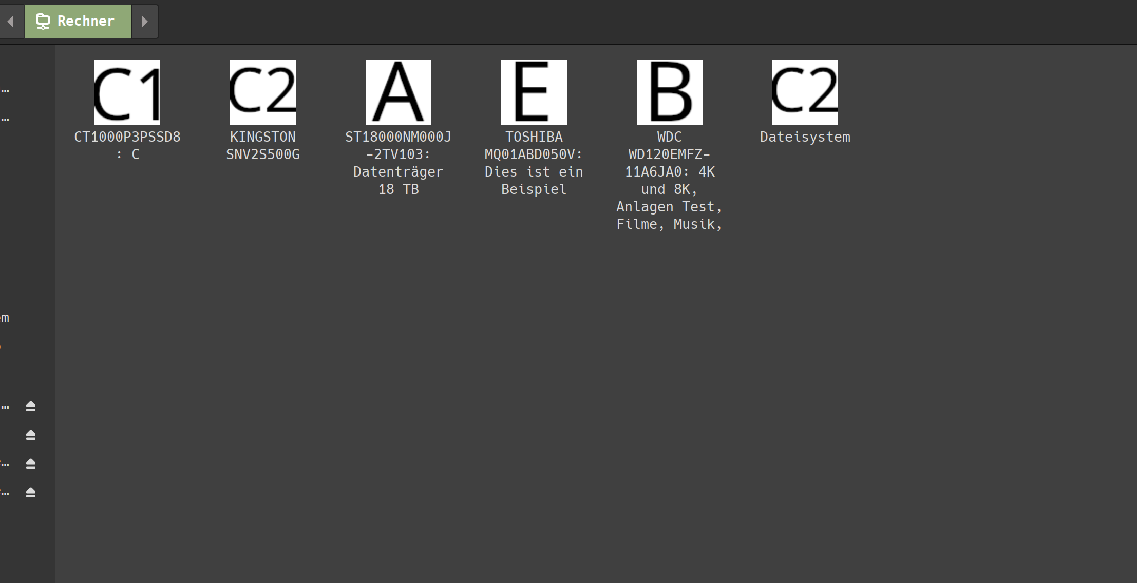

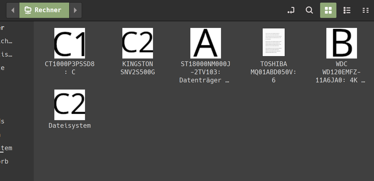

Hallo wie kann ich es einstellen das im reiter Rechner auf dem Schreibtisch bei den festplatten der Name der Festplatte aus geblendet wird? Z.B. in meinem Fall WDCWD120EMFZ-11A6JA0
Und kann ich irgendwie die Reihenfolge der Festplatten in der übersicht ändern?

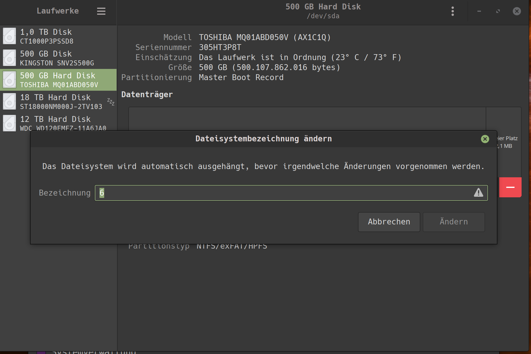

Es ist nichz Fehlerhaft nur die Buchstaben habe ich selber erstellt und in den Eigenschaften bei den Platten geändert. Ich möchte einfach Stadt der bezeichnung der Platte. Einfach nur einen Buchstaben oder Personalisierten Namen sehen Ohne den Namen der Platte. Gehe ich unter Systemeinstellungen auf Laufwerke dann auf die Platte und nun auf das Zahnrad Kann ich unter Dateisysthembezeichnung einen Namen vergeben, aber nicht den Namen der Platte entfernen.

Es ist nich komisch nur die Buchstaben habe ich selber erstellt und in den Eigenschaften bei den Platten geändert. Damit ich ein wenig Ordnung zum finden meiner Daten habe. Ich möchte einfach Stadt der bezeichnung der Platte. Einfach nur einen Buchstaben oder Personalisierten Namen sehen Ohne den Namen der Platte. Gehe ich unter Systemeinstellungen auf Laufwerke dann auf die Platte und nun auf das Zahnrad Kann ich unter Dateisysthembezeichnung einen Namen vergeben, aber nicht den Namen der Platte entfernen.

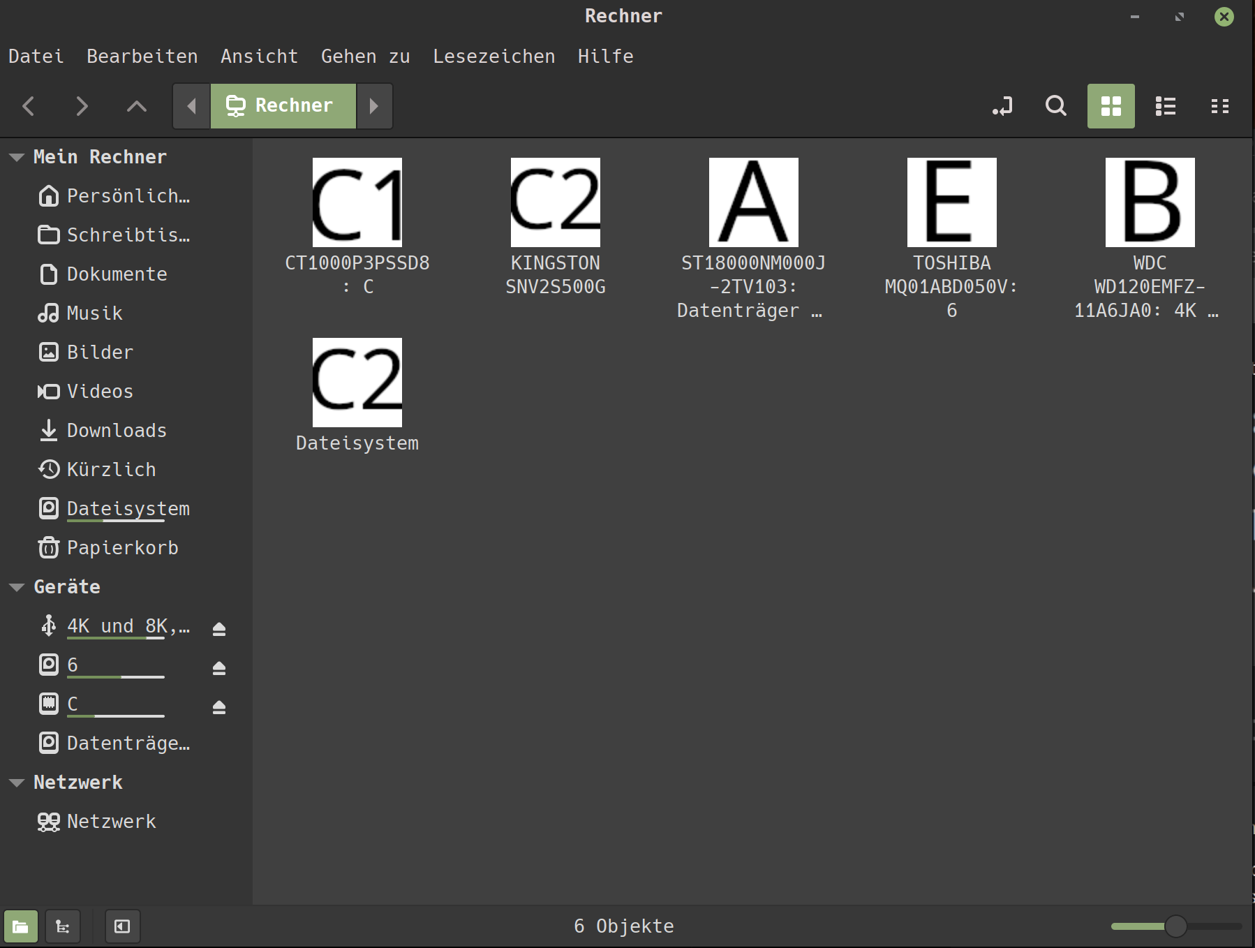

Partitions-Label via "Gnome Disks"
und dann udisks2/GVFS backend Namen-Vergebung abschalten:
sudo mkdir -p /etc/udisks2
sudo nano /etc/udisks2/udisks2.conf
[defaults]
drive-name-use-vendor=false
drive-name-use-model=false
sudo systemctl restart udisks2
chatgpt (keywords):
nemo custom hard drive names, prevent it from displaying physical manufacturer model and name, instead only shows partition name or label

Vielleicht einfach mal deine Platten oder USB-Sticks labeln.
Nenne ich USB-Stick 1 USB1 erscheint er als USB1
Nenne ich USB-Stick 2 USB2 erscheint er als USB2
Denke bei externen HDDs/SSDs wird es genau so sein.

@JennyCB Nein es ist nicht hausgemacht das Problem Ich habe nur das Vorhande Bild gegen ein eigenes Ausgetauscht. Das hat auf nichts eine Auswirkungt. Schon garnicht auf den angezeigten Namen.
Ich würde den Platten auch Namen/Label geben - dann werden die dir auch so angezeigt.
Kann man übrigens ganz einfach mit bspw. Gparted machen. ;)

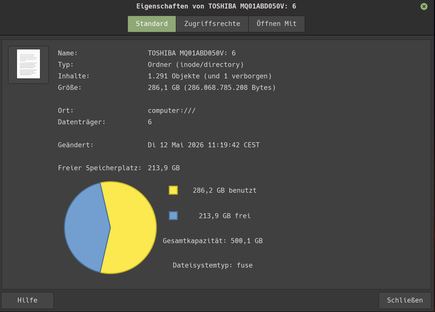

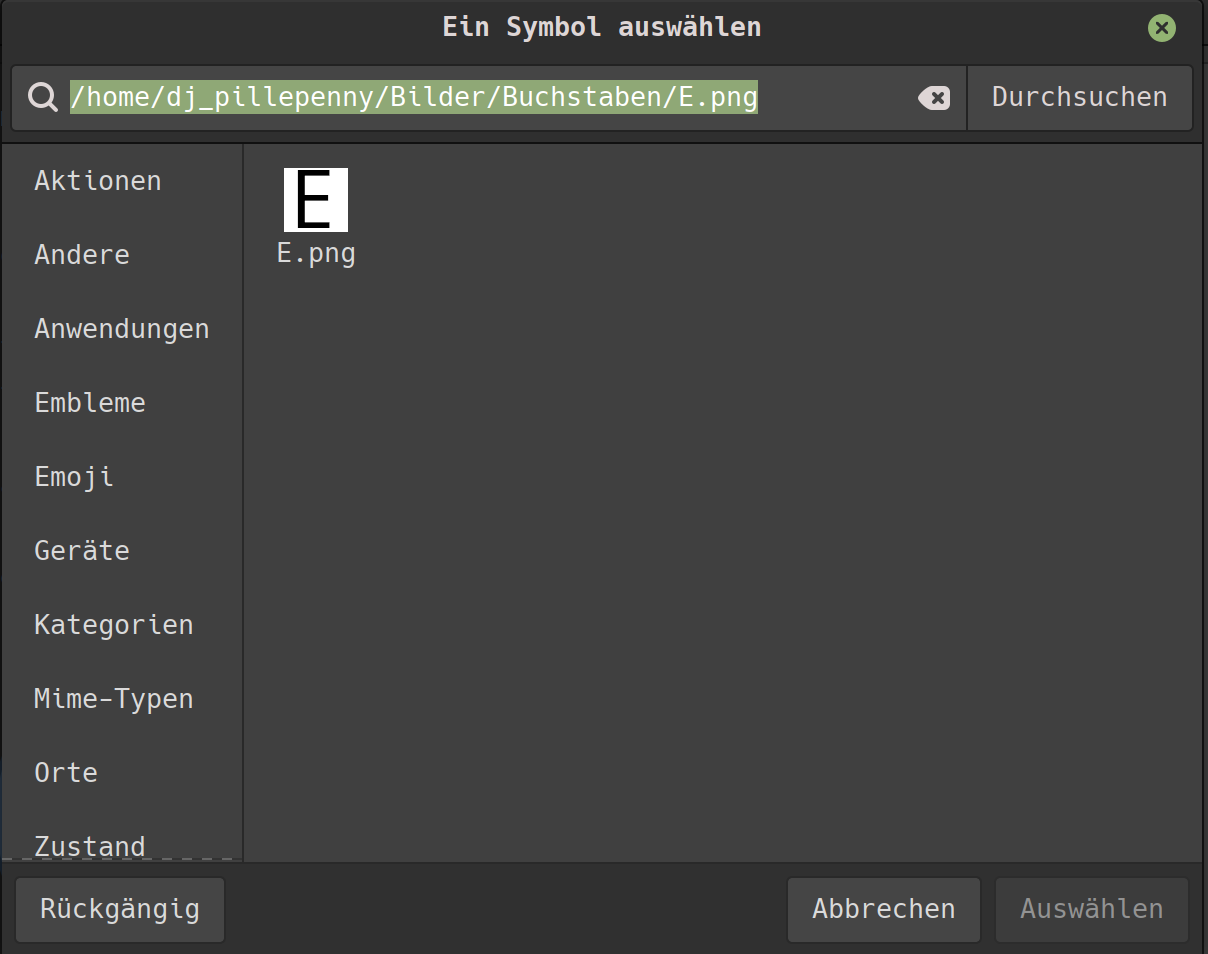

Bild 1 - 3
1: Eigenschaften der Platte wählen.
2: Links oben das Bild anklicken.
3: Speicherort eigenes Bild suchen.
4: Eigenes Bild auswählen.
5: Änderung Fertig

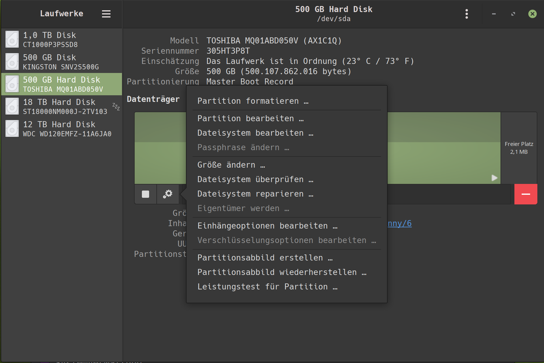

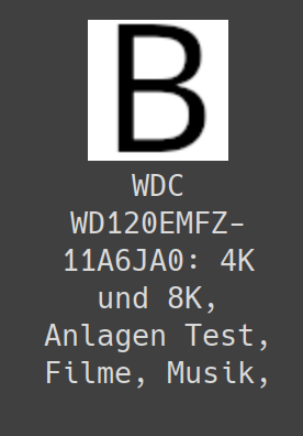

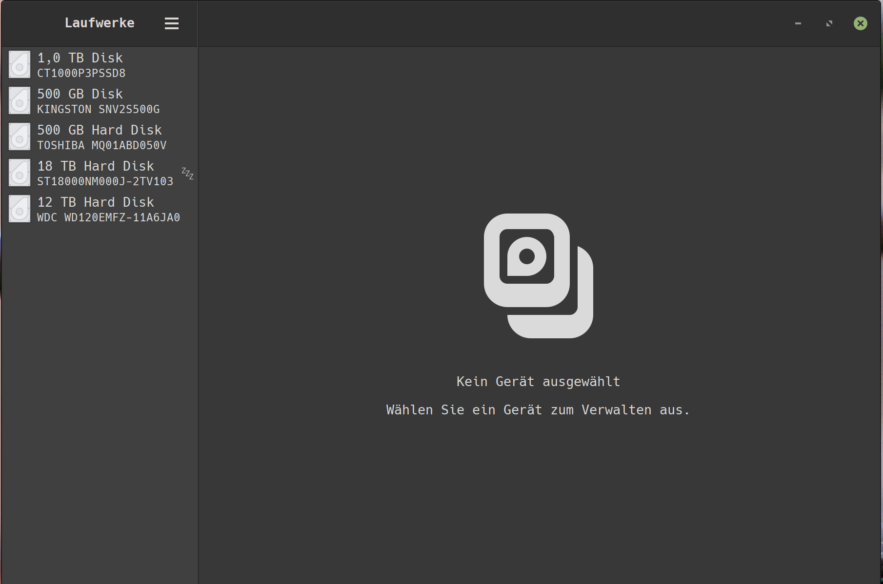

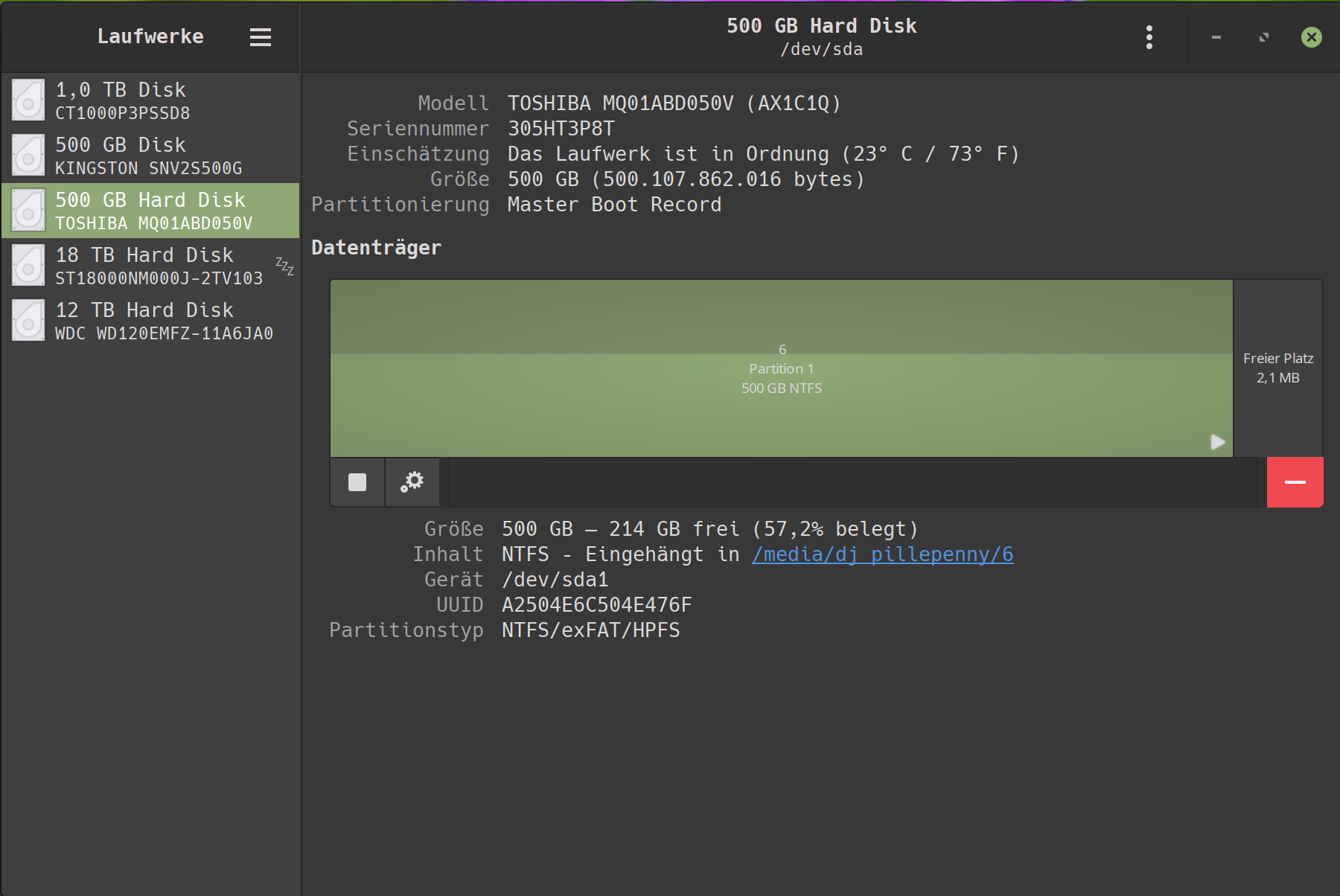

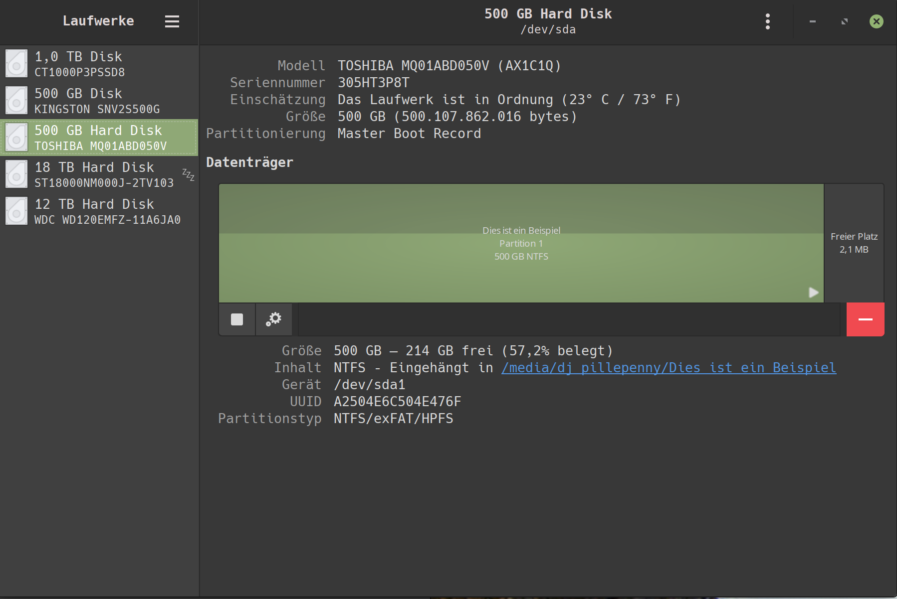

Das eigentliche Problem:
Bild restlichen Bilder.
1: So ist es Orginal
2: Laufwerke öffnen
3: Zahnrad Anklicken
4: Dateisysthem bearbeiten
5: Neuen Namen eingeben und bestätigen
6: Ergebnis letzten 2 Fotos

Ich würde den Platten auch mit Gparted aussagekräftige Namen und Bezeichner zufügen, dann werden die schön mit diesen angezeigt und man muss nicht mit Symbolen hantieren.
Reaktionen: Habicht
So schaut´s aus - aber vielleicht kann Mint, bzw., Nemo das einfach auch nicht.

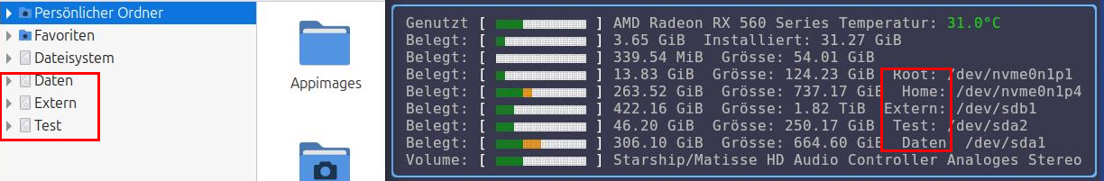

Doch Mint und Nemo gehen damit schön sauber um. Meine externe ntfs Platte wird dadurch auch sauber als "Extern" bezeichnet eingehängt.
Dadurch hab ich überall eine konsistente Ansicht:
