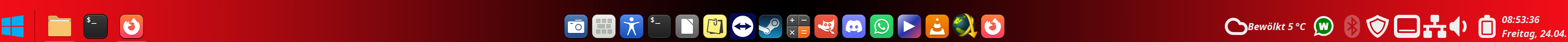

Hallo wie kann ich die Leiste unten so Einstellen das alle programme ganz links angezeigt werden? Und auch nicht Doppelt, wie Firefox und das Terminal? Wenn ich das doppelte einfach entferne ist nach dem beenden desprogrammes das Programm garnicht mehr in der Leiste.

@gimmix Danke den Bericht kenne ich schon, löst das Problem aber nicht.
Probier halt aus, was mit "Leisteneinstellungen" möglich ist. Notfalls Leiste löschen und eine neue nach deinen Wünschen anlegen.

ist ein bisschen her mit cinnamon, aber das dock sollte einen edit modus haben.
In dem kannst du per drag and drop dinge herum bewegen.
links hast du halt programme fuer den schnellstart, in der mitte offene programme.
Entferne den teil mit offenen programmen und leg beim schnellstart alles ab was du da haben willst
Ein Rechtsklick in die Leiste, den Leistenbearbeitungsmodus einschalten und dann diese ganze Gruppe an Symbolen weit nach links ausserhalb des grün unterlegten Bereiches ziehen. Das ganz rechte Symbol muss dann den Startknopf berühren.

Firefox und das Terminal sind wenn ich es starte immernoch Doppelt vorhanden.
Hab ich gemacht hilft aber nicht
Komisch, bei mir funktioniert das völlig problemlos.
Wen beide Programme offen sind, ist das normal.
Ein Icon für das "Starten" der Browsers bzw. des Terminals ... und eins für Anzeige im "Taskmanager".
Durch Schließen der Programme sollte dann das jeweilige "Double"-Icon verschwinden.
Reaktionen: grünerbert
Komisch das ein Löschen und neu hinzufügen einer Leiste nicht geholfen hat. Weißt du noch ab wann der unerwünschte Zustand da war und wo du selber vorher in den Einstellungen was verändert hast?

Eigentlich müssen hier nicht die Leisten getauscht werden, sondern die Abstandhalter (der Leiste) überprüft & ggf. korrigiert werden. Diese Abstandhalter können mehrere Funktionen haben.

Kannst doch einen Rechtsklick aufs Panel machen und das komplett auf Standard zurück setzen lassen.
Da bei Troubleshoot.
Reaktionen: madmax2010
Im Kontextmenü der Taskleiste habe ich unter Mint 22.1. Cinnamon den Menüpunkt:
Fehler suchen >
  • Cinnamon neustarten
  • Looking Glass
  • Alle Standardeinstelllungen wiederherstellen
Ich erinnere mich dunkel, dass ich damit vor längerer Zeit einmal ein verkorkstes Taskleisten-Design wieder korrigieren konnte.
