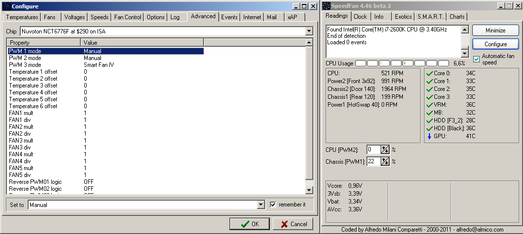

hast du im reiter "erweitert" die pwm-modi auf manuell gesetzt, samt haken bei "merken"? könnte gut sein, dass der cpu-lüfter da noch auf einer boardautomatik steht

ne schon in speedfan, musst halt gucken wie dein chip heißt und dann im hauptfenster schauen, ob er sich regeln lässt

Diese Anleitungen und mehr habe ich alle durchgelesen. Allerdings, CPUinside, hatte ich unter PMW Mode immer Smart Fan 4 eingestellt. Unter "Manuell" hat sich der CPU und einer der 2 Seitenlüfter tatsächlich heruntergeregelt. Der hintere Lüfter läßt sich ld. Handbuch nicht regeln, der vordere Lüfter sollte ld. Handbuch gehen. Allerdings auf der Homepage steht (nur mit 4 Pin) Also auch nichts. Nach wie vor nicht zufriedenstellend. Wie sieht es mit den von mir vorgeschlagenen externen Lüftersteuerungen aus. Würde das dann gehen? Vermutlich ja. Zu welcher würdet Ihr tendieren?

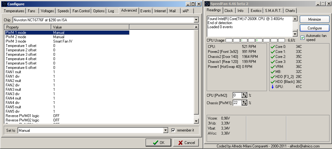

ansonsten zeig mir eine lüftersteuerung, die das hier bietet :cool_alt: VV

wobei diese "neue" art der steuerung schon seit einer weile integriert ist, seit 4.43 oder so.
die kurve hab ich von hand in die cfg eingetragen, mit der maus die punkte rumzuziehen war mir zu ungenau.

So, ich habe nun auch die 4.6 beta installiert. Auch ewig an der schon interessanten Verschiebekurve herumgebastelt. Aber im Grunde hat sich nichts geändert. Ich denke ich bin zu blöd für das ganze.:freak:

wenn manche lüfter so, wie sie angeschlossen sind, ohnehin nicht geregelt werden können, bringt eine hübsche lüfterkurve auch nix. die ist erst das i-tüpfelchen wenn du die lüfter im hauptfenster regeln kannst. und dazu brauchst du erst die y-splitter - falls du es ausprobieren willst
