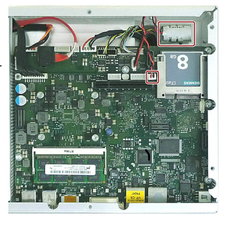

ich habe hier einen ausrangierten Siemens IPC 477D (ohne Touch-Bildschirm).
Da das Mainboard noch in Ordnung ist und die CPU auch läuft wäre meine Frage ob ich den IPC in ein "handelübliches" Gehäuse packen kann.
Jedoch finde ich auch nach mehrstündiger Suche keine Angabe zum Mainboard Format bzw. in welches Gehäuse das reinpassen sollte.
Kann mir jemand vielleicht hier helfen?
Danke euch im Voraus für eure Hilfe :)

Schraub das Ding doch einfach mal auf. Dann kannst du das Board abmessen und siehst auch, welche Abstände die Befestigungslöcher im Board haben.
Reaktionen: Shaav
Hand anlegen und die Kiste einfach mal aufschrauben.
Sieht auf den ersten Blick nicht nach einem Standardformat aus, aber ich kann mich auch täuschen. :rolleyes:

Ausser der Stromversorgung: Ist das"IO-Shield" des Boards in Standardgröße (159,2 × 44,9 mm ) ?

Da ich dort arbeite kann ich dir ein paar Fragen beantworten:
-das Mainboard ist kein Standardformat, auch die Löcher nicht
-Das Netzteil ist auch nicht Standard, du solltest es übernehmen (hast du wenigstens eines von 230V oder eines von 24V?)
-das Gehäuse ist Teil der passiven Kühlung, du solltest den Kühlkörper also ebenfalls übernehmen
-das Bild von UweW zeigt einen IPC677 und keinen IPC477!
-der nach PCIe aussehende Slot hat eigentlich noch einen Adapter um tatsächlich PCI oder PCIe Steckkarten zu stecken
Noch Fragen?

Ok da die Löcher anscheinend kein Standard Format haben wäre es sinnvoll ein Gehäuse sich bauen zu lassen (vorzugsweise aus Alluminium)
Wir haben hier in der Nähe ein Metall-Betrieb der auch Sonderwünsche annimmt.
Ich frage mal nach was so ein Gehäuse kosten würde :D

Könntest du dir nicht auch einfach eine Adapterplatte fertigen lassen? Also Gehäuse-Platte-Board. Einziges Problem wäre, dass man für die I/O Anschlüsse evtl das Gehäuse öffnen müsste.
Wäre auch eine Idee. Ich hätte halt eine Art HTPC mit Einschub mir anfertigen lassen wo du das Board inkl. Anbau dann nur rein oder raus nimmst :)
Oder andere Lösung wäre, dass der Deckel abnehmbar und der Rest darunter verschraubt ist.
