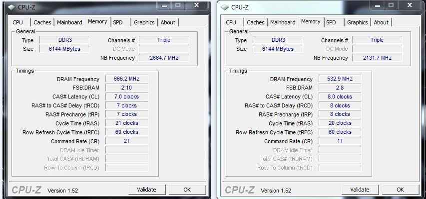

habe aber im bios die einstellung XMP gefunden und sehe nun das mein DDR3 ram nur mit aktiviertem XMP die Timings erreicht die der hersteller angibt. nun meine frage hat xmp auch nachteile? kann ich das bedenklos eingestellt lassen?
habe ein bild von cpuz hochgeladen links ist xmp an und rechts aus. oder wie soll ich das am besten einstellen??

womit teste ich das und wo kann ich das mit der spannung nachgucken? ;) bzw was ist die richtige spannung?
kann das denn keine nachteile haben?
Wenn die Einstellungen richtig sind dann hat es keine Nachteile, ist halt nur eine Methode den Speicher automatisch auf Herstellerangaben zu stellen.
Ob er stabil läuft kannst du wenn du möchtest mit Memtest86+ testen, Spannung schaust du z.B. mit Everest, HWMonitor oder ähnlichem Tool nach oder direkt im Bios.
Ok werds mal auf stabil testen ;) im bios steht ddr voltage 1,6V wenns an ist und 1,5V wenns aus ist. müsste dann in ordnung sein oder?
