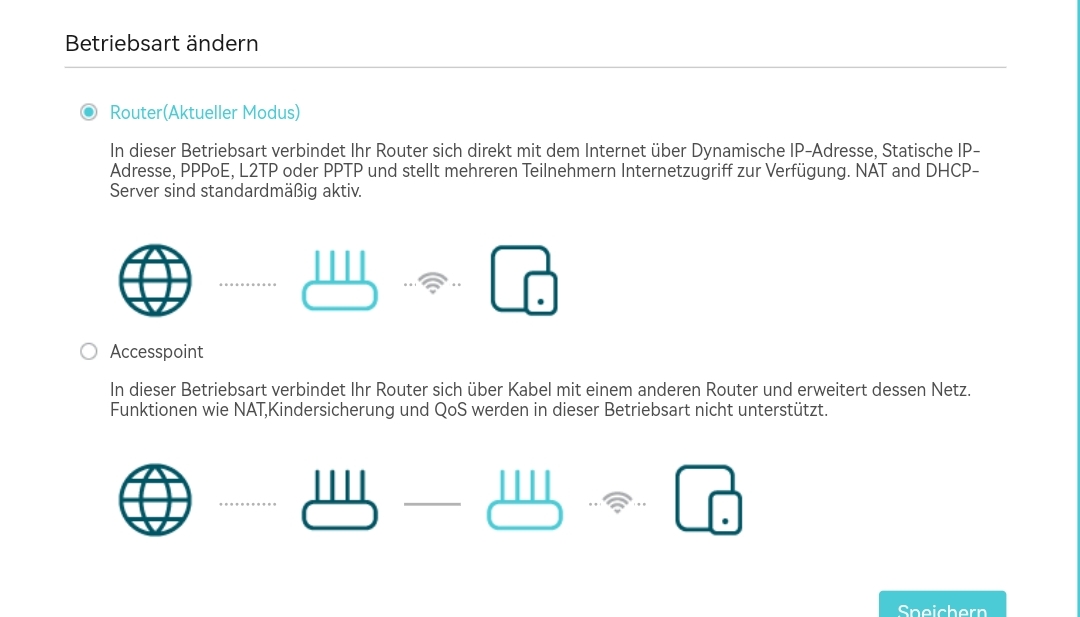

Ich habe jetzt beide Router in den Access Point Modus versetzt und danach wieder eine statische IP verpasst (die sie vorher hatten).

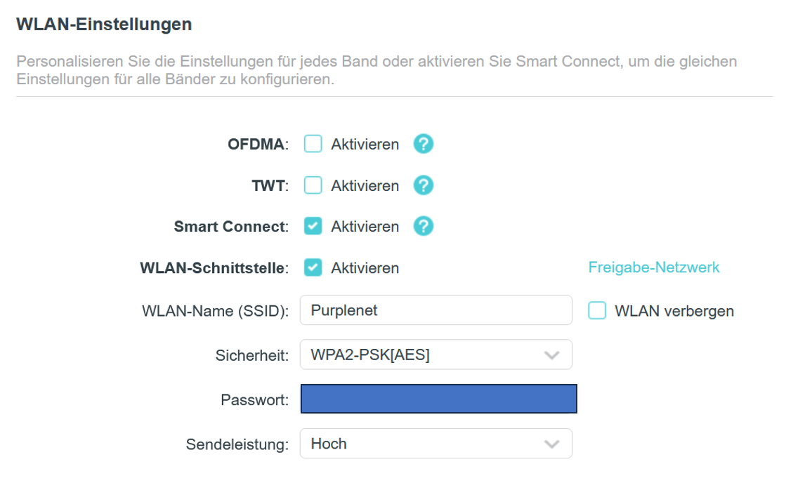

Also wenn ich das richtig sehe gibt es das Smart Connect im C6 noch nicht :( Ich habe mal einen Screenshot der Settings angehängt, eigentlich sollte das so passen, oder ?
EDIT: So ... Firmware update for the win :) Ich glaube jetzt sollte alles passen, oder:

Ja, sieht gut aus. Wobei ich die Kanäle im 2,4 GHz-Band festzurren würde, also den Einen auf 1 und den Anderen auf 9. Und Kanalbreite runter auf 20 MHz. MU-MIMO anschalten sollte nicht schaden.
Hmmm diese Option mit den Kanälen ist leider nicht mehr vorhanden sobald ich Smart Connect aktiviere. Und das MU-MIMO gibt es irgendwie nur auf dem alten C6, nicht auf dem C7. Ist das OK wenn es nur bei einem an ist?

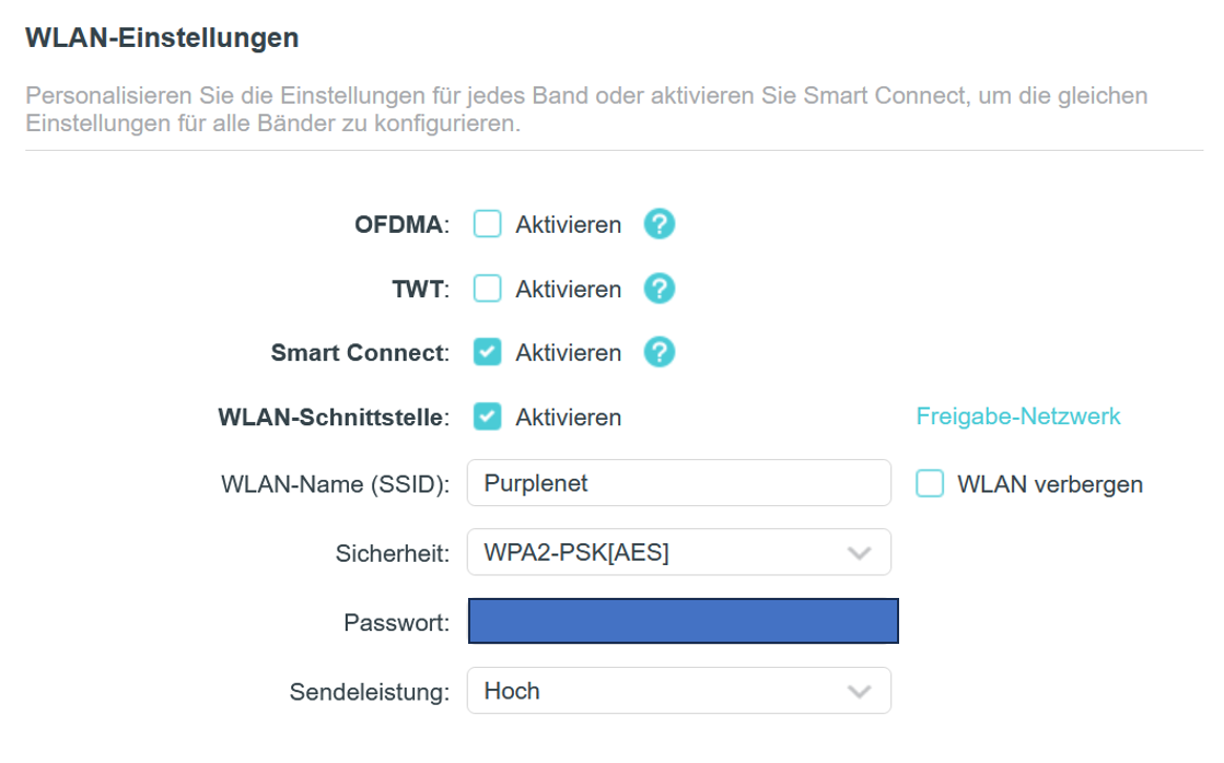

Nachfrage: Ich hab für den Keller noch einen TP Link 3000AX gekauft und habe den AP Modus aktiviert. Die WLAN settings habe ich folgendermaßen eingestellt: Kann ich die Verschlüsselung auf WPA3 stellen oder muß die auch WPA2 sein (Der C6 und C7 haben kein WPA3)?
@norKoeri: Hättest du hier ein paar Tipps für die Einstellungen? :)
Gruß Hazling
EDIT: Hammer... die Sendeleistung von dem 3000er ist der Hit. Ich habe ihn jetzt nach oben gestellt und habe im 2.OG auch in den "dunklen" Ecken die vorher Probleme hatten vollen Empfang. Ich stell jetzt den C6 in den Keller und lass den AX oben :D
